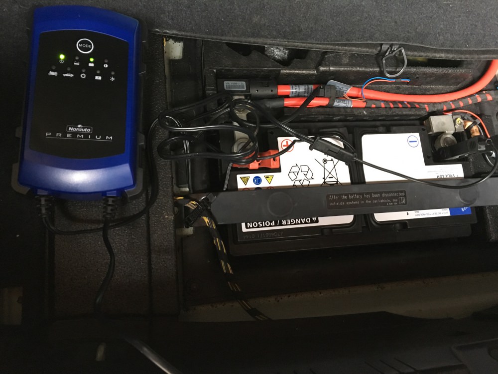

j'ai la batterie de ma m5 qui est hs ces derniers temps ça m'affichait "batterie fortement déchargée" et l'heure se remettait souvent à zéro et la plus de jus . Ce sont bien les symptômes de la batterie hs?
ma question est: quelle marque de batterie  me conseillez vous origine ou autres? Merci

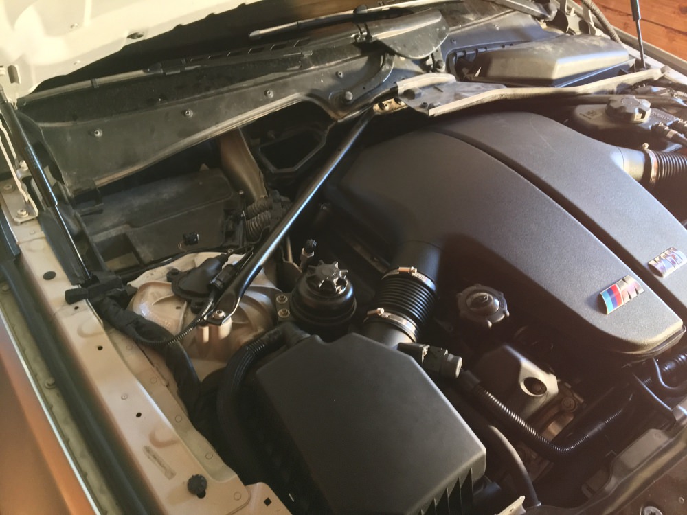

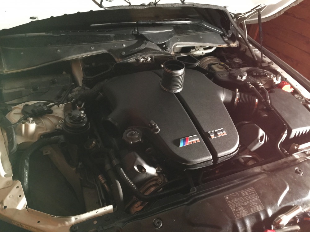

  • J'en ai profité pour faire les bougies je regrette pas de m'être lancé en prenant son temps ça se fait bien il m'en reste plus que 3 à faire sur le banc côté conducteur ,un peu chiant celle du fond su
  • Çà va lui faire du bien tous çà!  Ps: pas besoin de tomber le plenum pour changer les bougies, je les ai fait sur la mienne en 1h30 en la prenant cool?
  • C'est pas grave si un jour je dois les démonté ba je saurais comment procéder ?

Bonjour,
oui et tu as de la chance tu aurais pu avoir d'autres problèmes
Batterie AGM pas obligatoirement chez BMW mais il faut respecter les normes.
n'oublie pas de declarer la nouvelle batterie avec ISTA

J'ai changé la mienne il n'y a pas longtemps, j'ai pas pris une AGM mais normal, j'ai pas de soucis. Tu as le bon modèle chez Norauto à 180 € et ils ont aussi l'AGM à 260 €

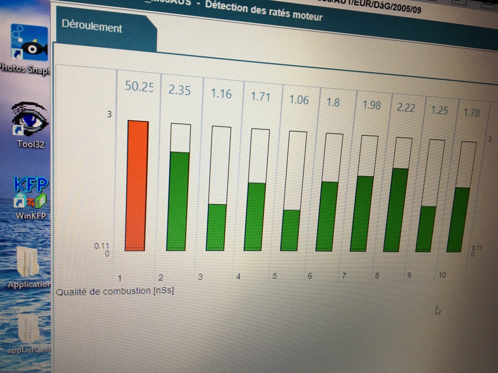

parcontre depuis le redémarrage à la valise j'ai code défaut 002b35 raté avec coupure cylindre 1 ( avant que la batterie soit hs j'avais aucun problème) ça peut venir du faite que la batterie soit hs?
et code défaut 00520a signal angle de braquage incorrect ( aucun souci avant non plus)
et defaut 009d12 batterie interne

La qualité de combustion cylindre1 en rouge c'est quoi d'après vous ?
Ça peut avoir un rapport avec la batterie allumage ou autres??

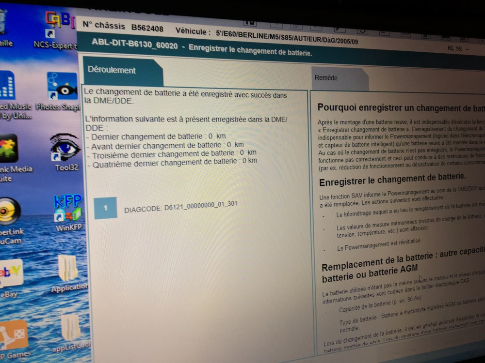

Ok merci Thierry, hier je regardais dans ista et j'ai pas vu ou enregistré la nouvelle batterie tu saurais me dire? Merci d'avance
si tu dois trouver en tapant "batterie" dans recherche texte et tu trouvera plusieurs lignes dont celle qui te permettra de declarer une nouvelle batterie.
il faut respecter ce que tu avais avant, si c'était une 90ah ou une 95ah selon les modèles de voitures en raison des options qu'elle comporte.
c'est pas 90ah au hasard!
il faut surtout respecter la puissance de démarrage. 900a en général mais ca reste a voir et controler sur ISTA ce qui est déclaré si c'est pas affiché sur ta batterie.

Tu l'a changée? tu as toujours cette combustion en rouge? j'ai eu ce cas quand j'ai eu mon décalage de distrib, le 10 j'en avais plus et le 3 compensait. Quand il compense, c'est ce qui sort, mais pas d'inquiétude je te vois devenir blanc! Loool, toi tes autres combustions sont bonnes donc oui peut être la batterie HS qui induit en erreur.

Pour la batterie 90ah AGM ou 95ah AGM c'est bon (6%), d'ailleurs BMW n'a plus que des 92ah AGM. Moi j'ai une 95 AGM, config en 90 AGM car pas d'autre possibilité et aucun soucis. Par contre si tu passe d'une classique à une AGM il faut modifier la config (ISTA P ou NCS expert), la déclarer n'est pas suffisant. ;)

certainement vanos décalé!.
Le 25/01/2017 à 11:37, ///MFan a dit :
Cherche dans le SAV.
la batterie influe pas sur ca, seulement sur des modules qu'elle déconnecte.
