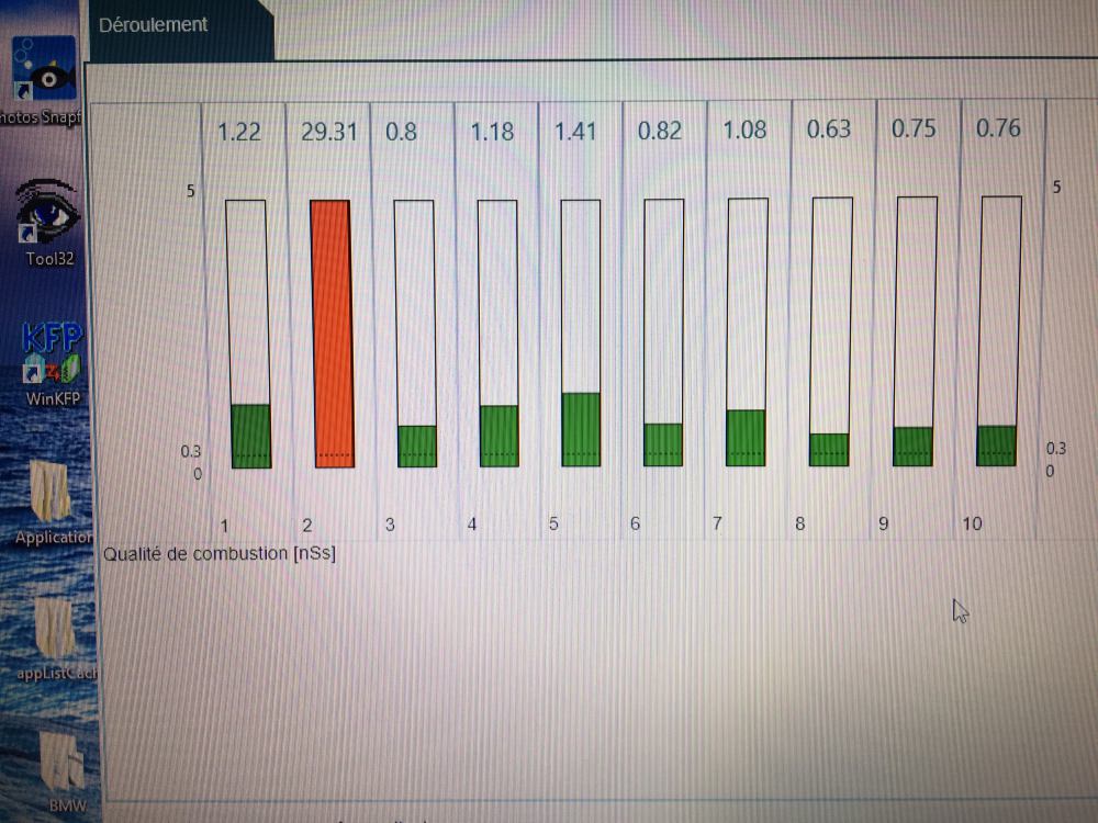

Et j'aurais voulu savoir le cylindre 1 c'est lequel ? Pour moi essayer d'inverser la bobine et refaire un teste avec ista car je pense que cela vienne de la bobine car les bougies ont étaient changée chez bmw à 60000kms mais les bobines sont d'origine elle a 99000kms
face au moteur/voiture le plus proche de toi à gauche:
5             10
4             9
3             8
2             7
1             6

Le 21/01/2017 à 15:52, slim m5 a dit :
La qualité de combustion cylindre1 en rouge c'est quoi d'après vous ?
Bon ba voilà le verdict j'ai inversé la bobine du cylindre 1 sur le cylindre 2 et bingo donc c'est bien la bobine HS
à l’instant, slim m5 a dit :
Ah ba cool!!!! pare contre reprends bien une BMW spécif au V10, pas de l'équivalent....
