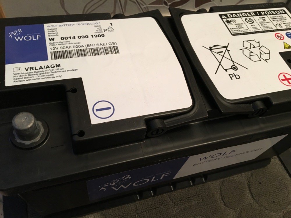

Oui tant mieux rien de grave, je les prends chez bmw 104€ pièce abusé mais bon pas le choix et j'ai eu ma nouvelle batterie 90ah 900a comme l'origine :)

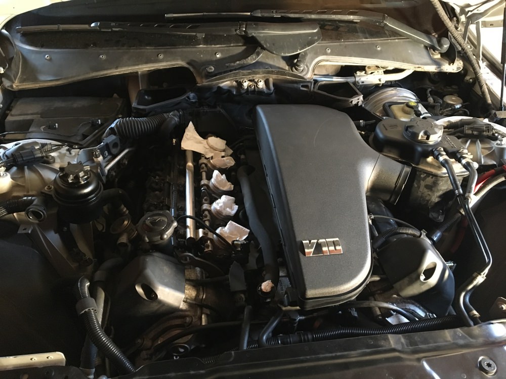

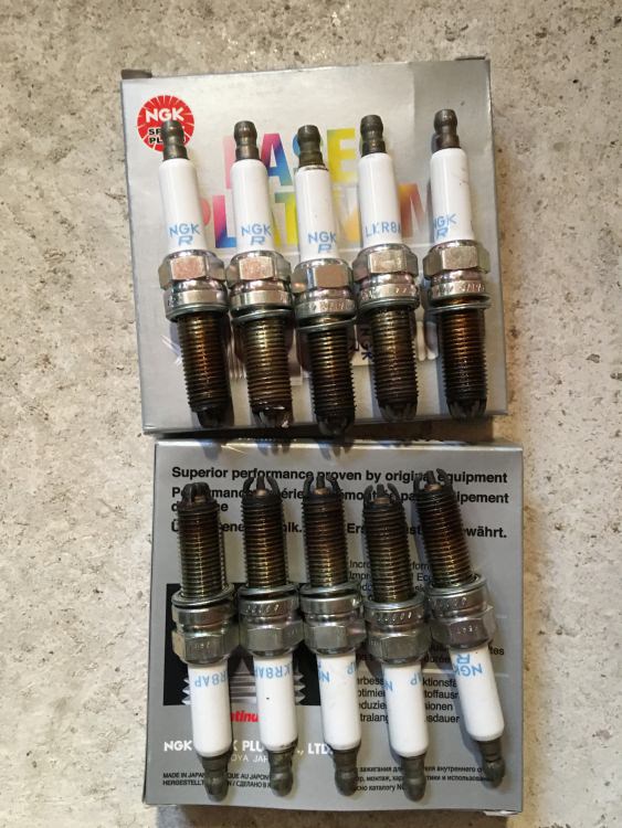

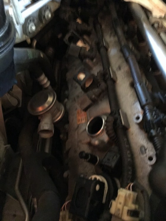

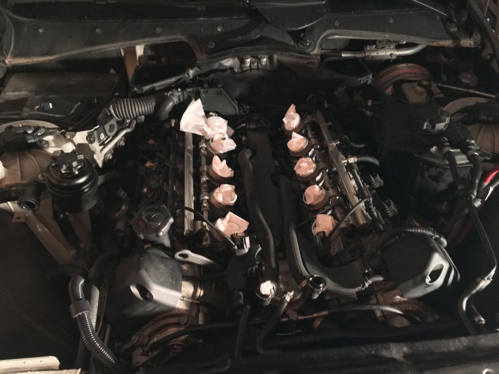

  • J'en ai profité pour faire les bougies je regrette pas de m'être lancé en prenant son temps ça se fait bien il m'en reste plus que 3 à faire sur le banc côté conducteur ,un peu chiant celle du fond su
  • Çà va lui faire du bien tous çà!  Ps: pas besoin de tomber le plenum pour changer les bougies, je les ai fait sur la mienne en 1h30 en la prenant cool?
  • C'est pas grave si un jour je dois les démonté ba je saurais comment procéder ?

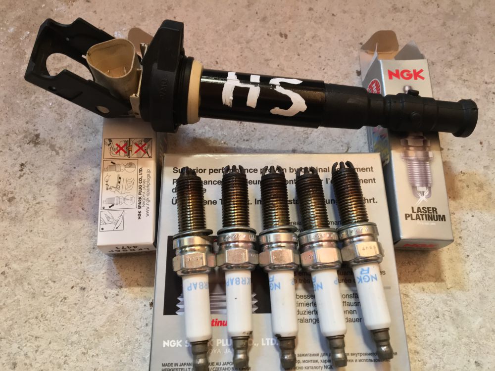

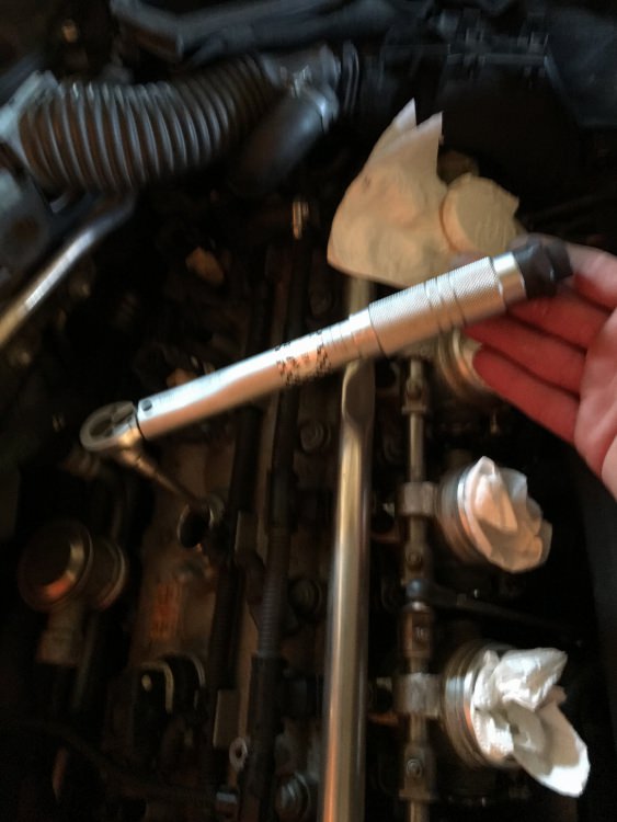

J'en ai profité pour faire les bougies je regrette pas de m'être lancé en prenant son temps ça se fait bien il m'en reste plus que 3 à faire sur le banc côté conducteur ,un peu chiant celle du fond surtout celle conducteur mais nickel :nickel4:
Et encore merci à Thomas le pro du v10 pour ses conseils :nickel10:

Remontage tranquillement mais sûrement:D
