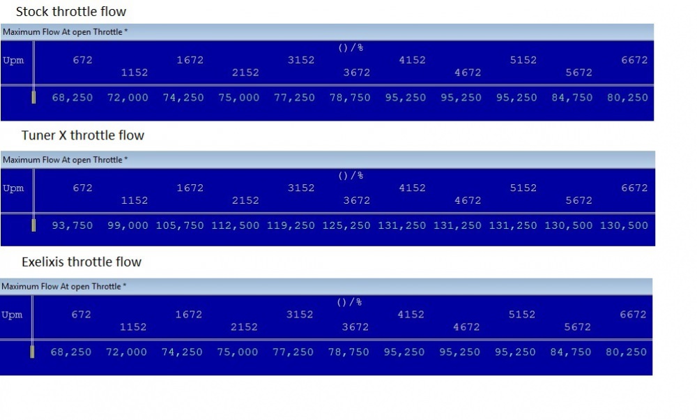

De plus, nous pouvons constater que le préparateur a modifié le modèle de flux d’admission. Ce modèle sert à ce que l’ECU puisse calculer la part d’essence requise dans le moteur en lien avec la taille d’admission, ce qui nous donne le flux (exemple bête: une admission de 40mm à 3000trs donnera moins de flux qu’une admission de 60mm…jusque là rien de compliqué)
En principe, ce modèle est modifié uniquement en cas de modification de l’admission…à défaut modifier ce fichier n’a strictement aucun intérêt et impact (cf la photo du flux max d’admission ci-dessous).

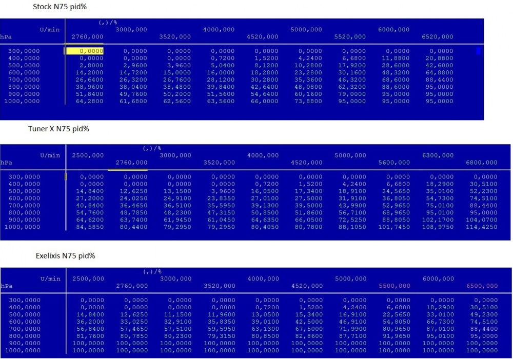

Vous verrez sur cette photo (photo N75%) que le mappeur ne savait certainement pas ce qu’il faisait (ou peut être s’agit t’il d’une erreur lorsqu’il a fait la cartographie, cependant cela signifie que toutes les cartos injectées ont cette même erreur vu qu’elle est copiée pour chaque auto ???)…il souhaite en effet modifier la demande N75% (electrovanne de régulation de la pression). La map fait une requête du pourcentage d’ouverture de la N75 à un certain régime moteur…dans la cartographie du mapeur, on est dans un pourcentage supérieur à 100% à partir de 5600trs jusqu’au rupteur *114%
Pour faire simple, il demande à une vanne de s’ouvrir à plus de 100% ( ???)...ce qui entraine sa mort certaine compte tenu de l’effort pour aller au-delà (qui est bien évidemment impossible.. !)

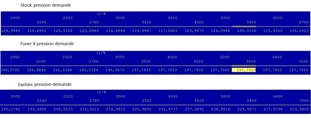

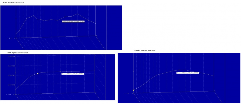

J'ai également détecté un problème sur le modèle de pression souhaitée. Comme vous pourrez le constater sur les photos « pression demande 3D+ pression demande », le tuner demande seulement une valeur de 190ldr (à la fin du post vous verrez le résultat requis pour l’auto - approximativement, car il y a d’autre modèles qui prennent effet pour le boost réel, i.e. la pression que la voiture devrait avoir) de 2250tours au rupteur ! Cela fonctionne, mais ce n’est absolument pas un travail sur mesure.
Comme vous le verrez après cartographie sur mesure, la réalité change considérablement car la voiture perd pas mal de puissance lorsque la température d’admission vs tours minute augmente, ce qui nécessite alors de réduire le boost afin de permettre au bloc de de pas surchauffer !!!!

Quelle est la raison sur la pression Stock de faire un grand appel, de baisser la consigne, pour finir par redemander plus ? Lisser la courbe de couple durant le temps de spool du turbo ?
A quoi correspond le Throttle Flow ?

La pression stock est comme cela car l'ingé qui a fait la cartographie trouvait que cela rendait l'auto (stock) plus linéaire sur route et sur banc avec ce type de turbo.
