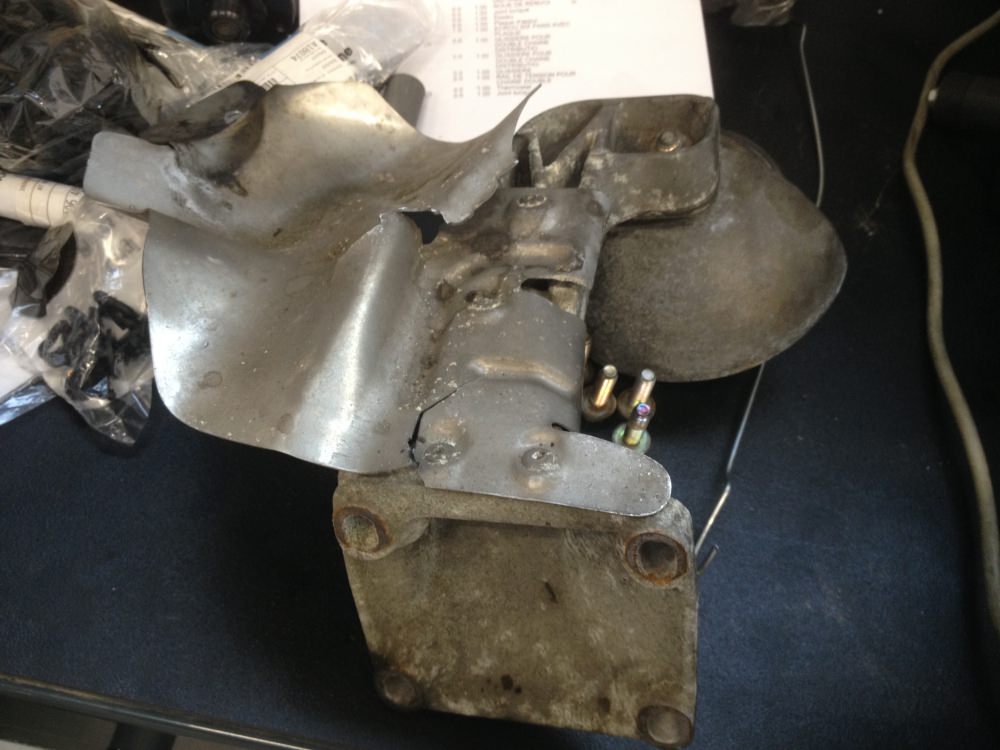

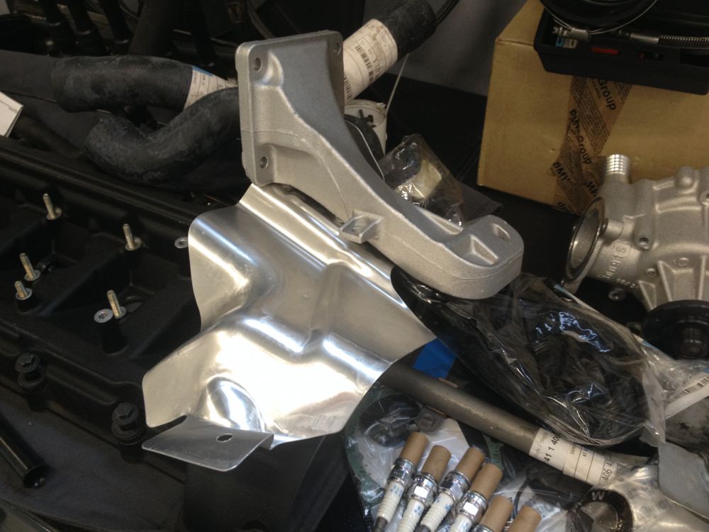

Autre chose bizarre, l'état de la tole pare chaleur du support moteur droit. Elle vibrait et on entendait c'était vraiment désagréable. Ne sachant pas d'où venait le bruit, j'ai pensé à un problème lié à la ligne d'échappement, mais non, son remplacement a tout changé
La vieille (comment a t elle pu finir comme ça) c'est pas au démontage qu'on peut la ruiner comme ça?
la neuve:
