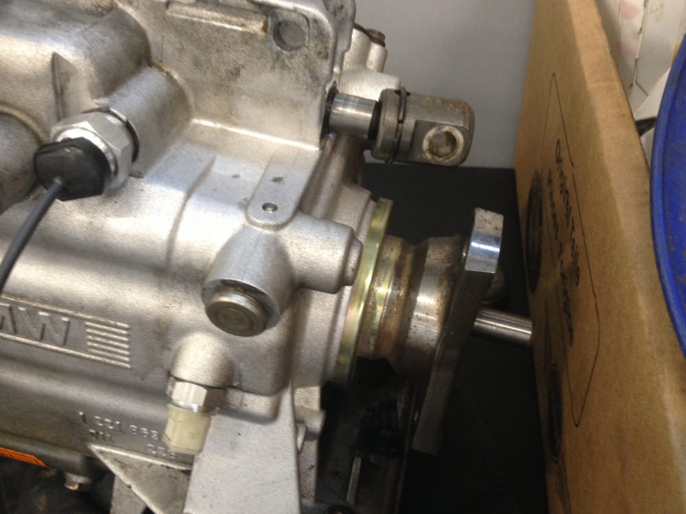

  • suite du démontage... Le moteur est sorti, la boite avec, ça ne rigole plus! une boite maintenant sans aucune fuite   Une surprise est apparue au moment de

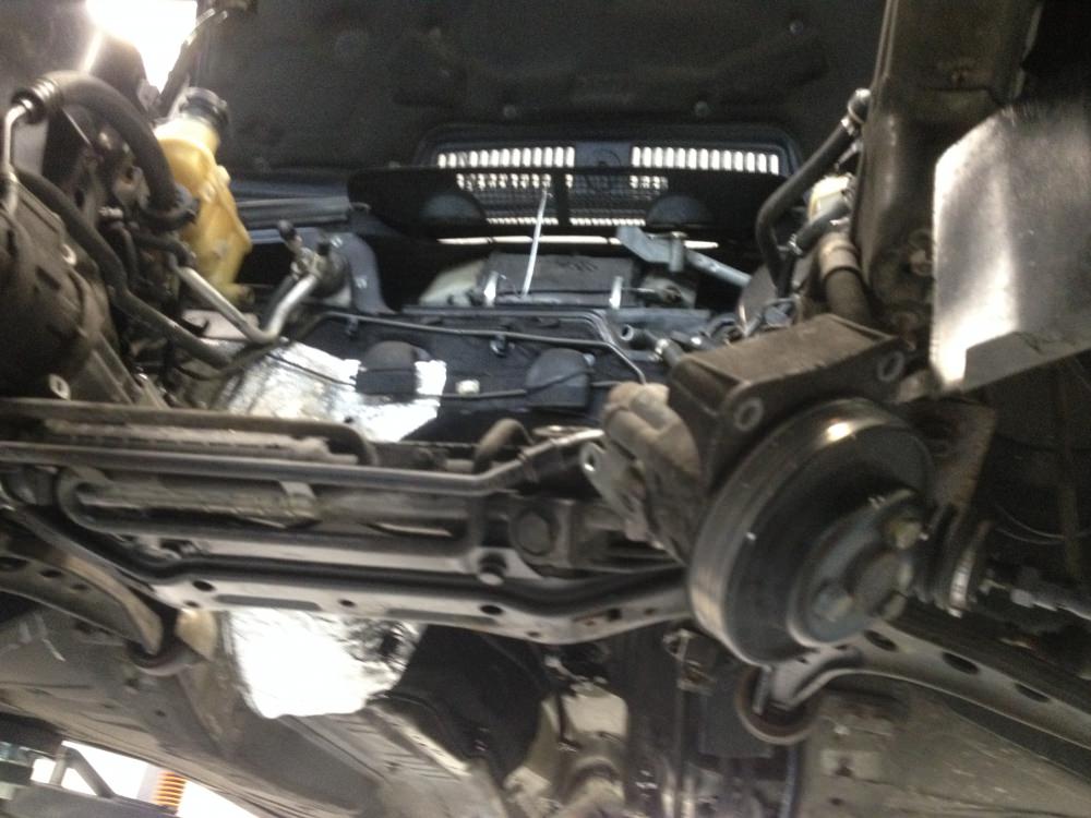

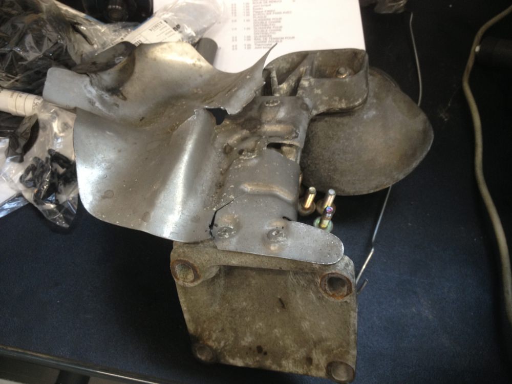

Personne pour me dire s'il a déjà vu une tole pare-chaleur tordue comme ça?
Salut Jérome,
au top cette auto, félicitations ;-)
Il y a 7 heures, StephM3 a dit :
Salut Jérome,
Merci Steph:nickel8:
Il y a 11 heures, jnsn78 a dit :
j'en vois régulièrement
la tôle est souvent fissuré ( bon ça , c'est le temps et rien d'autre ) , et ensuite pour pas que ça glingue , certains tentent de la plier pour la mettre en contrainte , mais ça ne tient qu'un temps ... ( sur les "mechantes" qui vont pister et qui n'ont plus de clim , je la retire directement , ça évite de chercher un bruit parasite pour rien )
ça peut aussi etre dut à un remplacement de compresseur de clim fait par un bourrin ....
et enfin si au demontage elle est bien chiante à sortir ... et vu qu'elle devait etre remplacée , je ne pense pas que ton mecanicien ai été tres delicat avec :perenoel:

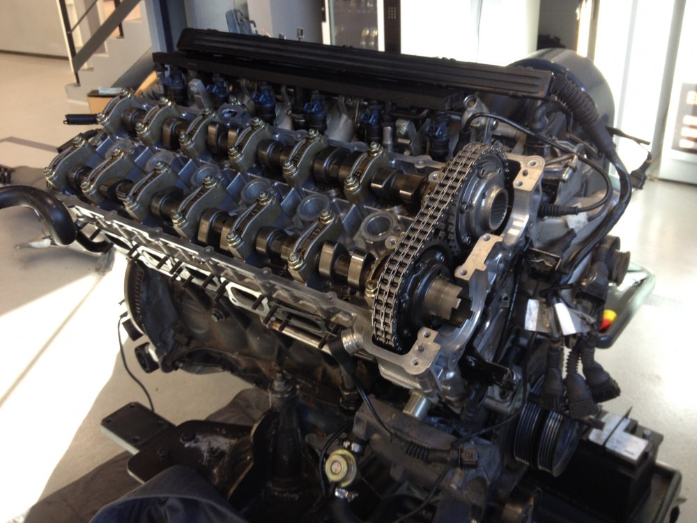

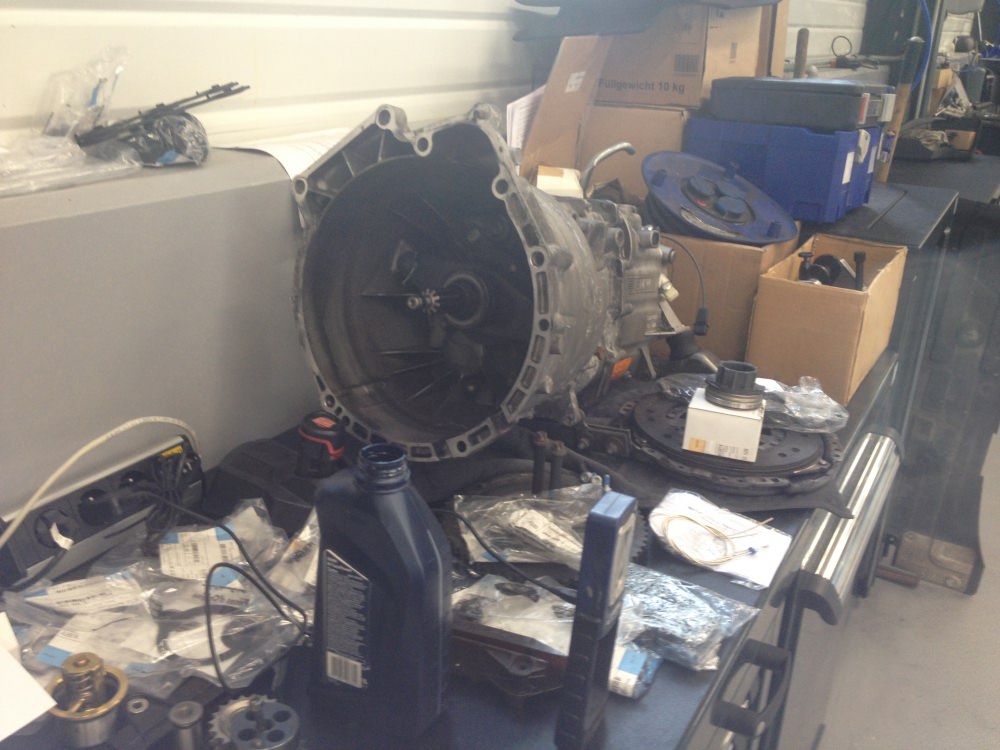

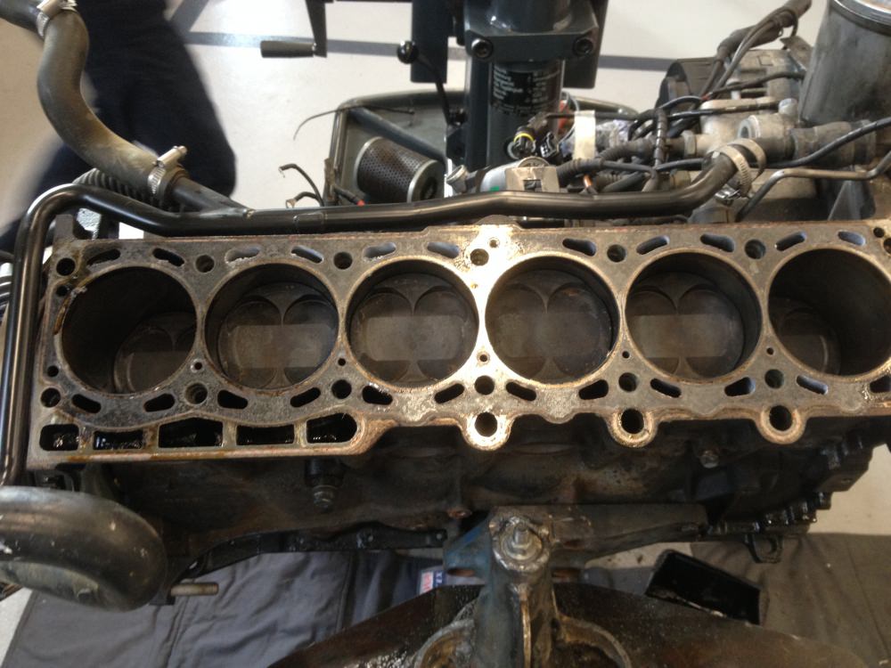

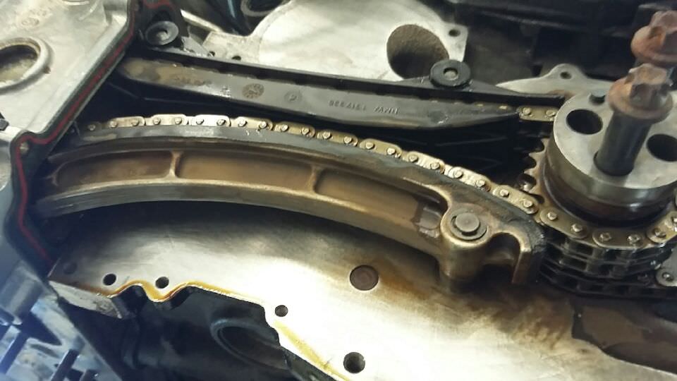

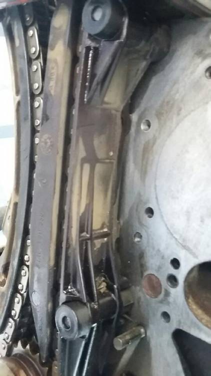

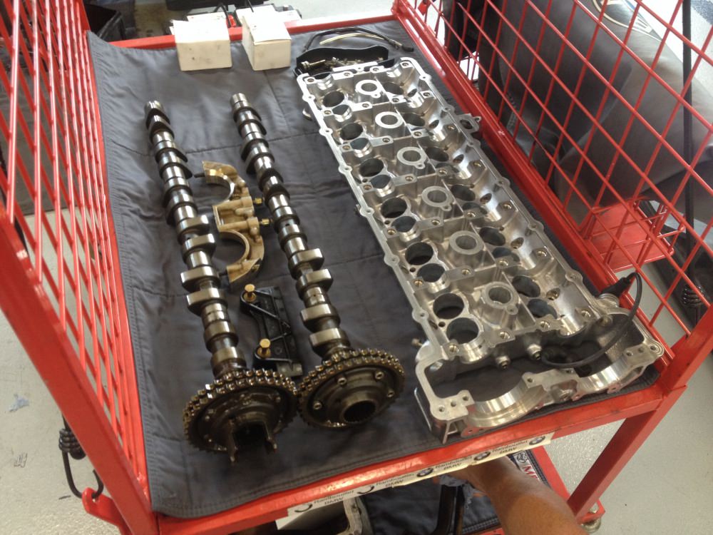

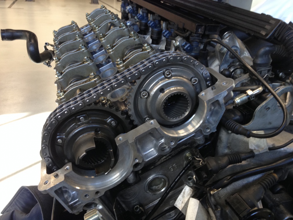

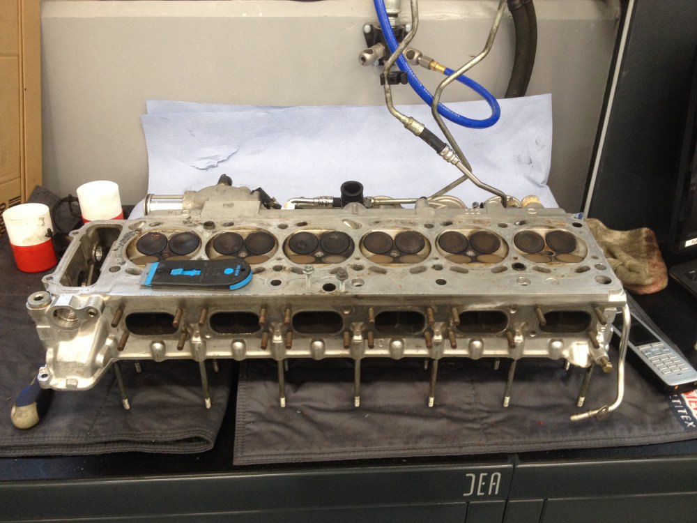

Une surprise est apparue au moment de retirer les deux guides de chaine de distribution dont un point d'attache se trouve sous la culasse, d'où la nécessité de déculasser pour les enlever. Je trouve que là, les ingénieurs ///M auraient pu mieux faire..A moins qu'il y ait une autre solution?
alors c'est parti, la culasse fut retirée
et tous le reste suit..
un petit problème qui couta un peu de temps au mécanicien...

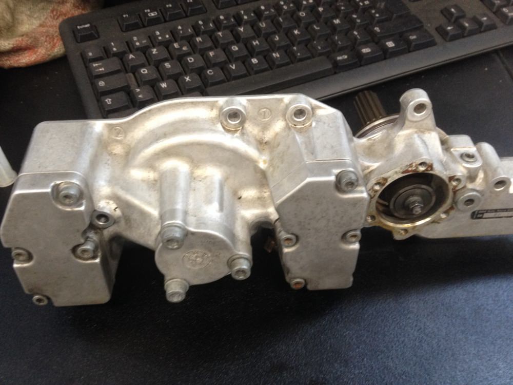

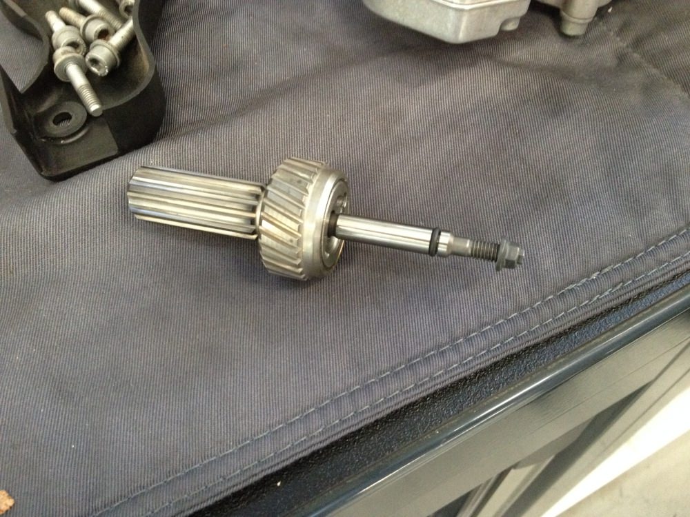

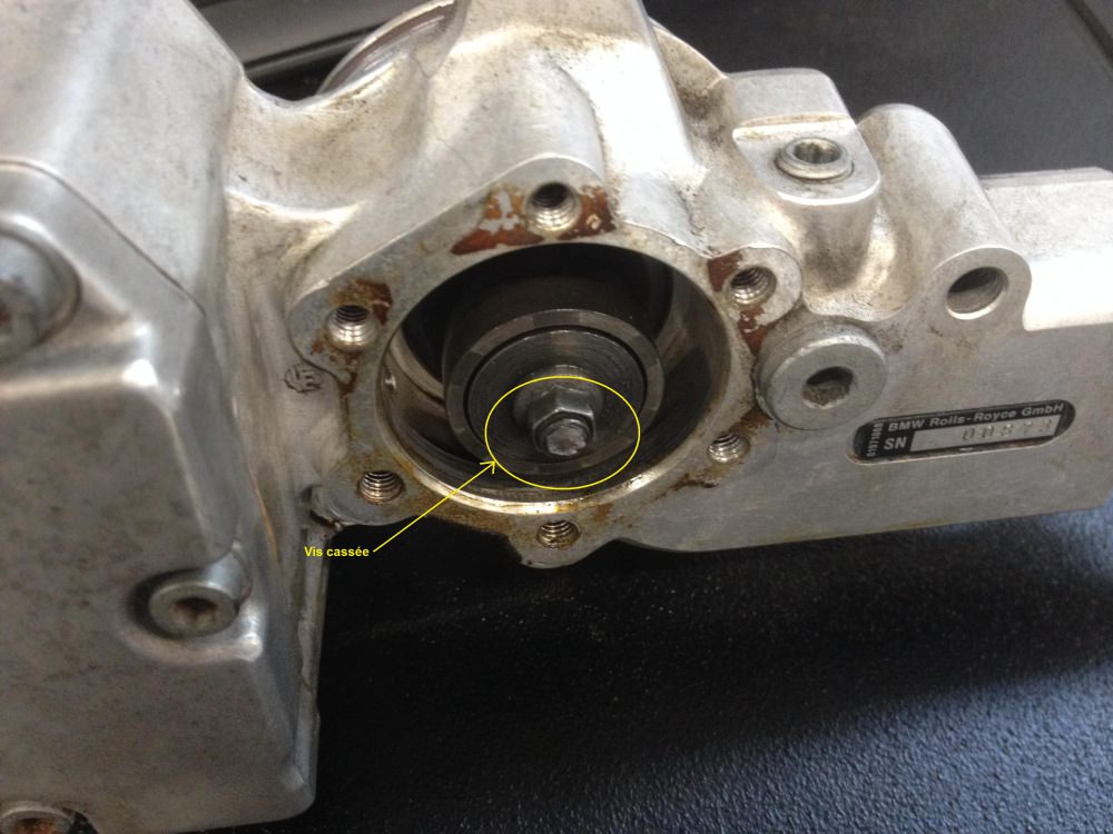

Pour info, il y a eu (quand?) un rappel constructeur pour des vis de vanos à remplacer

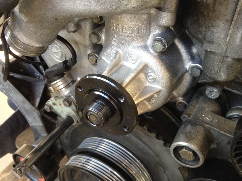

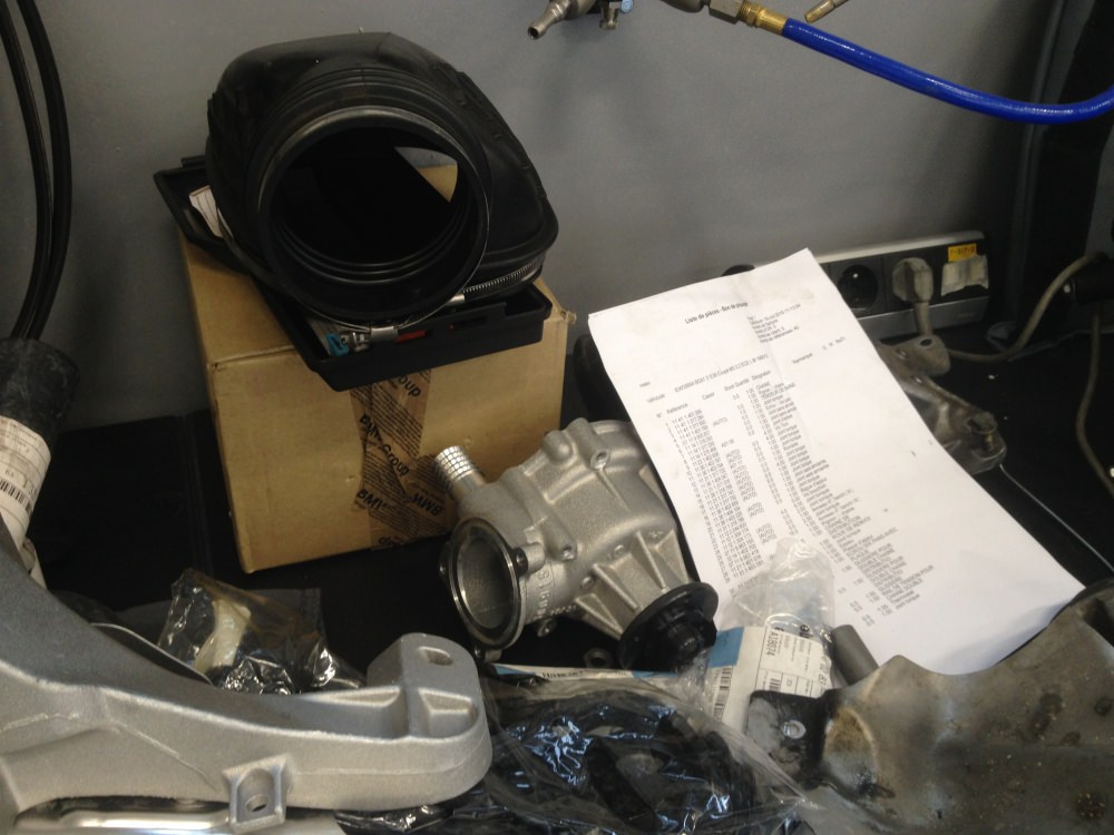

la pompe à eau neuve qui attend son montage

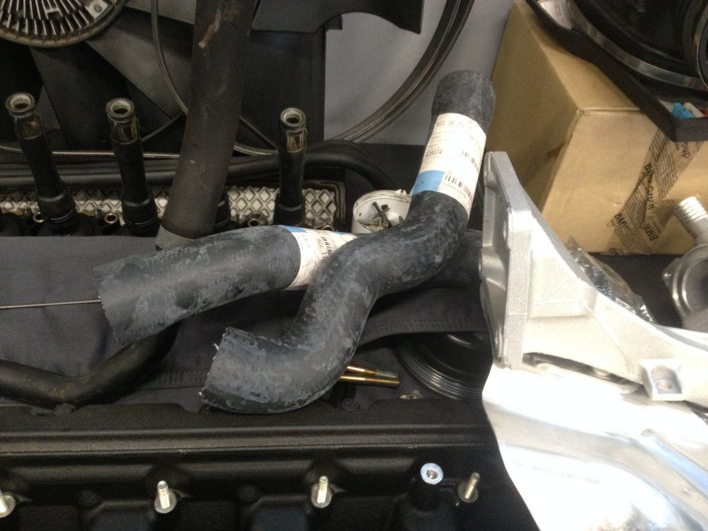

Des durits toute neuve

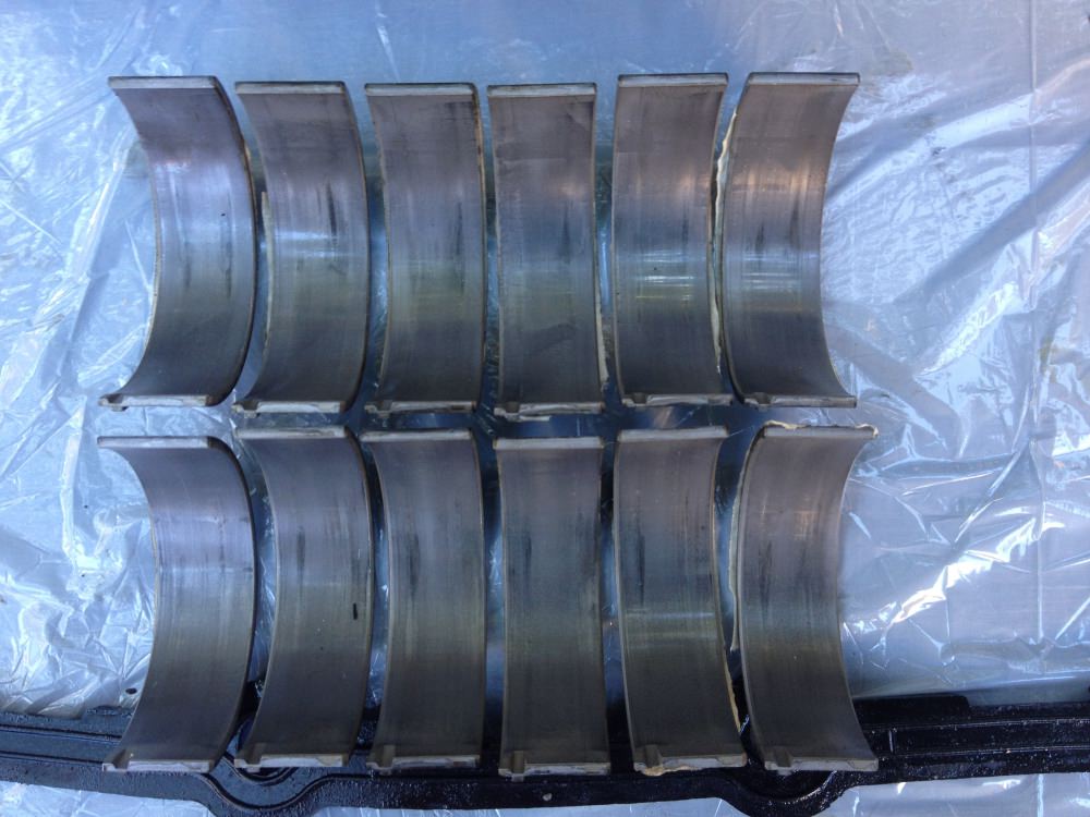

Parmi les pièces remplacées, ici-dessous les coussinets de bielles remplacés par des OEM:
Ref BMW Coussinet inf (rouge) 11 24 1 404 008
Ref BMW coussinet sup (bleu) 11 24 1 404 791

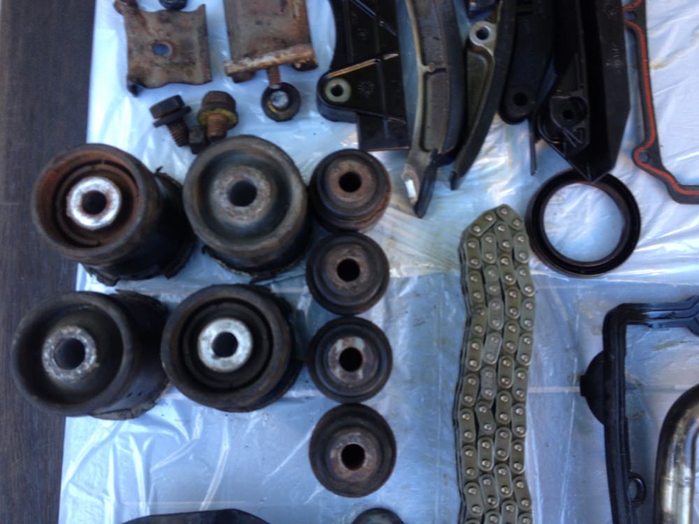

et différents silentblocs de pont et bras arrières

Effectivement, c'est pas terrible pour changer les guides. D'ailleurs chez moi j'avais un goujons de guide cassé net.

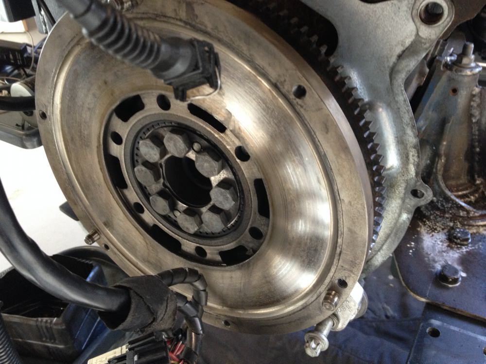

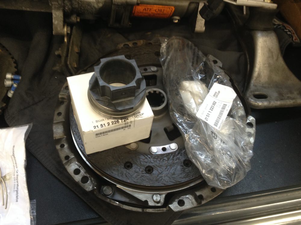

Certaines pièces n'ont pas eu besoin d'être changées car elles sont récentes, comme le disque d'embrayage et volant moteur qui n'ont que 14.000 km, et les amortisseurs avant et arrières, eux ont seulement 44.000 km, les freins sont quasi neufs..

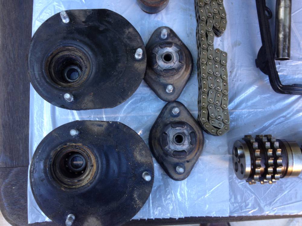

Je voulais un modèle 100% stock, refait dans les règles de l'art, et même s'il existe sur le marché des pièces optimisées, comme des radiateur d'eau plus performants ou l'embrayage, silentblocs, etc..certaines pièces peuvent être remplacées par du "plus costaud" pour encaisser du gros, mais cela n'était pas ligne de conduite, je voulais du "OEM stock"! Même les clignotants avants ont été remplacés car les anciens étaient ternes, grisâtres, les OEM sont blancs, et la différence se voit.

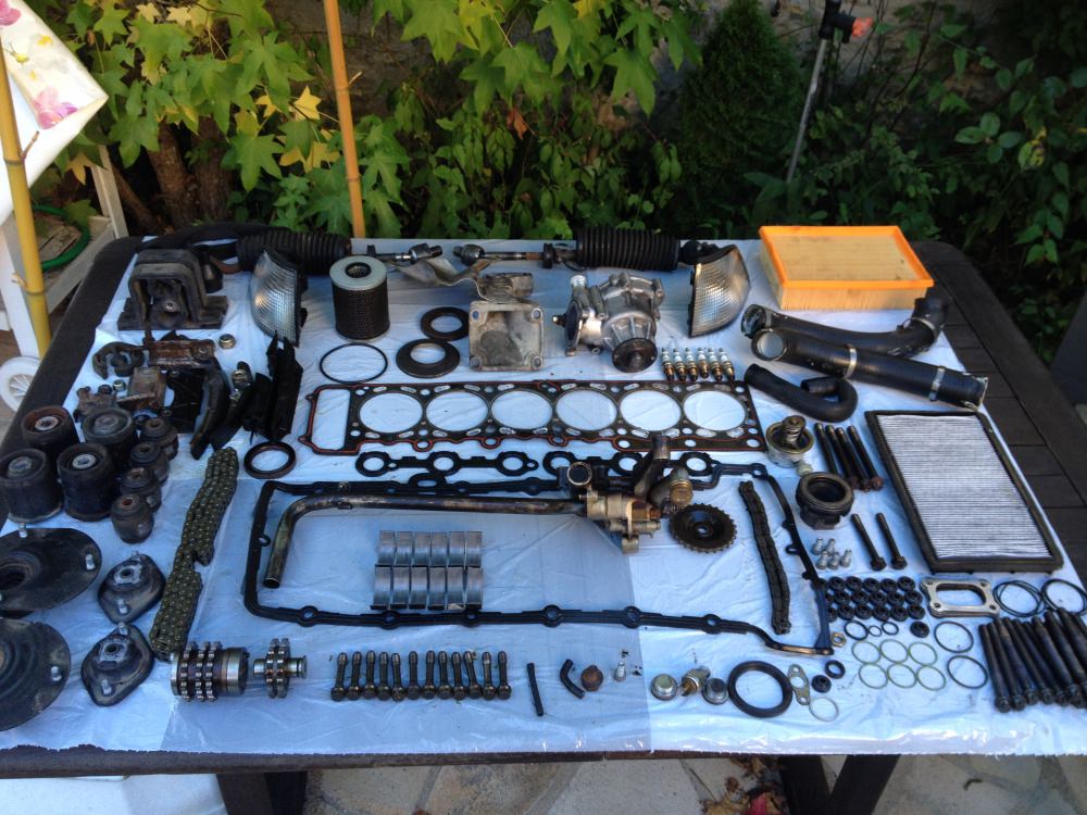

Voici les pièces récupérées, en fait toutes celles ci ont été remplacées par des neuves!
