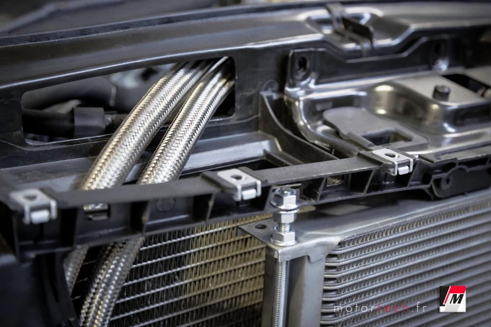

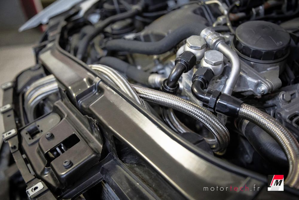

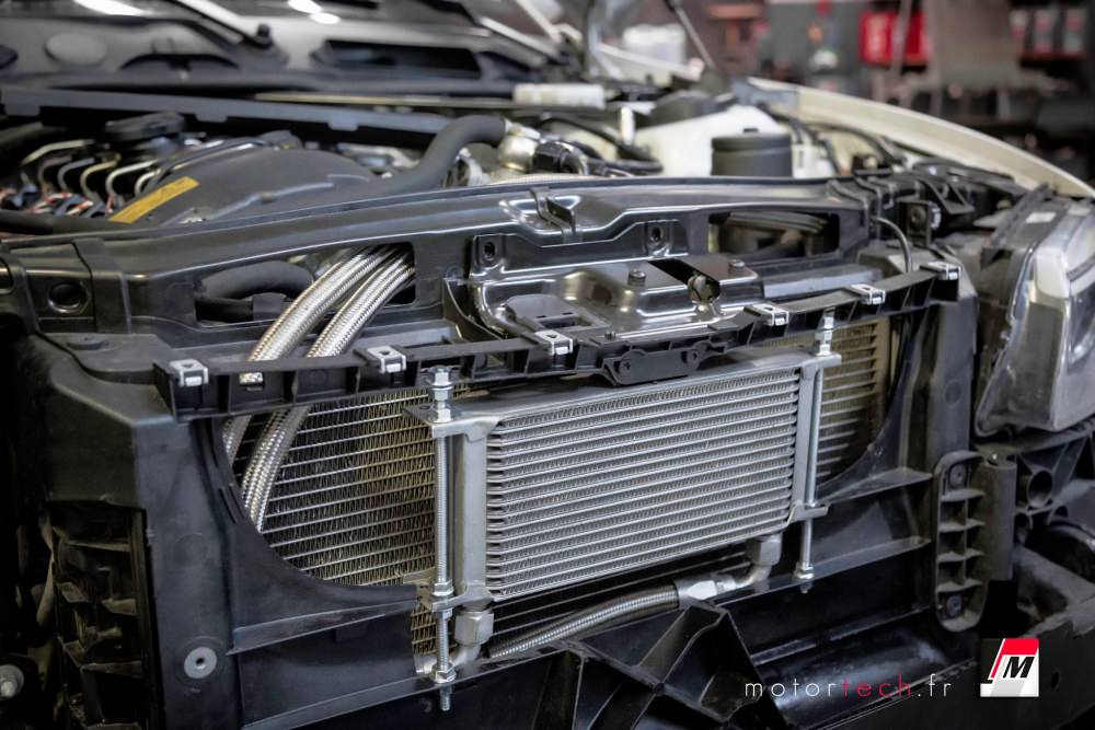

Je viens de poser un radiateur d'huile addictionnel. On verra à ledenon samedi prochain qu'est-ce que cela donne :) pour le moment, sur route, la température tourne entre 100-105 alors que j'étais à 120 avant (tempature normal d'utilisation sur le N54) sur piste j'étais toujours entre 140-145...!!!
Tu ne peux plus mettre les arrivées d'air ?
Avec ce "placard" devant le radiateur d'eau ... ce que tu vas gagner en temperature d'huile .. ne vas tu pas le ceder en temperature d'eau ???
Pas fan a priori... mais je ne suis pas mécano donc j'attends ton retour ( temp. eau ) :nickel6:
Il y a 6 heures, vmax a dit :
Si si tout a été remis correctement, le montage n'était pas fini.
Il y a 6 heures, NØA a dit :
La température reste constante à 100 comme avant
Tu as fait le bon choix !!
