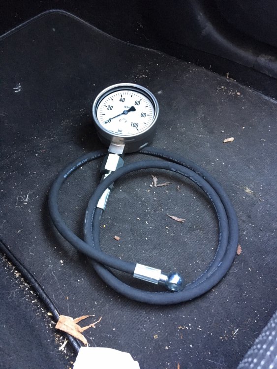

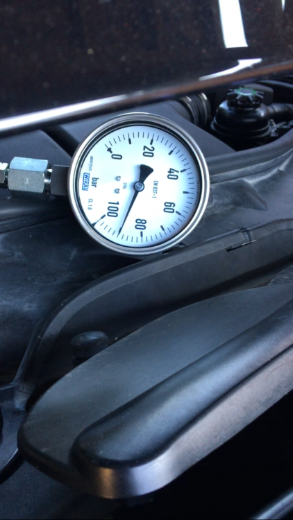

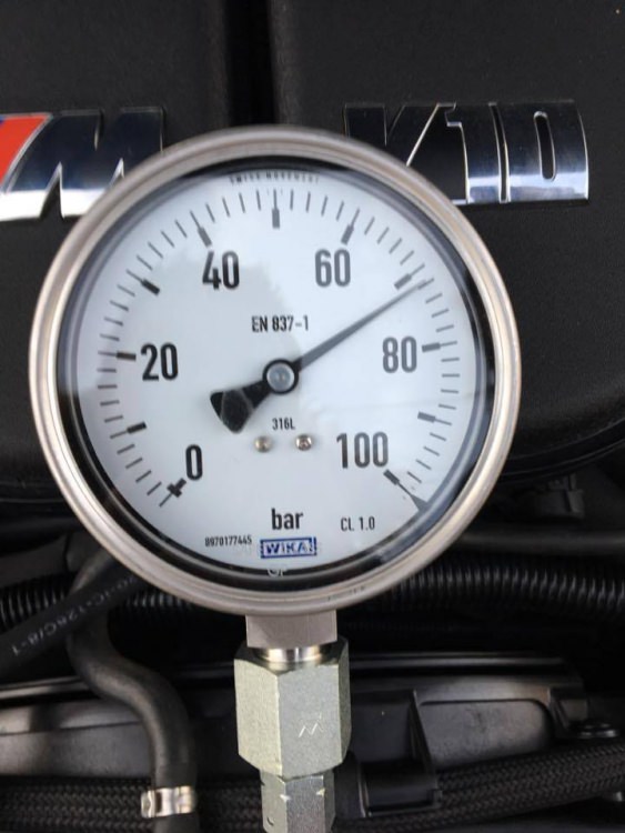

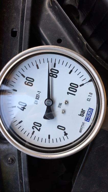

70 bars au ralenti et 85 a 5000tr.16395539_630252157161138_1175398377_n.thumb.jpg.d10748b981376d51005be1468dd324a9.jpg
video-1485505459.mp4
Wha ba c'est la pleine forme alors pour toi! et tes EV?
Bon il y a peut-être une différence entre les M5 et les M6?
il y a 24 minutes, thierry7789 a dit :
oui mais 335 sans le contrôle du DME?
Je rigolais, mais gros PB la! Ya surement du monde sur le FOFO qui va te renseigner la dessus et t'apporter des réponses!
à l’instant, ///MFan a dit :
les EV a 0,9 mais un petit souci électrique a corriger!
0.9!!! bien dis moi.
Bon je te bat 8)8) pression ralenti 77 bars et 5000 T 90 bars
