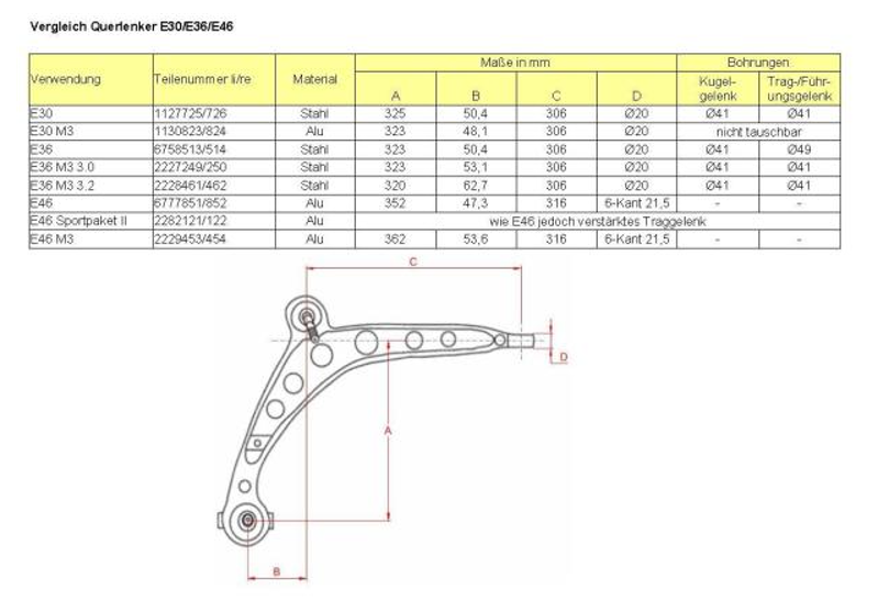

Posté(e) le 23 mars 20224 a comment_1094754 Voila les cotes exactes si jamais ça peut vous aider donc E36 non M différents de 3L qui lui même est différent de 3L2 Signaler
Posté(e) le 23 mars 20224 a comment_1094759 Pour info les triangles Meyle HD d’E36 ont d’office les dimensions des triangles de M3 3.0l. Signaler
