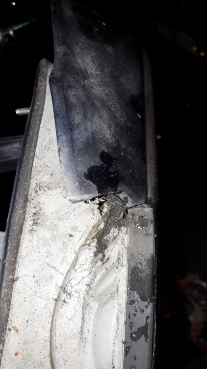

J'ai découvert suite à un stockage prolongé dehors de titine, un peu d'eau dans le fond du bac batterie. Au départ je pensais m'etre trompé de voiture et qu'il s'agissait de ma 309, mais non, il y avait bien un signe bleu et blanc sur la malle arrière!
J'ai donc commandé les joints de feux arrières. En démontant (ils étaient bien adhérents les bougres) j'ai découvert que de la boue avait stagné coincée au niveau du carénage plastique noir.... et forcèment le mastic en face a vu sa belle couleur noire se transformer en marron/ rouille.
Je ne saurais que vous conseiller de vérifier si vous aussi vous n'avez pas de la boue coincée au niveau de ces feux, et je souhaitais savoir s'il y avait des recoins cachés de l'E36 à surveiller par rapport à un éventuel stockage non voulu de boue?

1Pour ceux qui trouvent de la flotte dans le coffre il ne suffit pas de changer les joints de feux
En enlevant ces derniers vous trouverez des angles entre les tôles qui ont été bouchés avec du joint pu en usine appliqués au pinceau. Avec le temps ce pu se fissure. Parfois se loge de la rouille sous celui ci. Sur conseil de Julien j'ai vérifié en grattant et pour ma part pas de rouille mais.  J'ai remis du joint idem.
Mais en faisant un test au jet d'eau j'ai pu constaterqu'en fait la fuite ne venait pas de là. Il y a un repli de tôle en dessous des feux. Pour moi il n'y avait pas de joint sur une partie d'un des feux un peu comme si cela avait été oublié en usine  (ce dont je doute). Et là ça fuit comme à la piscine.... j'ai refait un joint de silicone spécial carrosserie.

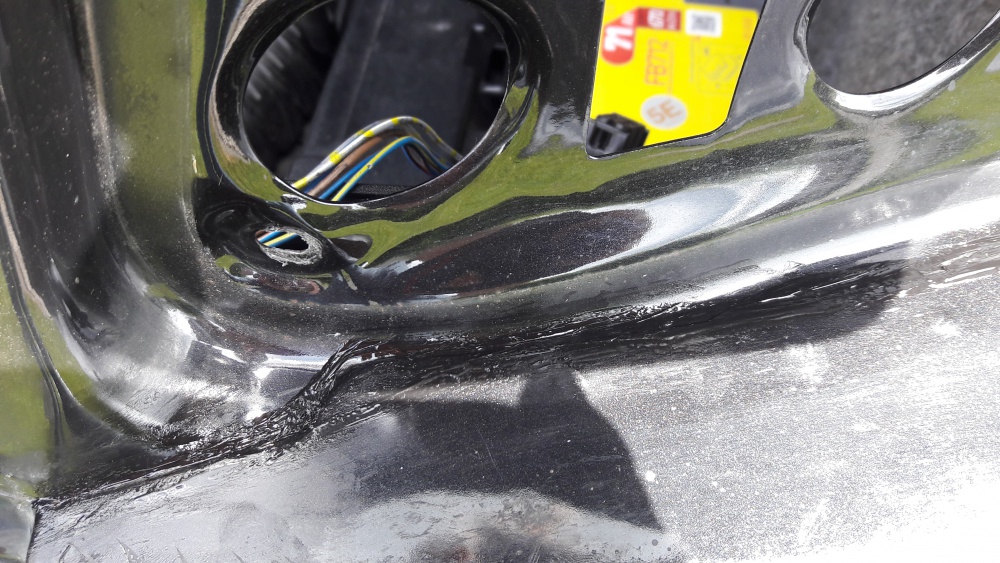

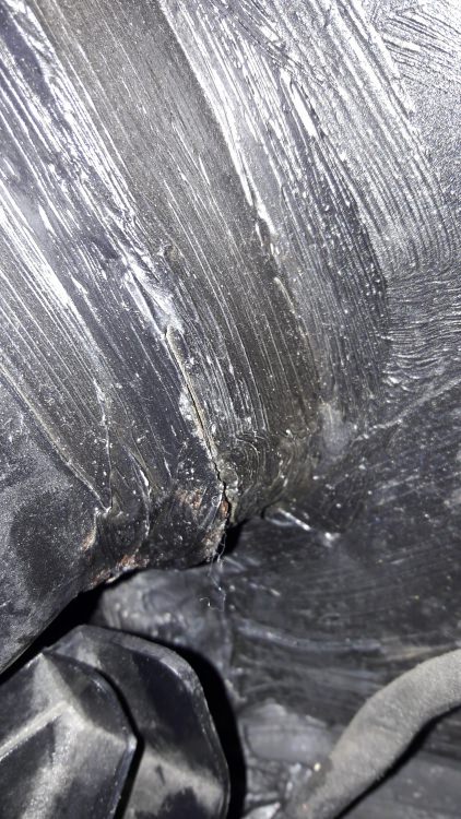

la mienne qui est en attente de restauration a du être stockée humide, n'hésite pas aussi à démonter le joint tout le tour du coffre, la merde s'accumule dessous regarde ce que j'ai trouvé en partie basse ...
+1 pour le démontage des pares boues à l'intérieur des ailes, bas de caisse, souvent ce n'est pas terrible dessous.
Et si tu es motivé, sonde toutes les zones de joint pu à l'avant pareil avec un tournevis plat, si tu trouves des endroits où le joint se décolle tu as gagné :biere:, l'humidité s'infiltre en dessous. Il faut alors gratter pour découvrir la zone abimée.
Exemple sur la mienne avec la tourelle d'amorto avant gauche, pourtant la zone de joint décollé ne paraissait pas énorme :
