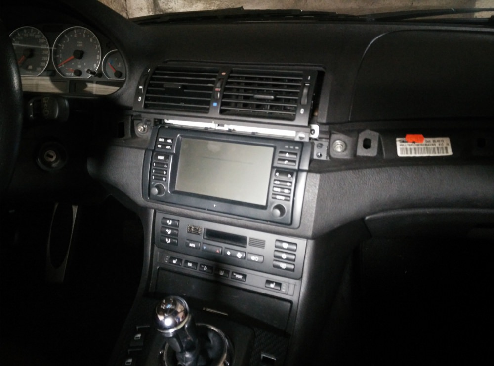

Salut a tous j'ai un petit soucis j'ai acheté un système pour brancher un câble aux a mon autoradio ... Le problème c'est que je ne sais pas comment le démonter qu'elle qu'un a déjà démonter sont écran autoradio ... Parce que la je sèche complet j'ai enlever les baguettes et les grilles de ventilation mais après je suis perdu :(

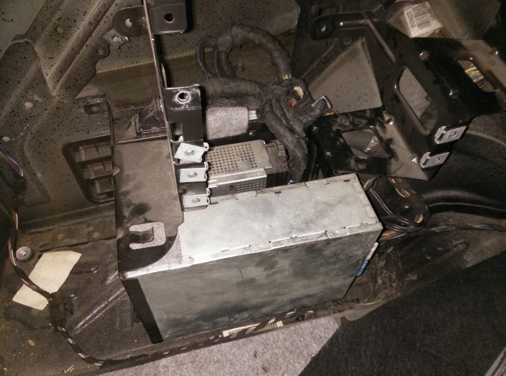

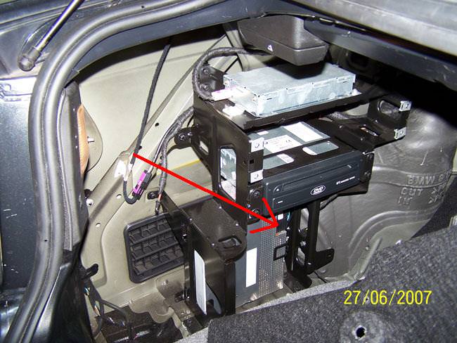

Si c'est le poste d'origine, les branchements du "poste" sont dans le coffre à gauche et pas derrière l’écran qui n'est qu'une interface
Bah j'en ai pas trouver justement ...
Derrière a gauche dans le coffre ou il y'a le chargeur CD ? Mais du coup je fait passer le câble aux comment de derrière jusque devant ?

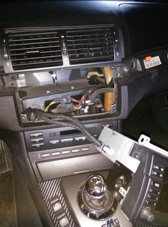

Bon j'ai démonter l'écran tous niquel et la bim j'ai pas de câble pour brancher l'aux qui aurai une solution couper une fil ou autre ? ... Parceque la j'ai acheter le kit a 67€ et je peut même pas le brancher on ma dit que sur mes 2002 (comme la mienne) y'a pas de câble qu'elle qu'un aurait une solution je déprime :(
Bon comme ecrit au dessus, tout se passe dans le coffre je crois bien...
Met nous un lien ou une photo de ce que tu veux brancher
sinon le poste est ici (donc les branchements ...)

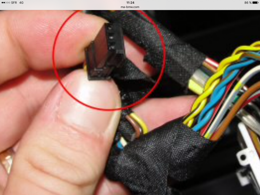

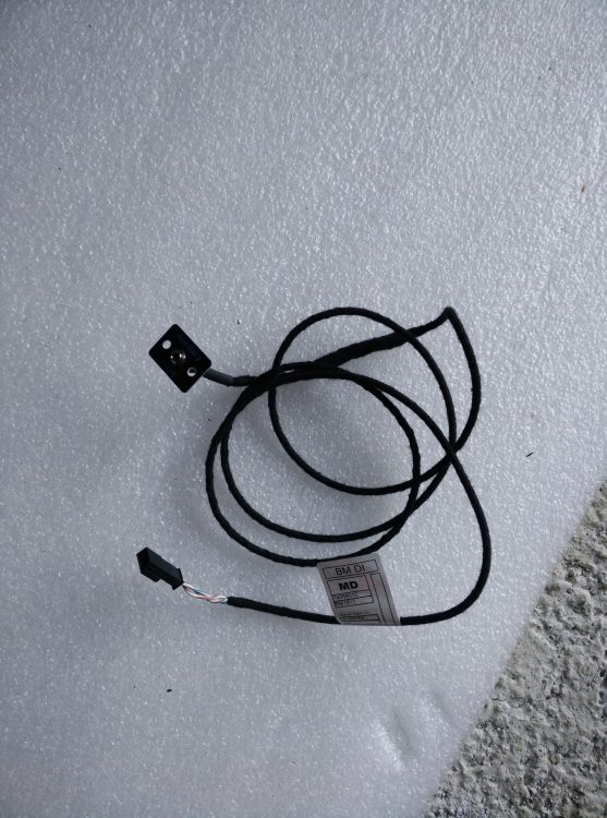

Faut faire une  modification sur le boitier BMW 54 si tu na pas le connecteur sur le faisceau derrierre l'ecran
Ou regarder sur une auto , a quel emplacement est brancher ce faisceau et voir si cela peut foctionner en  y rajoutant se faisceau manquant si une personne a les couleurs du faisceau ( un fil jaune et un autre marron a confirmer )je peux essayer de regarder sa sur la mienne a quel endroit sur le bm54 ils sont brancher
autre solution installer un boitier dension

Je pensai pas le câble aux ... Mais merci Mathieu tin j'ai démonter pour rien :( ta pas une photo par hasard de l'endroit ou c'est ? C'est bien a gauche ou y'a le chargeurs CD ?

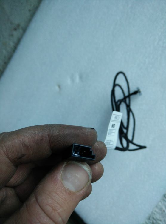

C'est un cable aux de type OEM ? parce que si c'est le cas suivant l'année de ta voiture il est bien derriere l'écran. Mais c'est un connecteur qui est sur le faisceau, pas sur l'écran lui même ;)

C'est effectivement sa que je cherche normalement il est avec les deux "paquet" de câble qui se branche derrière le poste mais la je n'ai rien du tous c'est pour sa j'attend la confirmation de Mathieu c'est peut être derrière a gauche cette prise du coup je devrai tirée le câble de derrière a devant :S

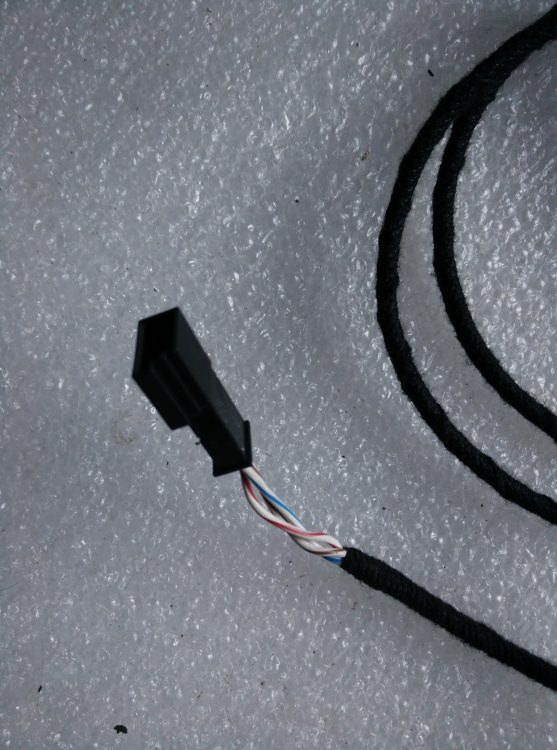

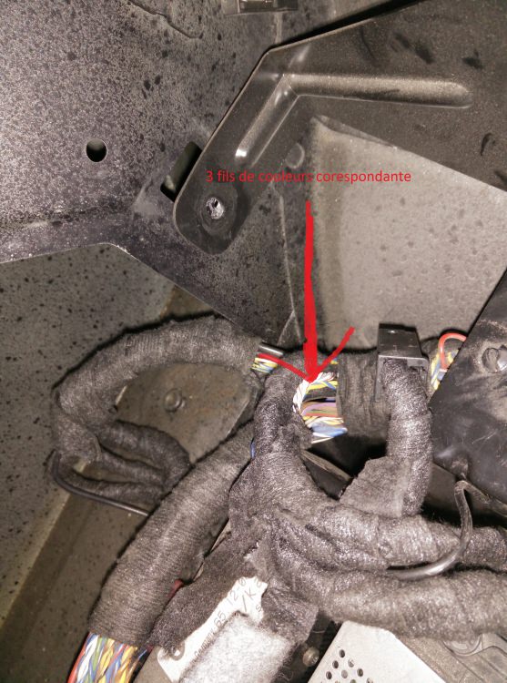

re les ///mistes voila j'ai pu retrouver un peut de temps pour mon problème de câble aux donc j'ai démonter l’arrières et toujours rien :'( j'ai vraiment besoin d'aide la je déprime totalement .. j'ai pu apercevoir 3 fils de couleurs (blanc/bleu,blanc/rouge,blanc/marron) comme sur mon kit (voir photo) mais sa mène a un gros connecteur et pas un prise ... qui peut m'aider vraiment merci
ps; j'ai trouver un connecteur mais quand je branche mon portable dessus plus moyen d’utiliser les boutons au niveau se l’écran comme si sa me plantai tous et quand je rebranche je peut changer de mode etc ... :/
