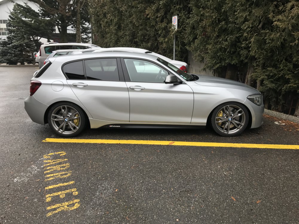

Je suis toujours dans l'optimisation pour la piste et j'ai effectué quelques modifications sur les quelques j'aimerais partager mon expérience.
Mise à part la pose de combiné fileté b14 je viens d'installer le kit freins MPerf et suis pour l'instant en rodage.
L'année dernière j'avais optimisé les freins d'origine avec des durites aviation et un liquide plus performant, se qui m'a permis de me faire plaisir pour la saison.
En revanche j'avais tout de même quelques lacunes au freinage comparé à d'autres modèles avec qui je roule (Porsche).
C'est la raison qui m'a poussé à investir dans une des solutions possibles pour l'amélioration de nos freins.
Avez vous des retours sur cette équipement?

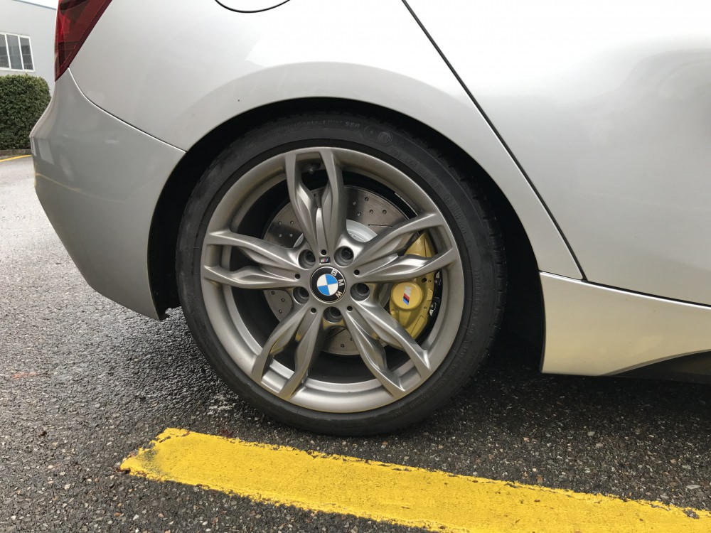

Ce ne sont pas les mêmes étriers que d'origine?

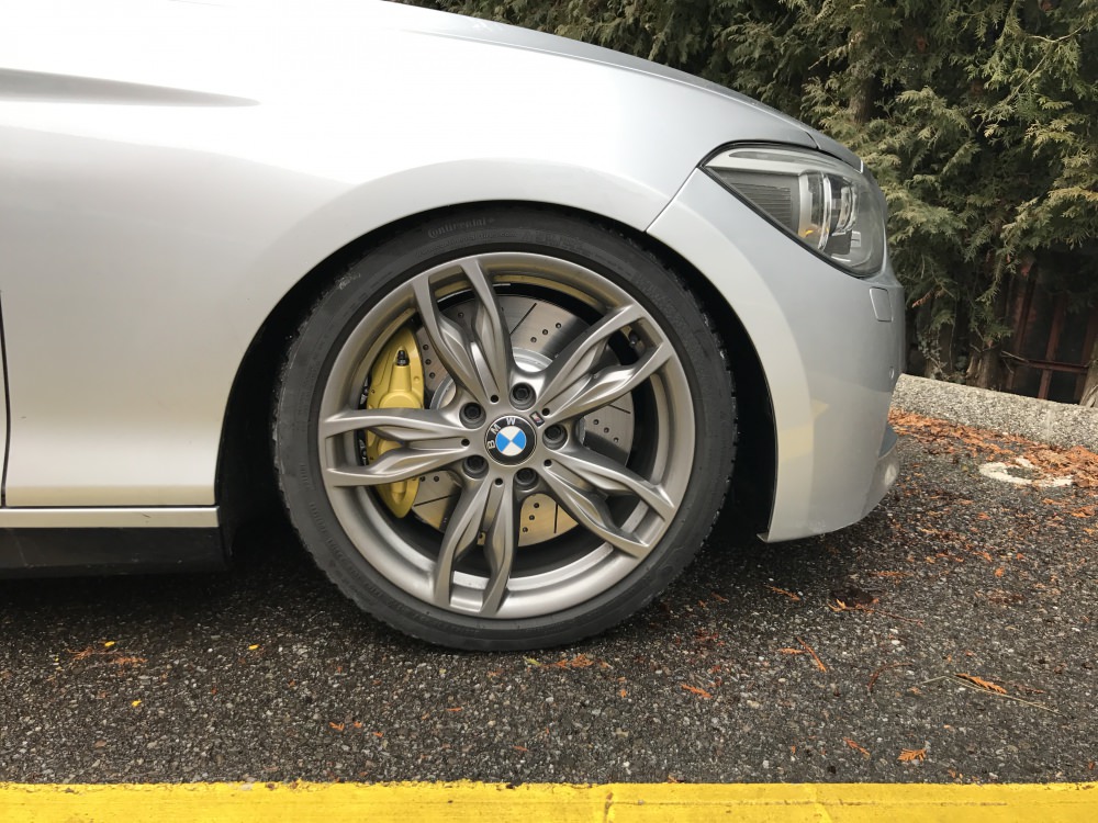

Ah très bon ça! Ca rempli bien la jante devant! ^^
Il y a 20 heures, 964RS a dit :

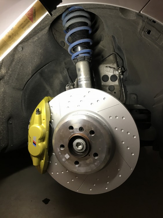

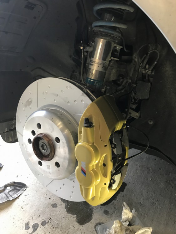

À l'arrière seule la peinture change. À l'avant ils sont differents pour passer de disques de 340mm à 370mm.
@Juju74, as-tu fait coder ton auto chez BMW pour le retrofit des freins M Performance?
Si non il faut le faire.
