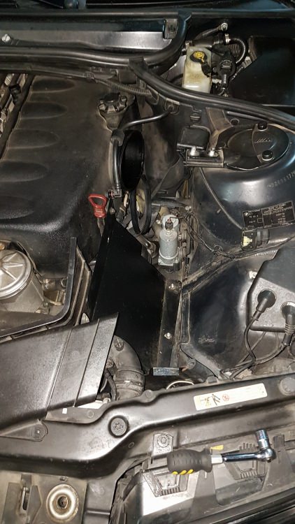

J'ai démonté la barre anti rapprochement, viré le kad complet et sa cloison jusqu'au coude d'admission lié a la boîte a air...
C'était bien sale !! Ça ma dégouté :-?,malgrès le faible kilométrage, tout le compartiment moteur est couvert d'une fine pellicule de crasse/poussière..
Je n'ai pas reussi a démonter le collecteur d'admission, les colliers qui maintiennent les manchons au collecteur sont "bizarres", je n'ai pas reussi a les desserer, je n'ai l'outil adequat.

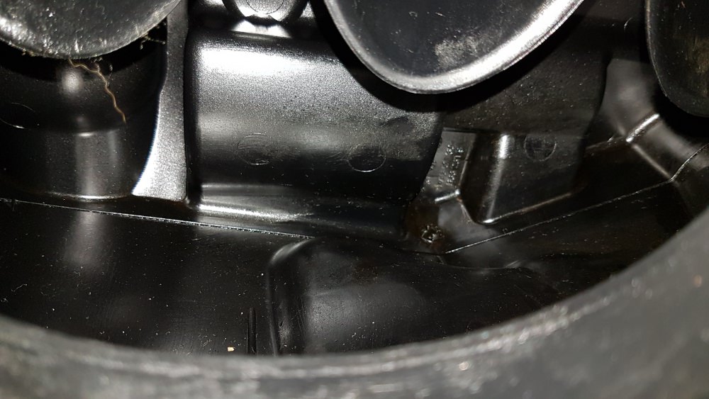

A l'intérieur du collecteur c'etait pareil, degueulasse, comme un film d'huile marron au fond du collecteur, je pense que c'est normal (durite de rejet des vapeurs d'huile???) j'ai nettoyé le maximum avec un chiffon..
J'avais vue sur le régulateur de ralenti, completement noirci, j'ai donc pulvérisé une bonne dose de nettoyant frein dans la zone pour decrasser le tout..
Puis j'ai tout remonté, attendu que ça seche bien, et rebranché le debitmetre.
Bon, c'est beaucoup mieux mais c'est pas encore ça ! Le moteur demarre toujours au quart de tour, le ralenti se stabilise direct, plus de "yoyo" sans toucher la pedale d'accélérateur.
Quand je joue avec la pédale il dessent jusqu'à 500 tr minute et broute toujours puis remonte et se stabilise direct.
J'ai été rouler un peu, voir si c'est pareil quand elle est chaude. Ça broute a froid, a chaud beaucoup mieux, c'est stable.
