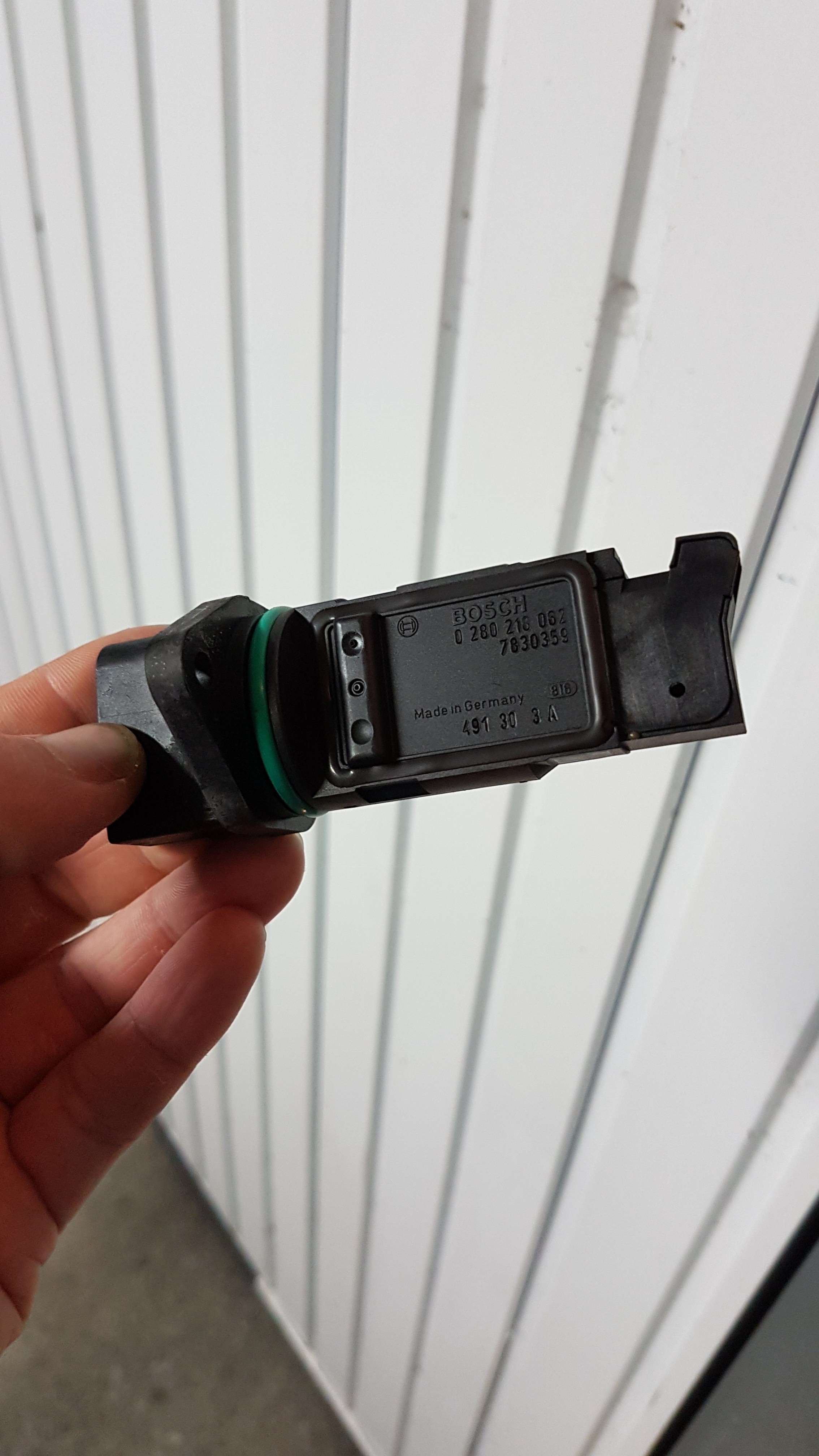

Le debimetre etait en defaut lors du diag initial, normal il avait gardé en memoire les ratés du moteur et les moments ou je le debranchai volontairement pour tester. Apres avoir effacé les défauts et roulé (j'aurai du prendre une photo) il n'apparaissait plus en defaut au second diag..
Ces kad c'est vraiment pas top mis a part pour la sonorité, je crois que le debitmetre a déjà été changé pour te dire ! Le miens c'est un Bosch, je pense que celui d'origine OEM ne l'est pas.
Si je change des pieces ou des sondes je mettrai du Bosch.

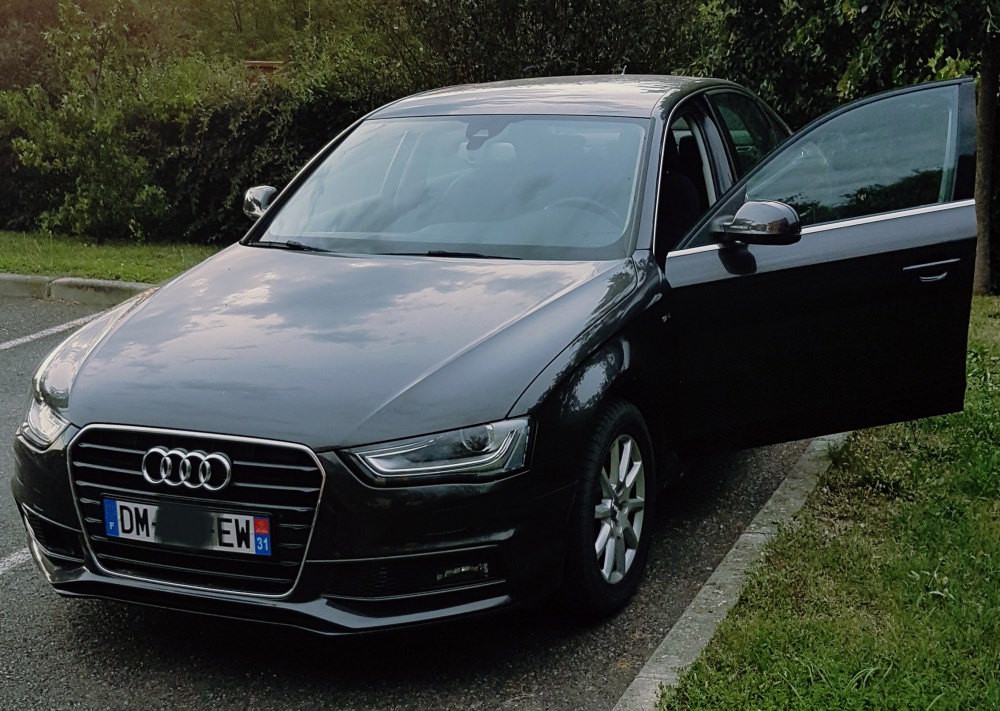

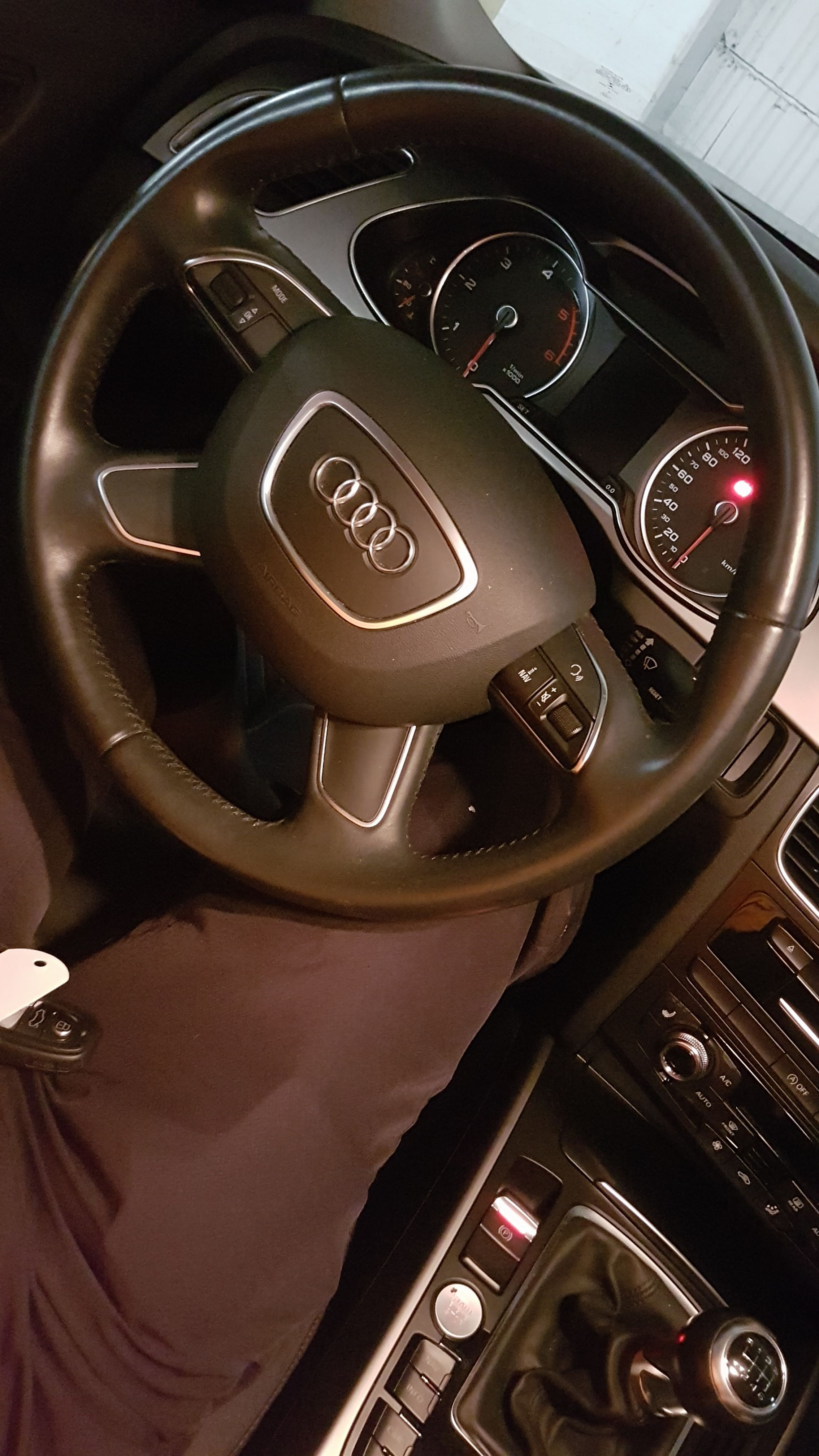

Vous pouvez me flageller, ma femme est rentrée du boulot ce soir avec une Taudi A4, on est parti faire les courses j'ai pas pu résister a la tentation de la tester.. Trahison !!! :paf:
Mouais, y'a trop de chrome, j'aime pas...
On dirai un volant de E36 4 branches avec plein de boutons dessus, contrefaçon !
Esthetiquement c'est beaucoup trop sage, même avec le kit S LINE... Les jantes :gerbe:
Au volant... Bah c'est une Audi, trop souple, trop simple, trop lineaire, trop Taudi quoi. Une voiture de bon pere de famille tout sage lol.
Le moteur 2.0 tdi 190 pousse bien mais comparé a mon ex 325d e90 LCI 3.0 6 cylindres... ça fait aucun bruit, c'est trop linéaire...
Bref j achèterai jamais une Taudi !!! :mrgreen:
