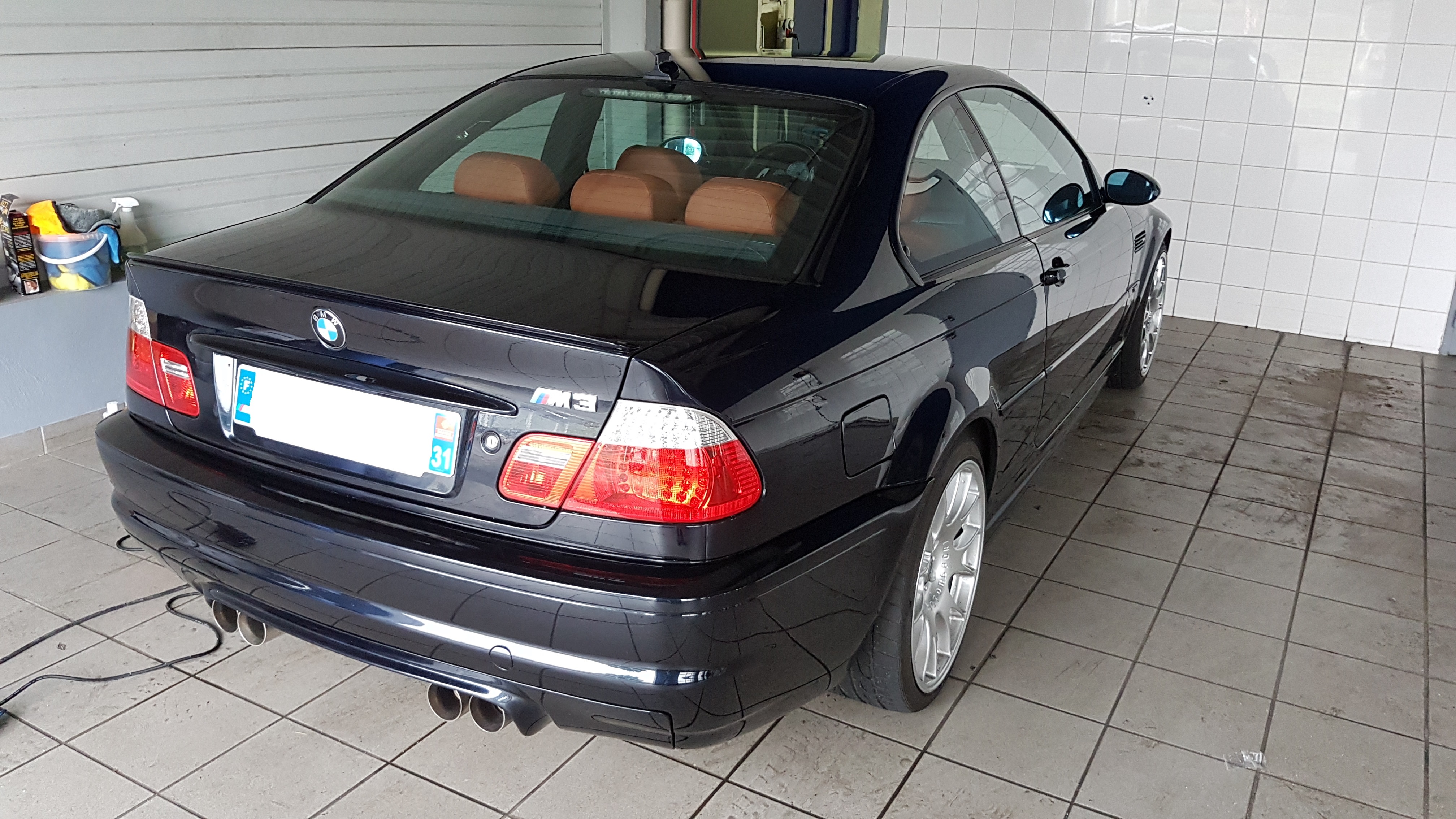

Comme promis je vous fait le petit compte rendu qui va bien. :roll:
J'ai attaqué un petit detailling en y allant "molo" étant donné que je suis débutant... (faut bien commencer un jour unh :oui:)
Ce que j'ai réalisé :
- Nettoyage au shampoing lustrant Meguiars (la caisse n'était pas très sale, juste un fin film routier) et séchage a la drying towel
- Décontamination des éléments sur lesquels j'ai voulu tester le matériel avec le Meguiars Quick Detailer et sa claybar
- Polissage de la malle, d'une partie de l'aile arrière gauche ainsi que la portière avant gauche avec la polisseuse orbitale DAS-6 PRO, Poorboy ProPolish 2, une passe au pad Hard (125mm) et une passe au pad de finition (125mm) avec le même Polish pour tester l'efficacité par rapport aux défauts que j'ai (micro-rayures, swirls)
- Puis re-nettoyage pour effacer les traces de polish, je n'ai volontairement pas lustré ni posé une cire sur les parties concernées après ça, je ferai la voiture entière quand je l'aurai traitée entièrement.
Et surtout pour une bonne raison :arrow:

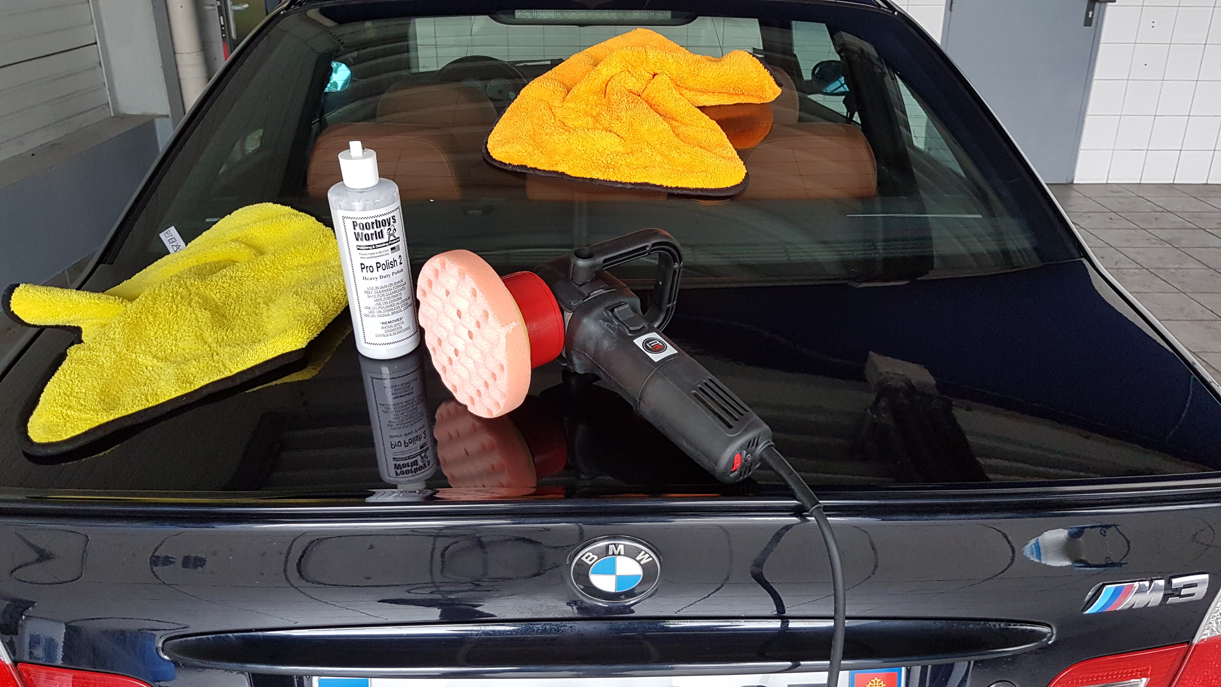

Je ne suis absolument pas satisfait du Poorboy ProPolish 2, il est bien trop liquide, on dirait limite une cire liquide ! En vitesse 1 sur la polisseuse pour étaler le produit tout va bien, mais dès que je passe en vitesse 4 ou 5 pour faire travailler le polish, même en maintenant bien la polisseuse et en appuyant ça éclabousse et projette le produit partout.
De plus, je ne possède pas tout le matériel nécessaire pour travailler proprement, sans risquer d’abîmer la peinture. J'ai donc commandé un backing plate en 3' et des pads adaptés en 4' inch (75mm) pour travailler plus sereinement les nombreuses parties assez "arrondies" près des lignes de la voiture (c'est compréhensible ?! :ph34r:) bas de caisses, contours de vitres, ailes avant...
J'ai commandé aussi 2 polish Menzerna, un abrasif Fast Gloss S400 et un de finition Final Finish FF3000, un décontaminant goudron Belgom pour les bas de caisse, et pour la finition le cleaner Wolfgang Polish Enhancer pour préparer le vernis a recevoir la cire Wolfgang Deep Gloss Paint Sealant 3.0 (le must en cire synthetique).

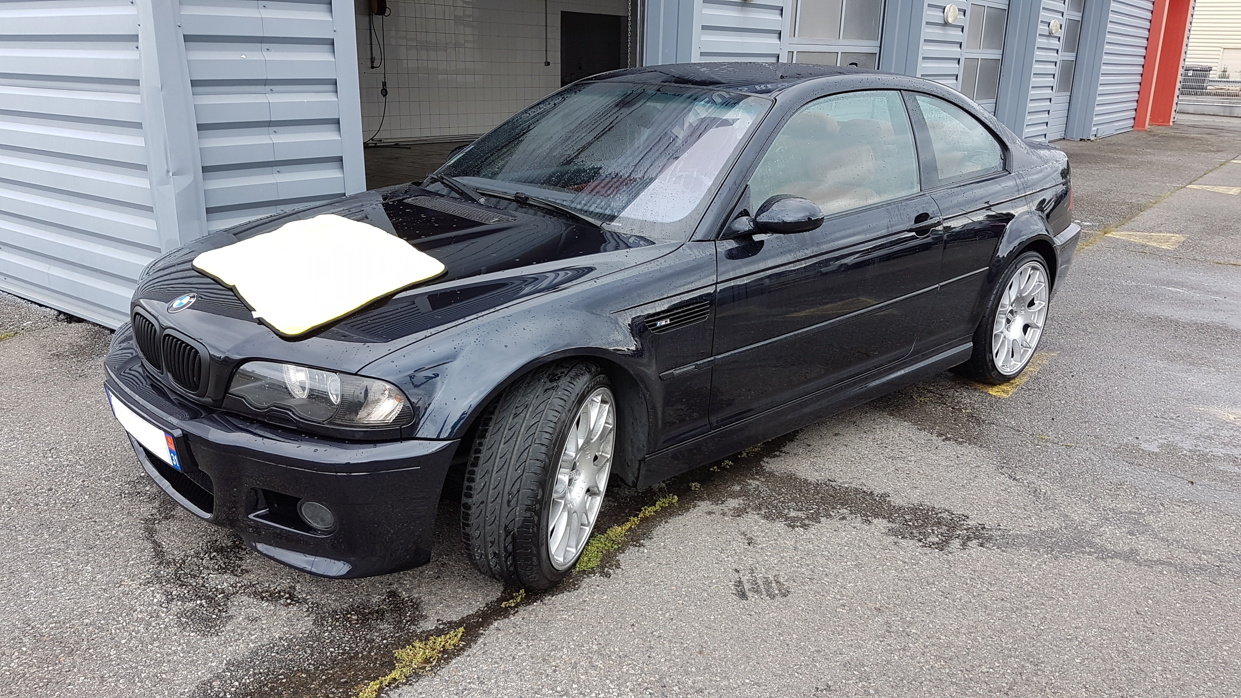

Quelques photos du travail effectué :

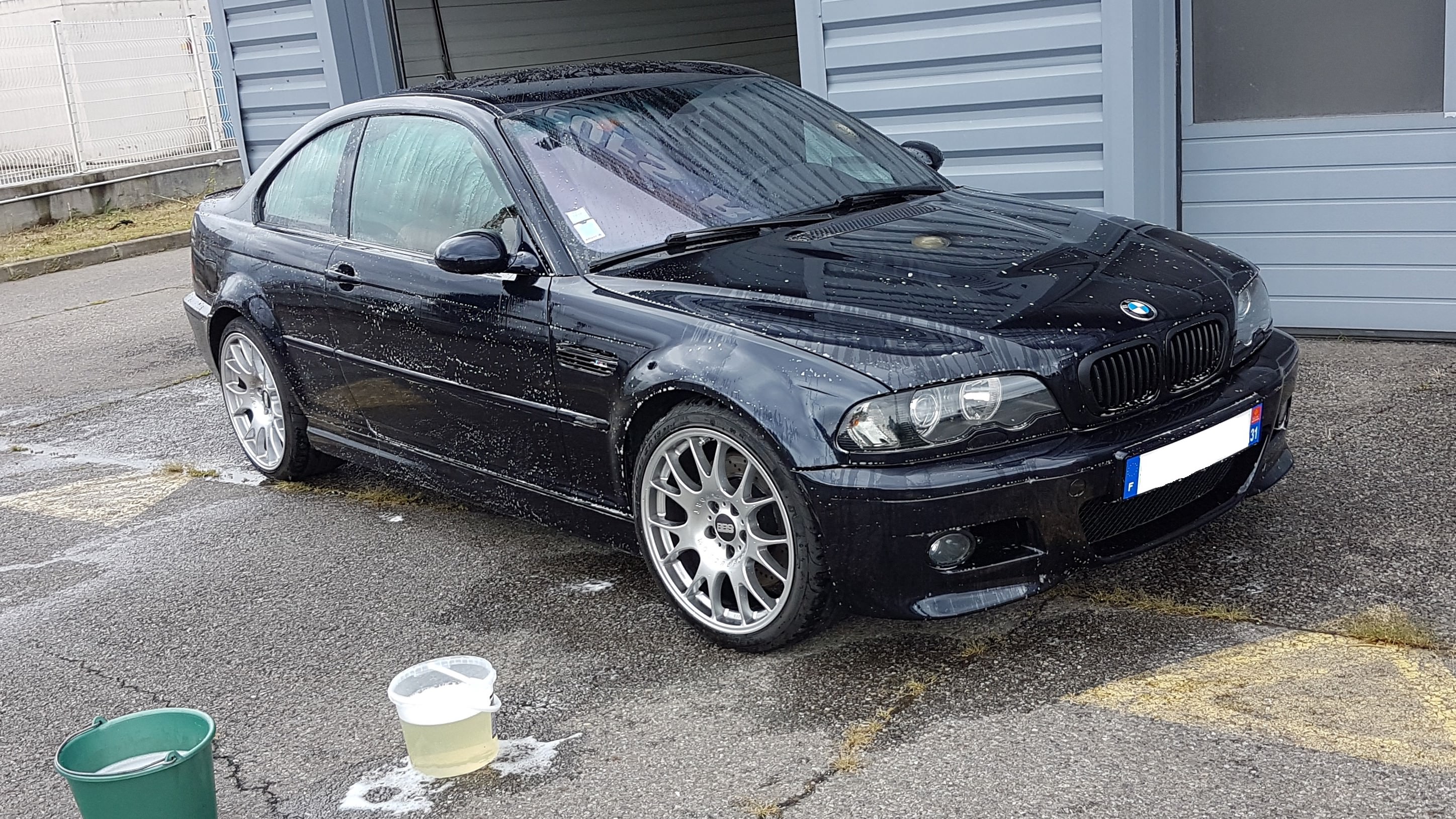

Nettoyage 2 seaux
Rinçage puis séchage à la Drying Towel

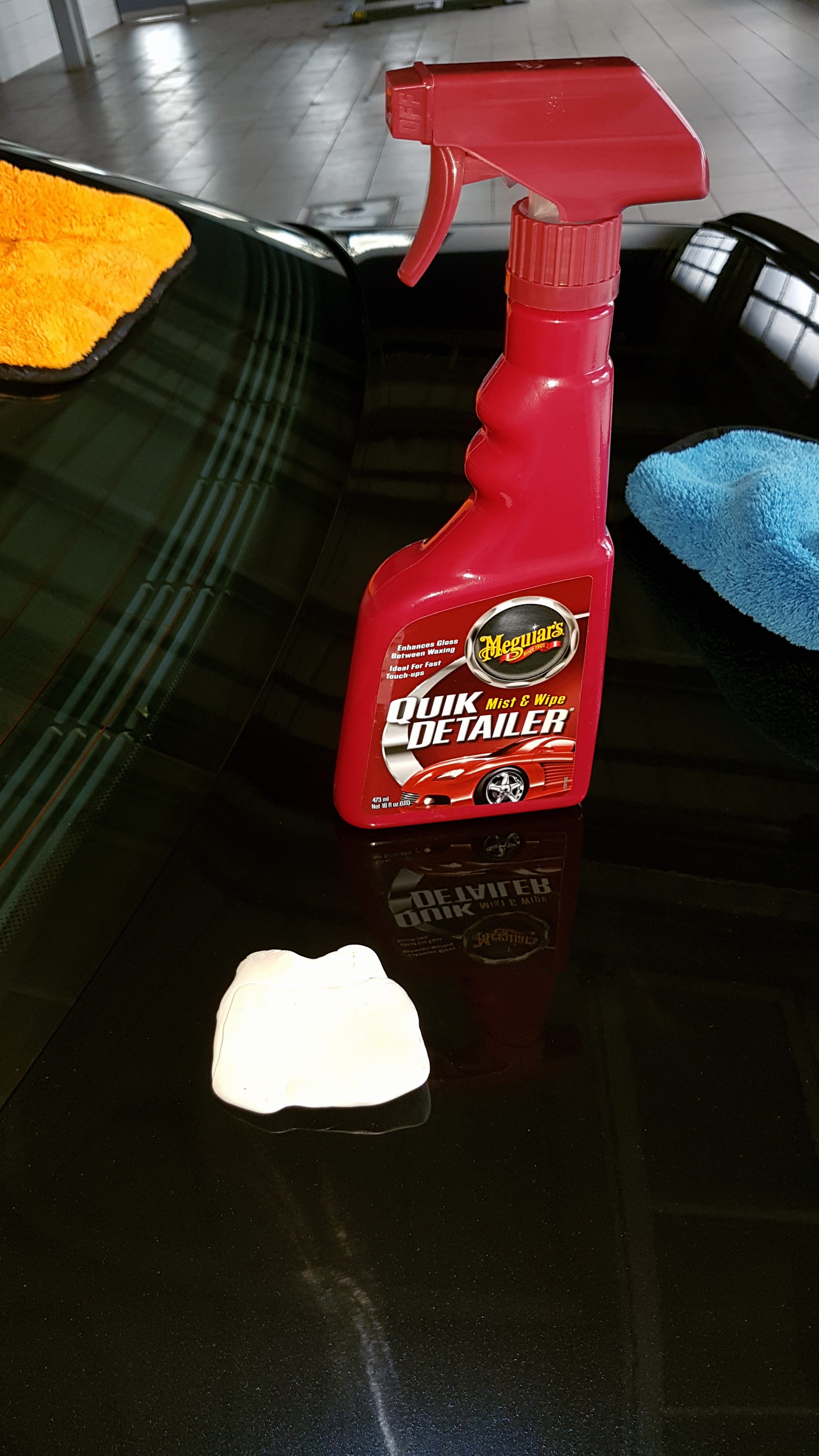

Décontamination de la malle
C'est parti pour le polissage !..

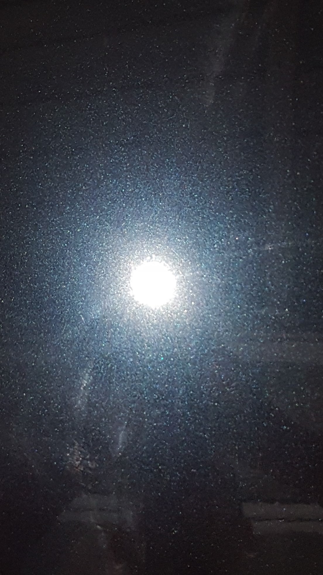

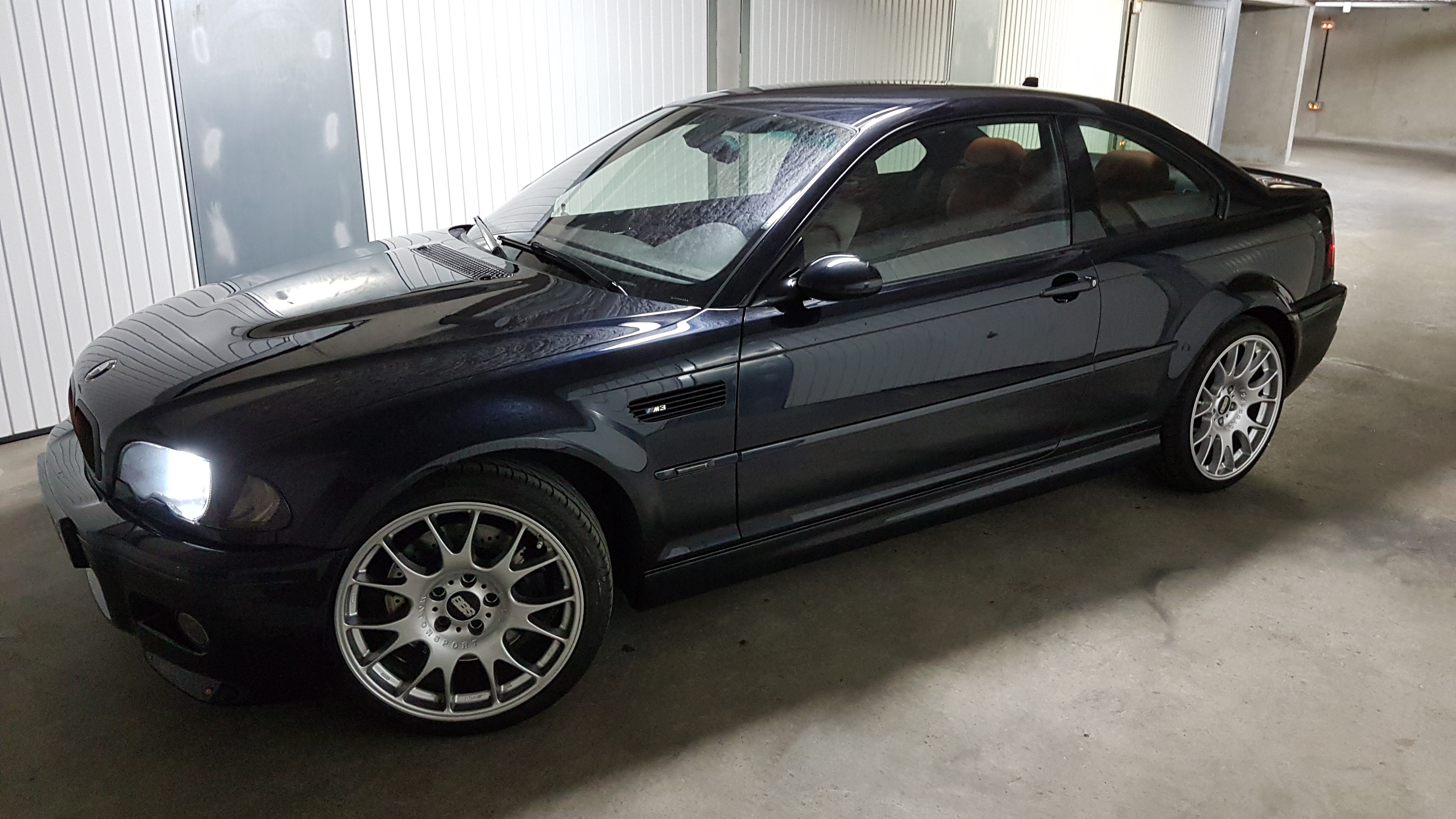

Résultat après deux passes sur la malle (les reflets jaunes sont les reflets du flash du téléphone), le résultat est correct, j'ai supprimé 80% des micro rayures, c'est un miroir !

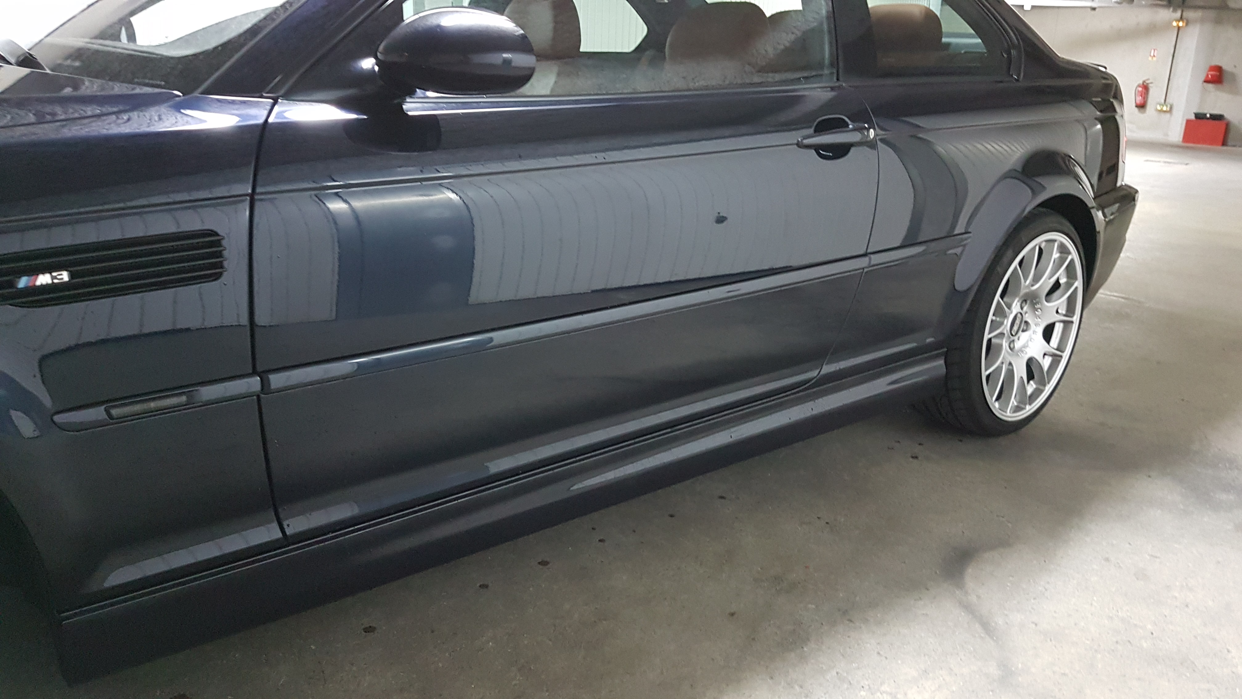

Et la portière gauche après le second nettoyage en rentrant a la maison...

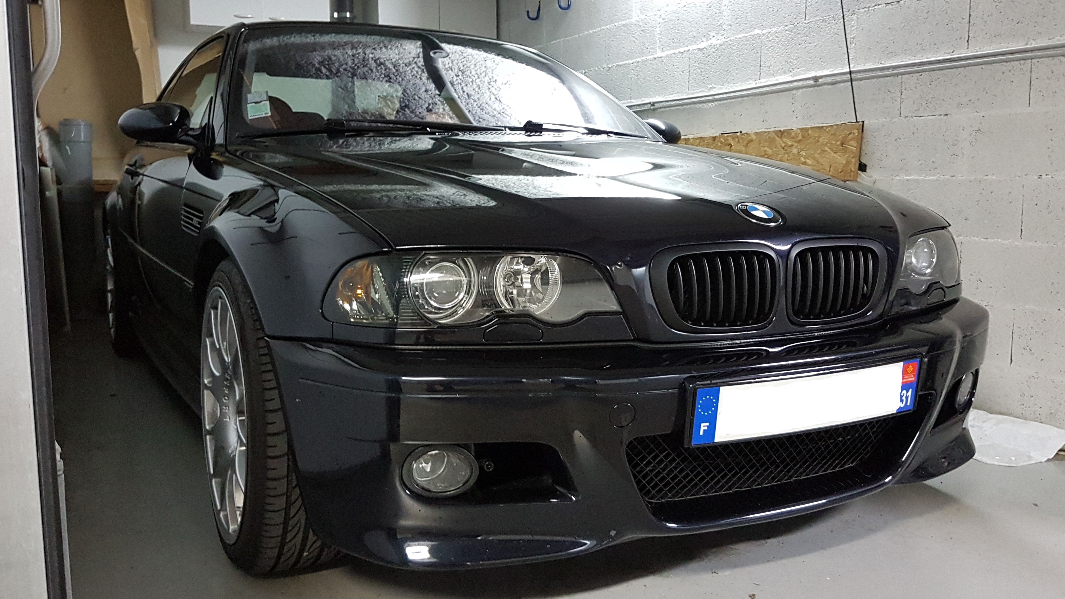

Et hop rangement dans sa cabane jusqu'a la prochaine sortie, demain avec @emi31 et @La Miche31 si le temps le permet ! :roll: :alcool:
Affaire a suivre... Si vous avez des conseils concernant la technique ou les produits, n'hésitez pas ! ;-)
De la tuerie il faut vraiment que je le fasse aussi.
Le probleme edt que je n'ai pas beaucoup de temps. Rarement plus d'une journée.
Vraiment super résultat copain ! Tu as passé combiend'heure lol ?
Tu chiffres a combien l'achat de la machine + les produit menzerna ?
Alors je ne connais pas le produit que tu utilises comme polish mais de ceux que j'ai utilisé ça tire plus vers la crème liquide que l'eau.
Comment l'a tu appliquée ?
Moi je pose sur le pad plusieures noisette, machine éteinte je badigonne grossièrement la pièce de carrosserie, je remets 4 noisettes, pad en contact avec la carrosserie et feu !
Passes en 8 bien appuyées etc.
Si tu veux j'ai un résumé sur poly que m'avait filé un pote prof de carrosserie sur Tlse :)
En tout cas le résultat que tu as obtenu est déjà sympas je trouve ! ?
