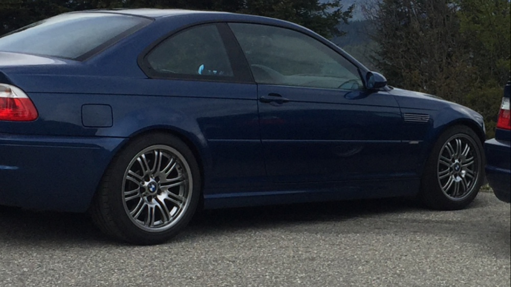

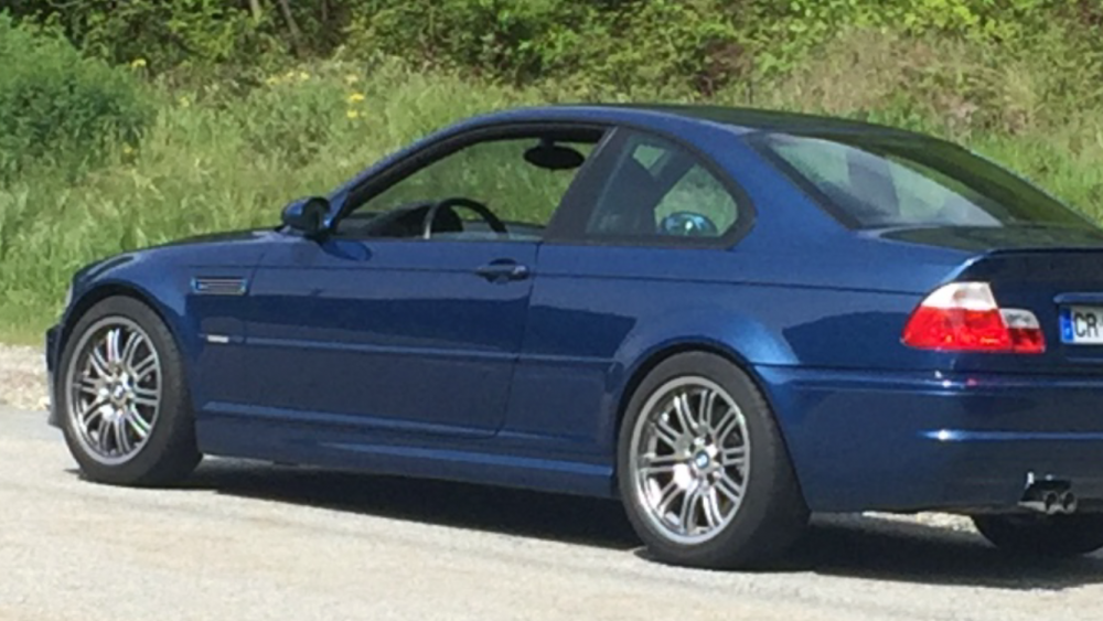

Tu aurais une photo de profil de ta m3 ou je pourrai juger de sa hauteur ?
Modifié par Stussy31
Bah , chui pas bien riche.. j ai ces 2 photos..
