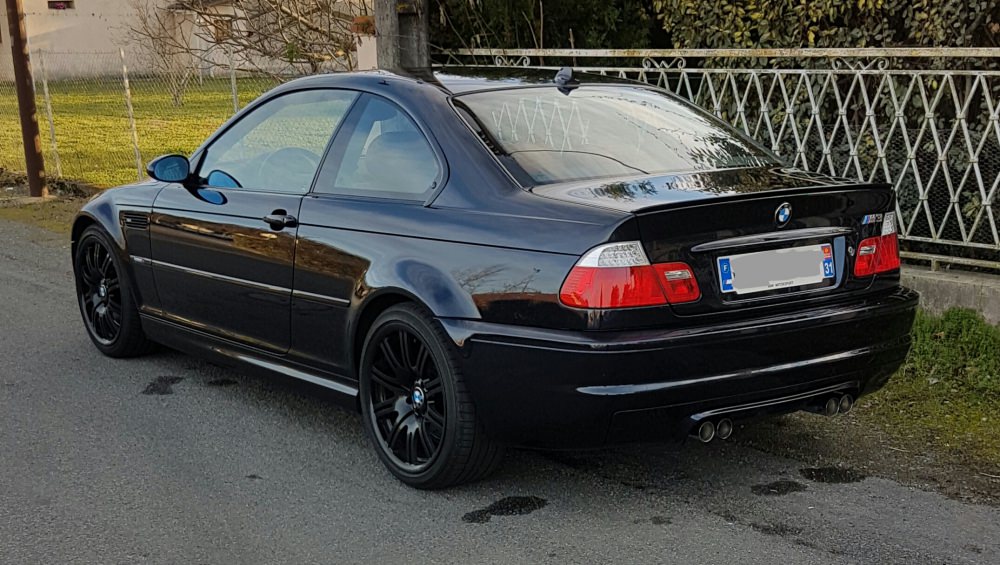

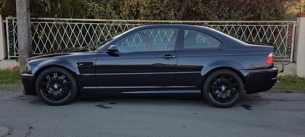

Il y a 7 heures, Stussy31 a dit :
Geb, tu as raison, la monte CSL a l'arrière donne vraiment cette impression de rehausser la caisse. Je viens de retrouver des photos de quand j'avais les Evo en 19 avec monte standard 255/35/19 et elle parraissait pas si haute.
Sur la 2eme photo on voit bien qu'elle était haute aussi avec ces jantes. La monte CSL joue probablement mais les jantes noirs ne font pas ressortir les jantes, comme des grises, au contraire, ce qui donne généralement l'impression à une auto d'être plus basse.
Je pense que le plus gros de ton impression vient des jantes grises qui n'ont pas le même déport (ressortent plus que les origines, comme si tu avais mis des cales sur les origines), même si les AR manquent un peu de déport.
