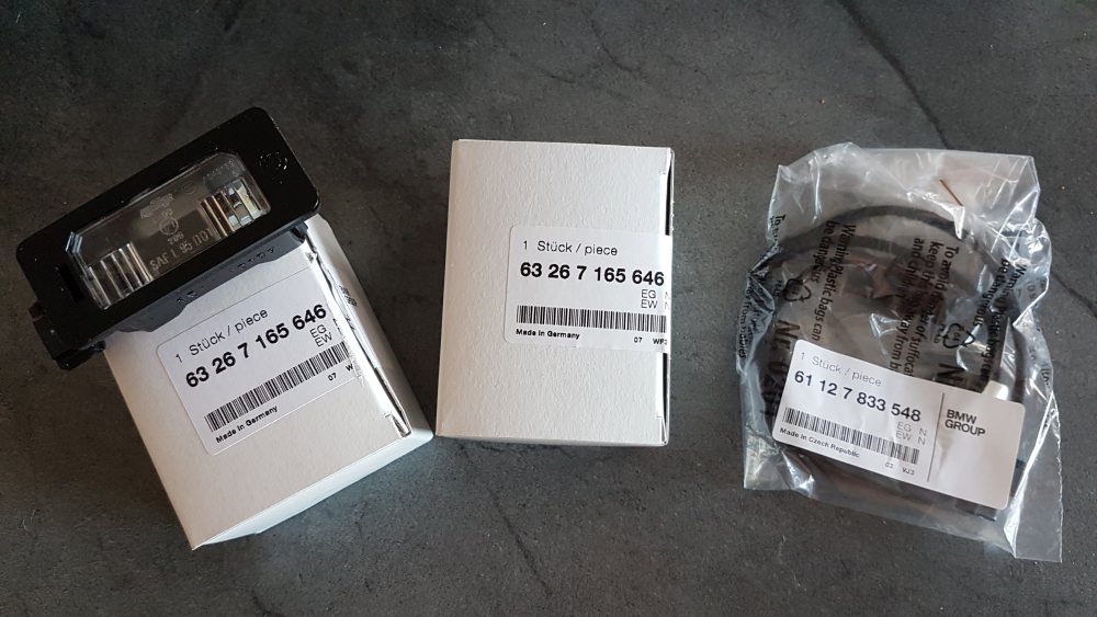

Petite commande reçue avant la grosse qui va avec qui est en préparation ?
