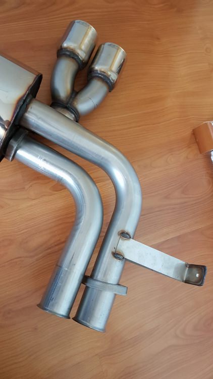

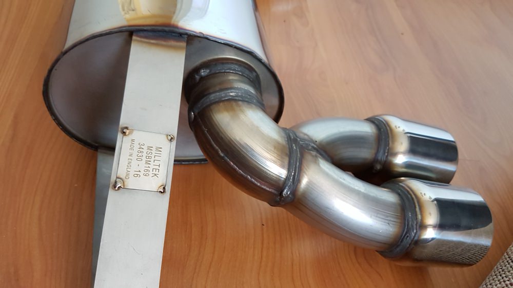

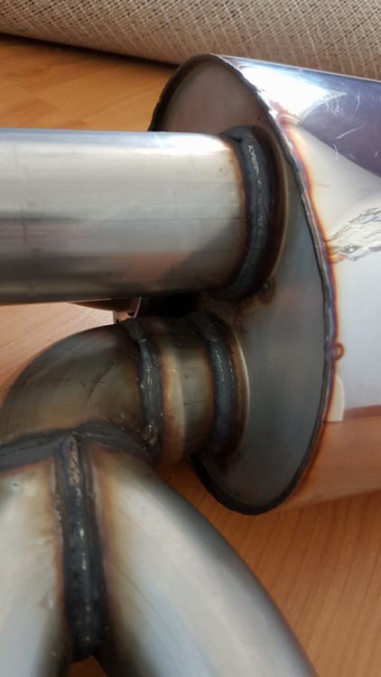

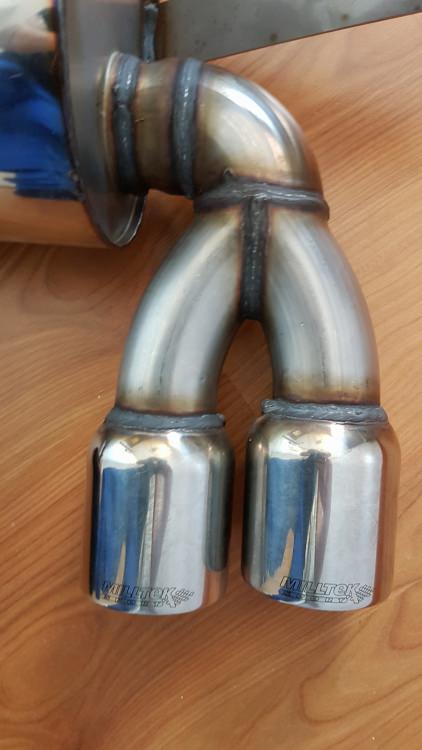

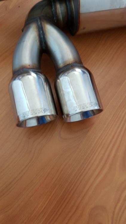

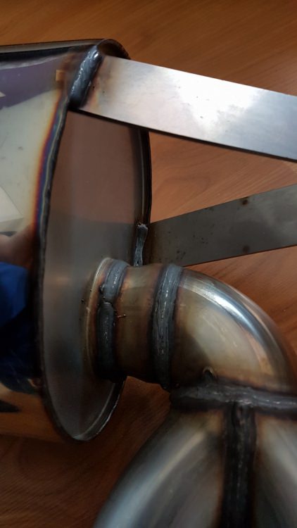

Les finitions du silencieux :

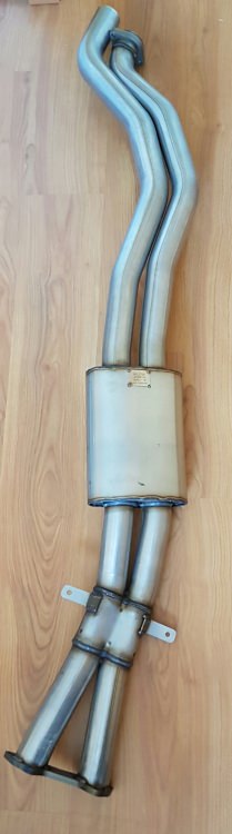

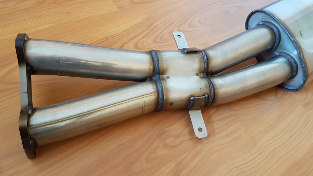

L'intermédiaire :
Le tout livré avec brides neuves, joints, visserie ...
Du bon et beau matos! Hâte de l'entendre !
Vivement le montage. Pareil curieux d'entendre ?
Au moins tu sera tranquil avec les vis neuves pour le remontage. Bien jour :)
C est fabriqué  où ? ?

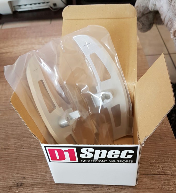

Jolie les palettes elles sont en alu ?
il y a 13 minutes, emi31 a dit :
Oui elles le sont ! Commandées mardi, en provenance d'Angleterre, et arrivées aujourd'hui !
TOP
j'ai monté les mêmes palettes sur la mienne l'année dernière, tu verras, la prise en main est bien plus sympa que celles d'origine :nickel8:

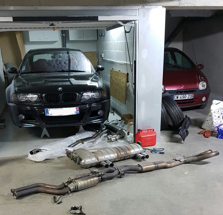

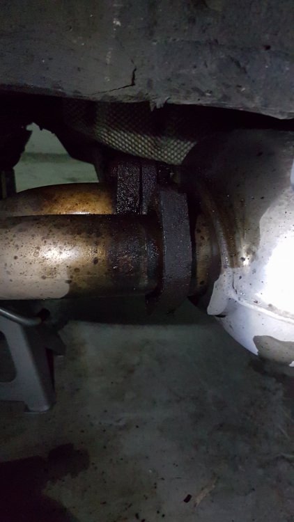

Bon... Quelques nouvelles... c'était la guerre avec un pote cet après midi dans mon garage !! Quelle saloperie cette ligne OEM...
Tomber le diffuseur, RAS très facile, tomber le silencieux par la suite pas de soucis à deux c'est easy :nickel10:, suffisait juste de mettre du dégrippant sur les brides puis de les ... défoncer ^^ parce qu elles ne se devissent plus une fois rouillées... bref.
La c'est le drame, pour tomber l intermédiaire, les vis de fixation entre le catalyseur et l'inter, sont pourries, avec la chaleur dégagée par le cata avec le temps elles sont soudées, les pas de vis arrondis et rouillés... donc obligé de tomber les cata aussi, et combo marteau + burin comme une brute pour les séparer... du coup il faut que j'achète ces 6 vis !

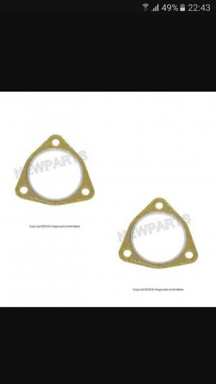

Question, est ce que ces joints de forme triangulaire, entre les tubes de l inter et ceux du catalyseur, je peux les réutiliser où il me faut impérativement du neuf ??...
On a pas fini encore ...

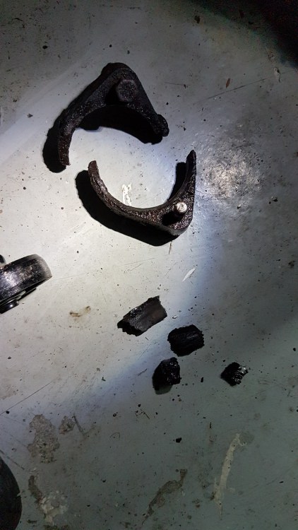

La gueule des brides OEM après "démontage" :ph34r:
C'était ça avec le dégrippant :gerbe:
