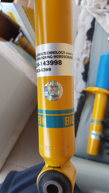

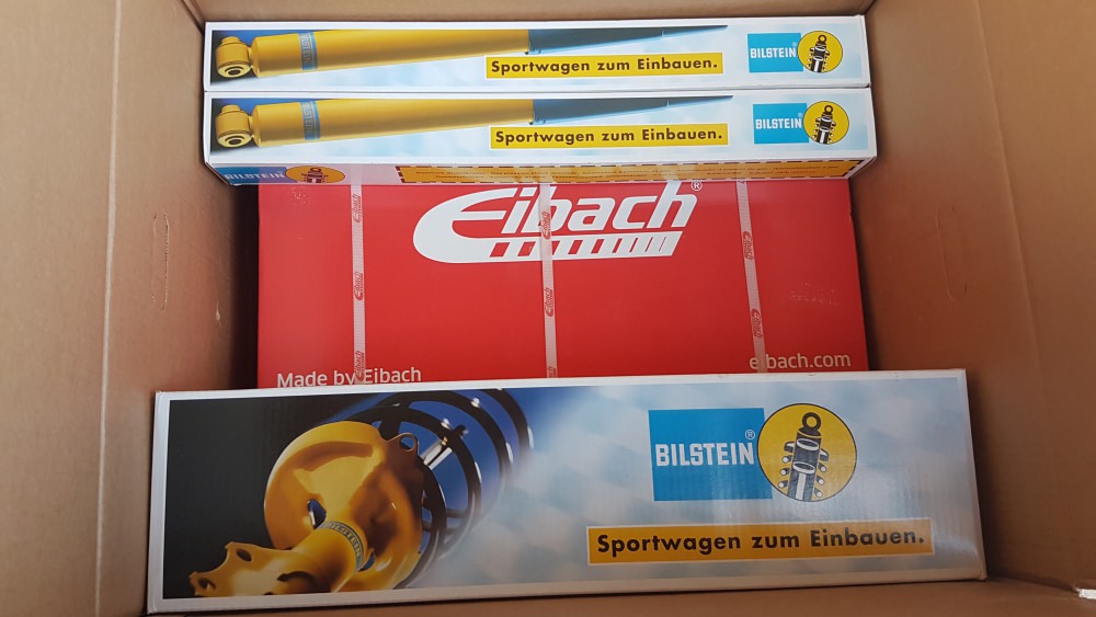

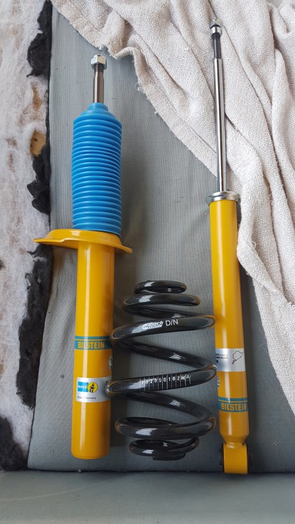

"Petit" colis reçu hier, ça rentrait pas dans la boîte aux lettres :mrgreen: ...
Impressionné par la qualité de fabrication des BiBi :nickel10:
J'aime bien cette étiquette 8)
Tu nous pose ça  quand?
Je pense que tu vas être très agréablement surpris de leur polyvalence.   Cependant c est assez  ferme. ..si tu avais un chien  miniature avec la tête qui remue sur la plage arrière  tu pourrais le vérifier  aisément. .
Par contre,  je ne comprends pas que tu ais pris la référence pour E46 318 ? ?

il y a 34 minutes, sedan78 a dit :
Quand j'aurai le temps et quand mon mecano sera disponible pour faire tout ce que j'aimerai faire sur la ///M.
Vu la qualité du matos je pense que ça va bien changer le comportement et la tenue de route de ma caisse, j'ai hâte de tester tout ça, t'inquiète je partagerai mes impressions.
Mais avec des amortos prevus pour une 318 je devrai avoir le train arrière un peu trop baladeur ... :ptdr:
