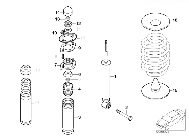

Pièce numero 7 ?
Merci encore @///Matthieu !!!
Et à l'AR aussi!!
Toi tu aurait dus la monter avant de la faire peindre ^^
Si il faut disquer ici et la pour l'ajustement des feux..ect une fois peind sa va faire jolie lol

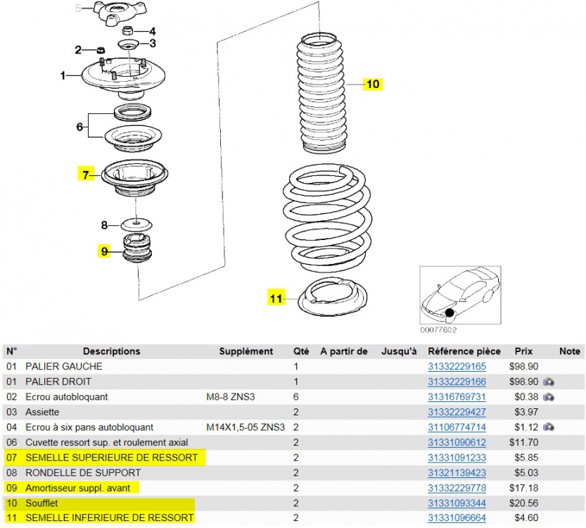

7 et 11 et à l'arrière 15 et 18 :

Moi j ai la pièce 9 et 10 donc butée + soufflet pour les 2 cotes avant  en febi bilstein 13012 acheté pour rien vu que fourni avec des combinés que je vais devoir changer.
Ça m avait coûte 25€ fdp compris je peux te les faire a 15€ fdp ça feras toujours 10€ d économies ;)
il y a 4 minutes, DAM3 a dit :
Il me semble que c'est dejà fourni avec les B6
