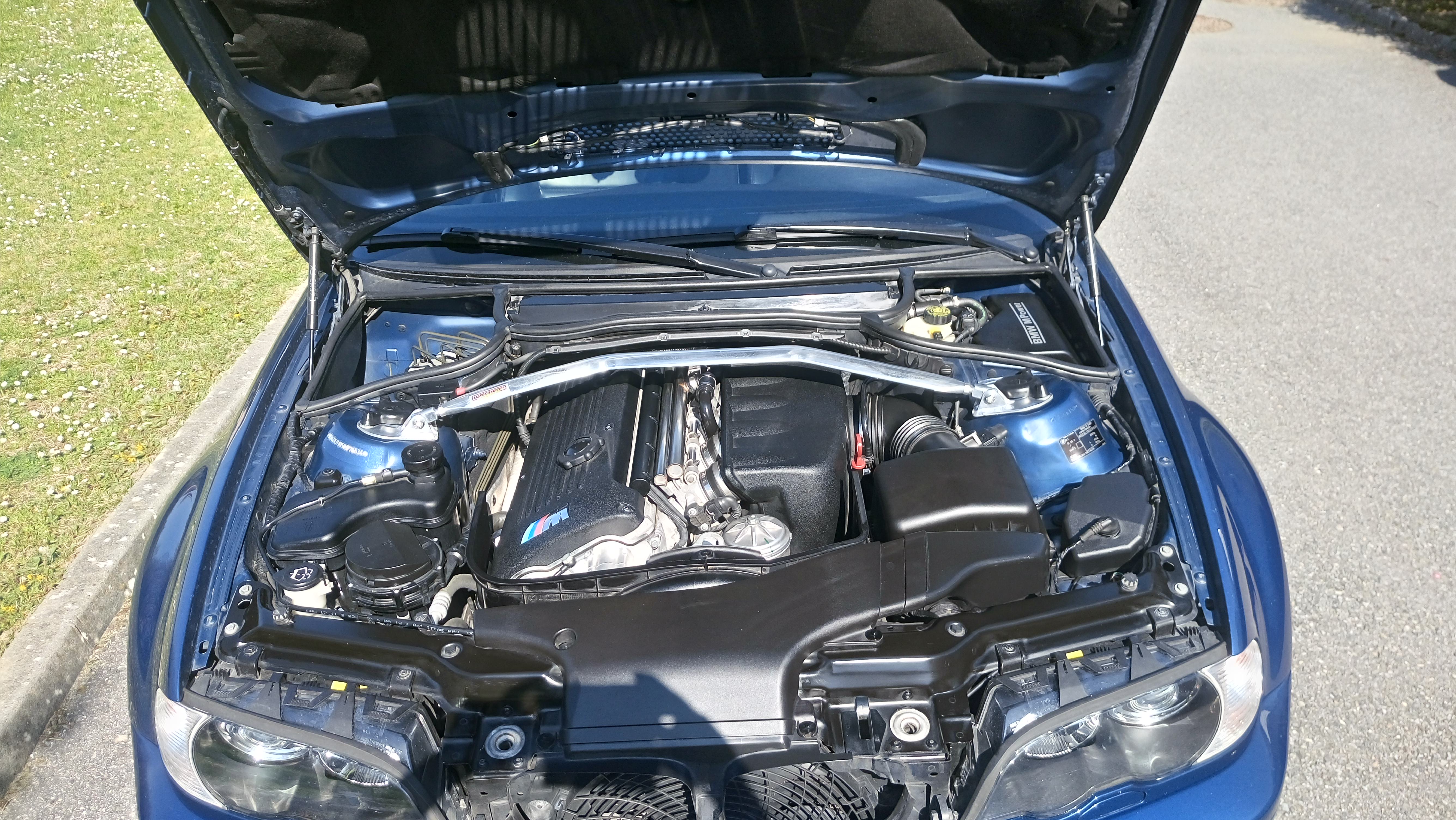

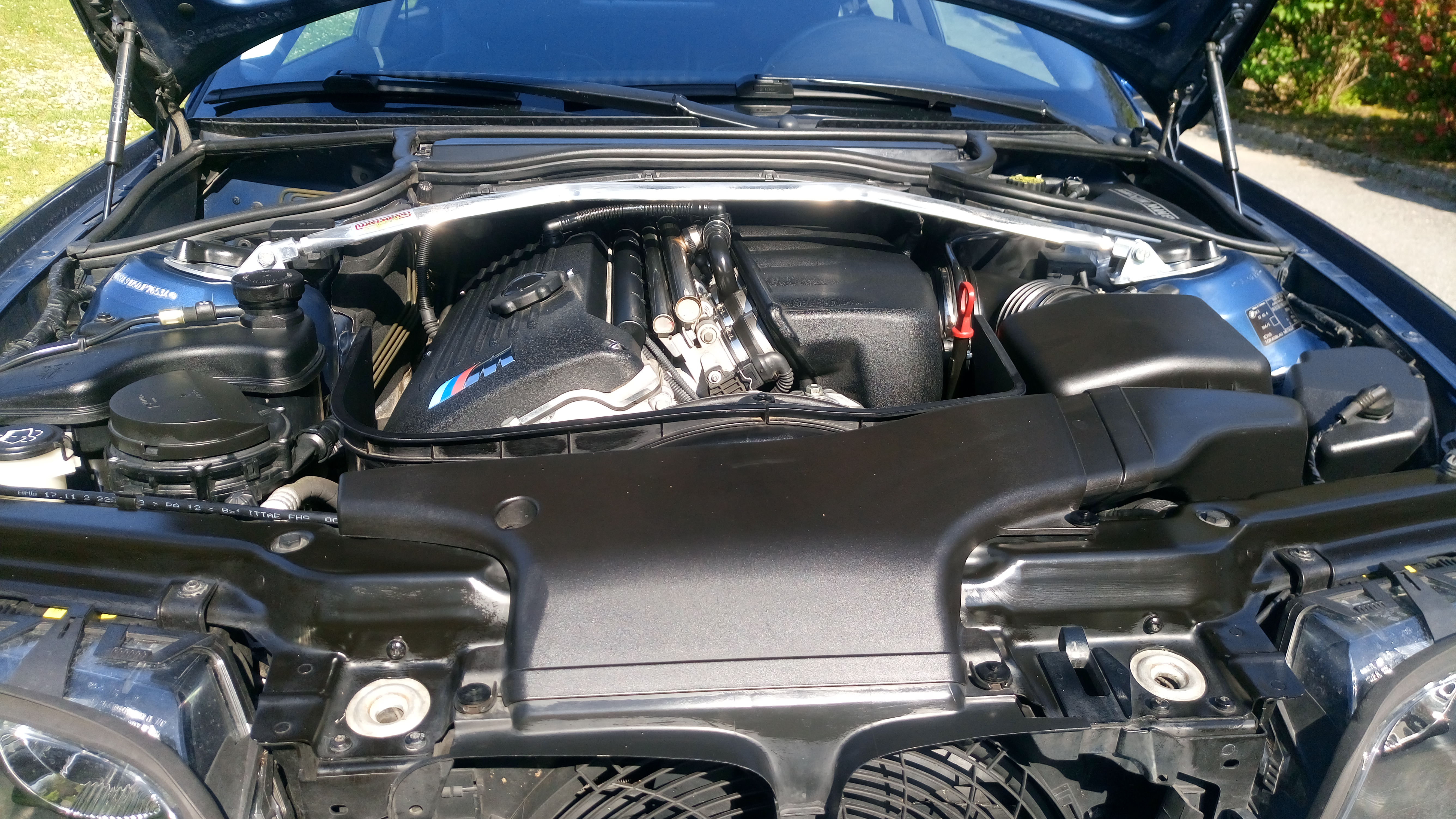

Bon !!! un petit nettoyage moteur s'impose.....
Ha oui un gros nettoyage même ! Ça va me prendre quelques heures ??
Un produit a conseiller @lotus ?!
WD40 + chiffon? Lol
WD40 + chiffon? Lol
 Comme je les déjà dis-moi c'est kärcher avec degresant
 https://www.maniac-auto.com/fr/degraissant/73-signature-series-orange-degrease.html
Le pinceau peut être utile dans les angles ou recoin ou la crasse est incrustée
Rincer à l'eau déminéralisée et faire tourner le moteur pour bien séché
Et je finis avec un produit pour plastique pour nourrir et embellir
Surtout bien protégé la partie calculateur avec un sac plastique
Le résultat donne ça .....

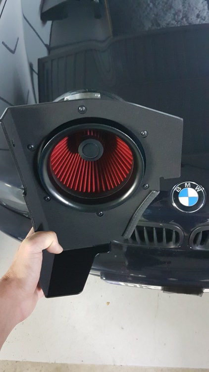

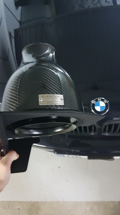

Le Thursday, September 14, 2017 à 19:16, Stussy31 a dit :
Petit colis reçu aujourd'hui... :)
La qualité de fabrication est au top :nickel10:
Le carbone est juste sublime et d'une finition parfaitement parfaite...
Hâte de monter tout ça et d'entendre ronfler le S54 en pleine charge !

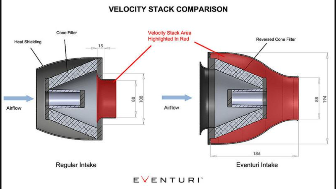

Je comprends pas le principe ni l effet venturi. ..  sur la photo où  on voit le cône filtre,  celui ci  semble ne pas être en contact en périphérie contre l entonnoir.  Cela voudrait dire qu une grande partie de l air est filtré par le cône mais que de l air s engouffrerait en périphérie sans être filtré ? ???:?:...

L'air ne peut pas s'engouffrer en périphérie, tout l'air aspiré est filtré.
Je n'ai pas voulu de KAD carbone classique, la seule pièce en carbone sur ces kits est la cloison anti chaleur.
La le filtre est completement fermé et entouré de carbone, ce qui assure que le moteur ne reçoit que de l'air frais. La forme du cône 'inversé' par rapport a un kad classique joue aussi grandement.
Evolve sont connus et reconnus aux USA, en Angleterre, c'est pour ça que j'ai choisi celui la, tant qu'à changer autant mettre du matos au top.

OK je comprends mieux.:nickel8:
Est-ce que tu comprends mieux @sedan78 ?
Oui,merci !
Il y a 11 heures, lotus a dit :
Merci lotus, au top. Impressionnant l'état de propreté !! Tu as du y passer une demi journée pour arriver a ce résultat, lol

Il y a 16 heures, Stussy31 a dit :
Je dirais tout dépend ton degré d'exigences et l'état de ton moteur
Mais je constate qu'il a l'air bien sale
