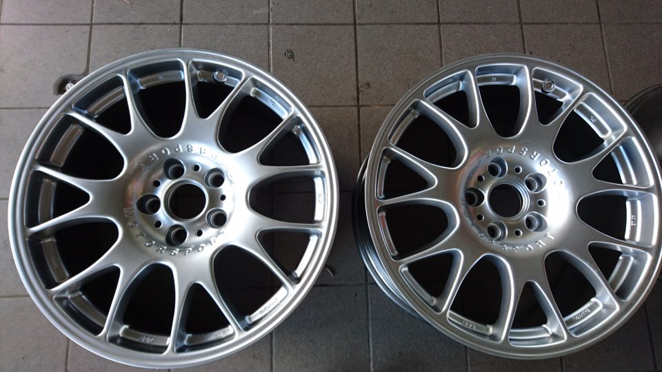

Elles sont arrivées du Portugal.. Vivement demain que j'aille les chercher .. :perenoel: Hâte de voir le travail effectué mais apparement c'est du propre :nickel10: (photo prise par un ami hier au garage ou j'ai laissé les jantes)
très bon choix comme jantes.. :nickel8:
Quelles sont les dimensions ? Et les pneus ?
8,5 a l'avant, ET 35, je ne mettrai pas de cales car plus larges que les EVO 19 que j'avais avant. A l'arriere c'est du 9,5 ET 40, je vais mettre des cales de 16mm pour que ça soit propre et joli !
Pneus avant en monte origine 225/40/19 Pirelli P ZERO NERO neufs que j'avais de côté.
Pneus arrières en monte CSL (non homologuée) 265/30/19 Dunlop SP SPORT MAXX, ils sont quasi neufs je les ai eu avec les jantes quand je les ai achetées. J'aurai préféré être en monte d'origine à l'arrière aussi et avec la même marque/modele de pneu qu'a l'avant à l'arrière mais vu le prix d'un bon set de pneus... j'attendrais qu'ils soient cramés pour monter les 4 mêmes au 4 coins.
