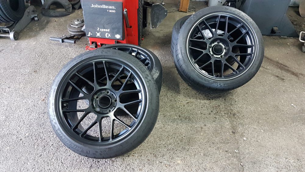

Du nouveau..!

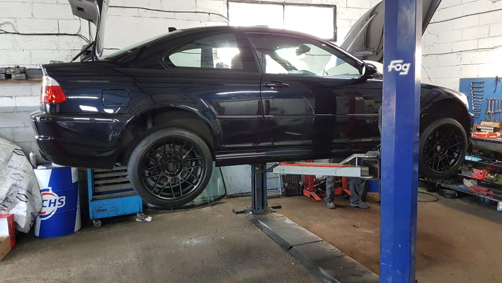

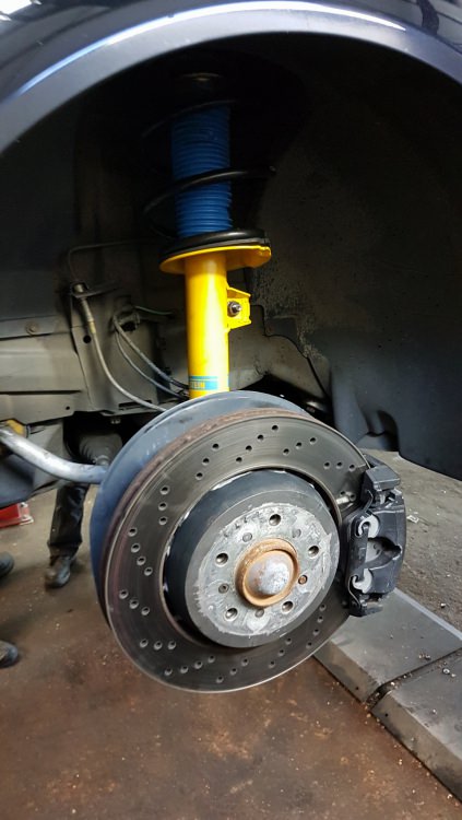

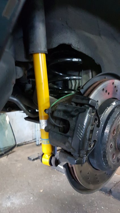

J'ai déposé ma voiture chez Tony hier pour un petit programme sympathique.
On y a été avec @Shelby31 après un petit resto ensemble (au passage vraiment sublime :lover: ta Titansilber l'ami, et en super état pour une caisse de 17 ans!!), pour inspecter un peu son châssis et les sous bassements de sa grosse.
Au programme :
- Dépose des amortos OEM et pose du combo Bilstein B6 + ressorts courts Eibach
- Géométrie
- Remplacement des SB de bras arrières en Powerflex

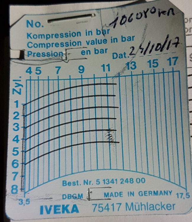

- Prise de compressions et par la même occasion, on en profite pour remplacer les bougies
Les compressions sont excellentes, soulagé ?

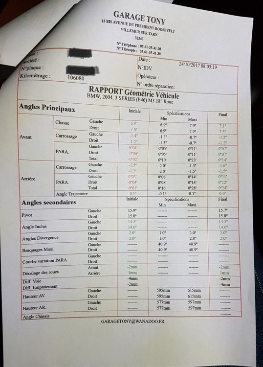

Le rapport de Géométrie, on a viré les "tétines" sur les coupelles AV pour gagner un peu en carrossage

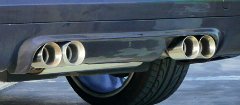

Tony a été sympa, je lui ai demandé de voir si il pouvait baisser un peu mon silencieux, c'était pas très esthétique puis surtout mon diffuseur a force allait finir par prendre feu lol. Il a donc rajouté des entretoises entre les SB du silencieux et la caisse pour le rabaisser, c'est beaucoup mieux ainsi.
Avant :
Après :
Le meilleur (ou le pire ?! :perenoel:) pour la fin.......... ?
F*ck ?, j'ai évacué la frustration de l'échec du montage de la malle CSL (lol), j'ai revendu les BBS CH et j'ai monté des Apex ARC-8... une tuerie ?
20171023_174358.jpg20171023_174923.jpg20171024_180718.jpg20171024_175319.jpg20171024_180655.jpg20171024_175516.jpg20171024_180624.jpg20171024_180404.jpg

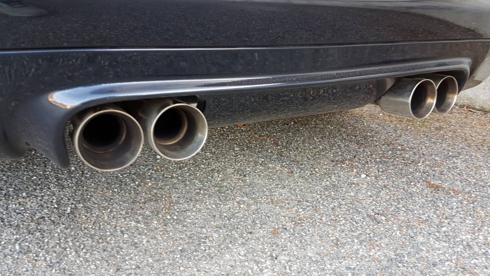

L'échappement rend beaucoup mieux comme ça.

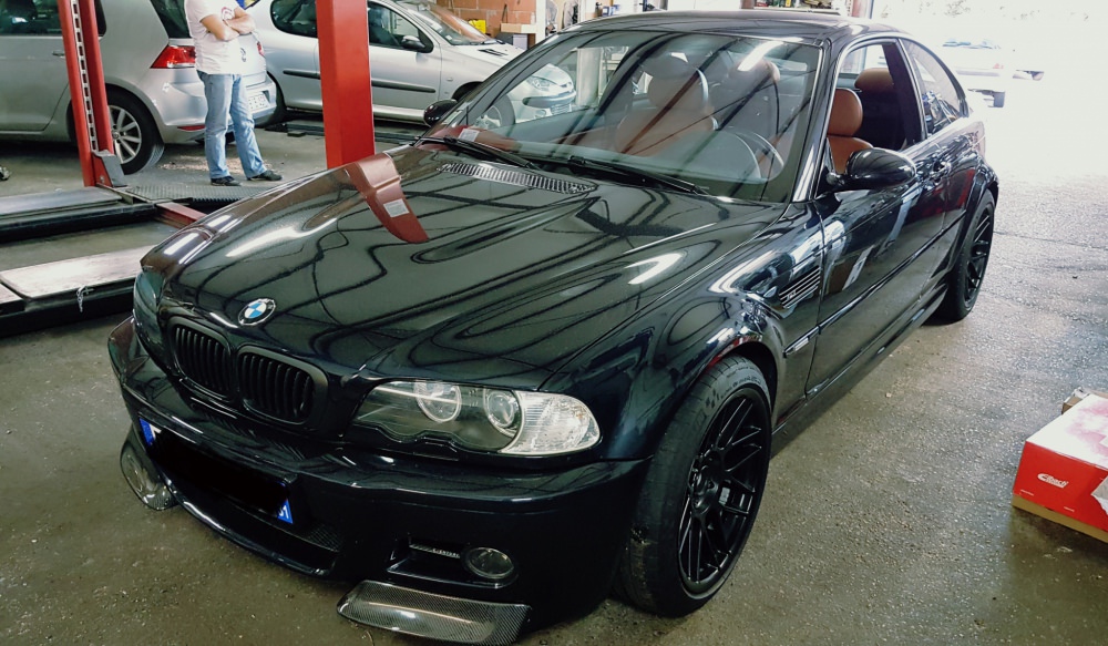

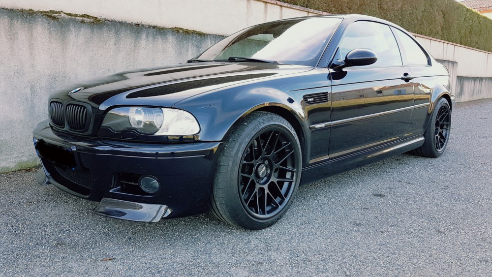

Alors tu en penses quoi des B12? Elle parait haute, mais faut attendre que ça se tasse un peu... En plus tu es passé en 18 " .

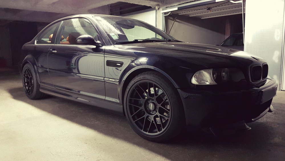

Ces jantes lui vont super bien ( un peu trop black pour moi, les jantes grises ressortent mieux :D)
c'est une full black la:D , elle est superbe

Et que dire des APEX!!!! :lover: Si, je les aurais prises grises...  :ph34r:

Au top copain ! Par contre moi aussi j'aime bien avoir un contraste avec les jantes grise :D.
Je pense qu'elle va encore se tasser du coup :D.

Très bonne nouvelle pour les compressions ?

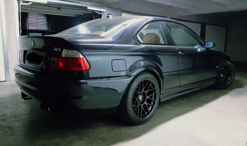

Par contre elle fait toujours un peu 4x4 avec ces jantes ? Tu as les 4 même jantes avec du 275 derrière et du 245 devant? ?

J'espère et je pense qu'elle va se tasser un peu, les B6 et les ressorts sont neufs, après quelques kilomètres et quelques arsouilles elle devrait descendre, j'espère !

Oui le silencieux est au top comme ça, pile poil ce qu'il faut. Il est plus bas et j'ai même limpression qu'il a reculé légèrement, niquel !
J'ai pas encore trop roulé et surtout pas arsouillé pour sentir une énorme différence mais ce que j'ai remarqué (les Apex doivent jouer aussi ?) c'est que l'auto est mieux guidée, est plus ferme sans être trop tape cul, prend beaucoup moins de roulis, et rebondit moins sur les routes dégradées. Je te ferai un retour quand je les aurai testé dans des conditions plus "violentes" ?
Oui les Apex ARC-8 sont sublimes :lover:, pour moi les plus belles jantes pour E46, et surtout ultra légères, les BBS CH en 19 fesaient 24kg (AV) et 25kg (AR) avec les pneus, la j'ai gagné facile 10 kg par jante si c'est pas plus !

Merci Geb... ?
J'ai pas choisi la couleur, c'était une occasion que je ne pouvais pas louper... ? Un membre du forum qui les vendait, et qui habite a 1h de chez moi. En noir mat c'est bien plus joli que les 19 EVO noires brillantes que j'avais a l'achat de la voiture.
Pour le comportement, comme dit plus haut, je detaillerai plus après avoir roulé un peu plus et surtout après avoir attaqué comme un sagouin =P
Je suis sûre que tu vas réussir à monter la mâle du coup non ? :D
Je suis fou, ou pas lol, j'ai réfléchi c'est tout ^^, si je restai en 19 avec des amortos plus fermes et plus bas j'avais un peu peur de perdre un peu trop en confort, les Apex se sont présentées, j'ai pas hésité 1 seconde !
Pour la couleur oui j'aime bien le contraste noir sur clair ou vis versa, pour l'instant j'aime bien comme ça, si un jour jme lasse je les ferai repeindre couleur alu peut être :)
La malle oui j'espère que je vais reussir a la monter, après je toucherai plus a "l'esthétique" elle sera parfaite, du moins j'espère ! ?

Selon Tony ils etaient fatigués mais pas encore trop usés sur la mienne, qui est de 2005 et a 106000 kilomètres maintenant.
Si les tiens n'ont jamais été changés, oui je pense que tu devrais les faire changer, et te prends pas la tête mets des Powerflex, ils sont très bien.
Les jantes en 18 c'est top, un confort certain (même si j'ai la même hauteur de flan qu'avec les 19), rien qu'avec la différence de poids des Apex (+ ou - 10 kg de moins par roue) , j'ai l'impression de découvrir une autre voiture, plus vive, moins pataude/bateau, plus incisive. A confirmer ! ?

Pour la hauteur de caisse c'est normal (j'espère) les ressorts Eibach ne baissent "que" de -10mm et -20mm.
Et il faut rouler un peu pour que cela se tasse. A l'arrière c'est niquel, a l'avant un peu moins effectivement.

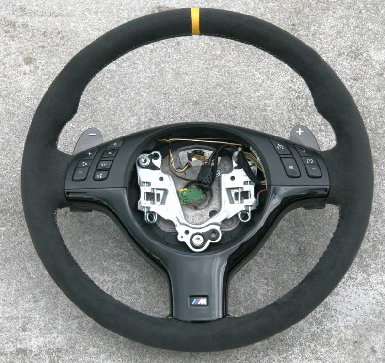

Peut etre que je vais m'attaquer a l'intérieur, avec pour commencer une refection du volant en alcantara, elargissement, surpiqures et centreur couleur Cinnamon ?

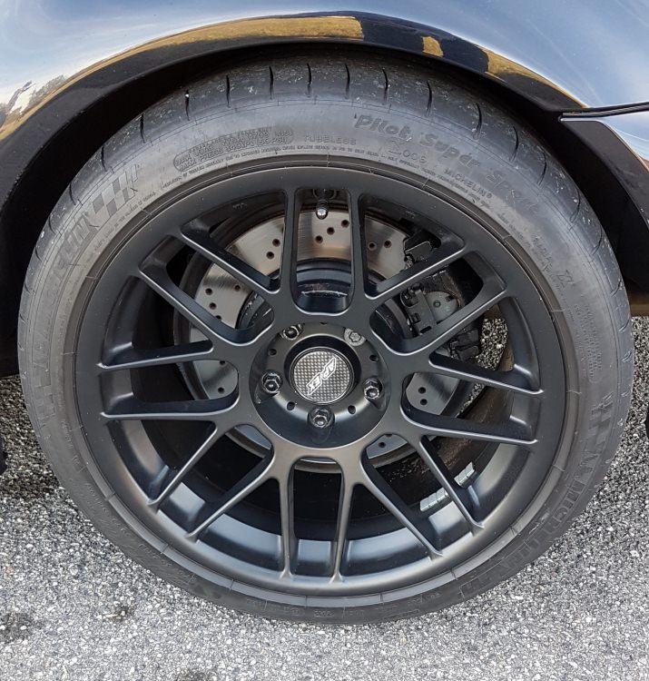

Oui j'étais soulagé des compressions, j'ai préféré faire le test en préventif, quand j'ai vu le résultat ça a été un soulagement !
Oui l'échappement est niquel maintenant, et maintenant qu'il est un peu plus rodé, il fait vraiment un son magnifique. Il n'a rien a envier a un SS ou un Eisenmann même si moins prestigieux, il envoie du lourd ce Milltek, je ne regrette pas du tout mon achat :nickel2: !

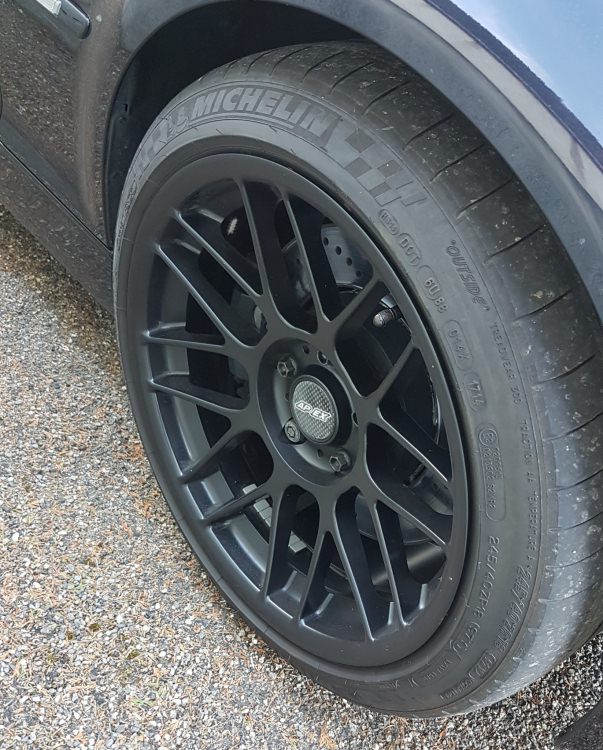

Alors pour les jantes bien vu, c'est du 9.5x18 ET35 a l'avant montés en Michelin PSS 245/40 et du 10x18 ET25 a l'arrière montés également en PSS 275/35. Même en fin de vie ces pneus sont fantastiques en terme de grip, j'adore.
