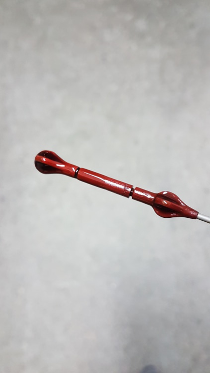

Voila le niveau d'huile, a froid... pile poil entre le mini et le maxi... je rajoute 100ml pour la gloire ? :ptdr:
Mets 250ml pas plus... Et vérifie à chaud et à froid
