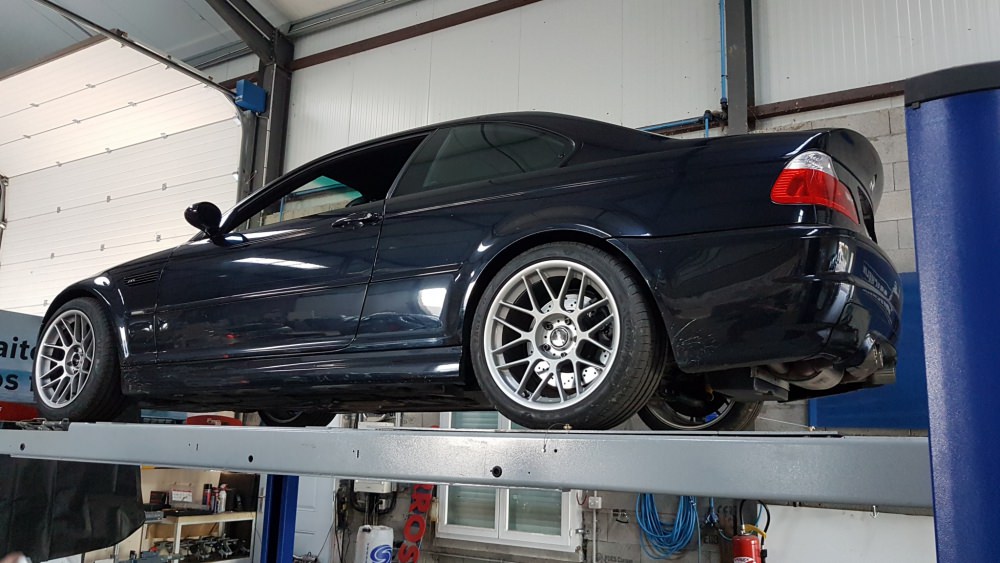

Le choix est fait pour les freins dans un premier temps ce sera disques avant neufs ATE en 325, plaquettes avant Pagid RS29 et a l'arrière plaquettes PFC z Rated, on va tester cette config avec RBF600, ça devrait freiner mieux que les freins Full OEM pour un budget correct...
Les sous bassements de la caisse sont niquels, les SB de train arrière en bon état.. ? juste la petite fuite d huile a reparer, une bricole a changer au niveau de la malle pb d ouverture/fermeture avec centralisation :/ je réglerait ça tranquillement + tard.

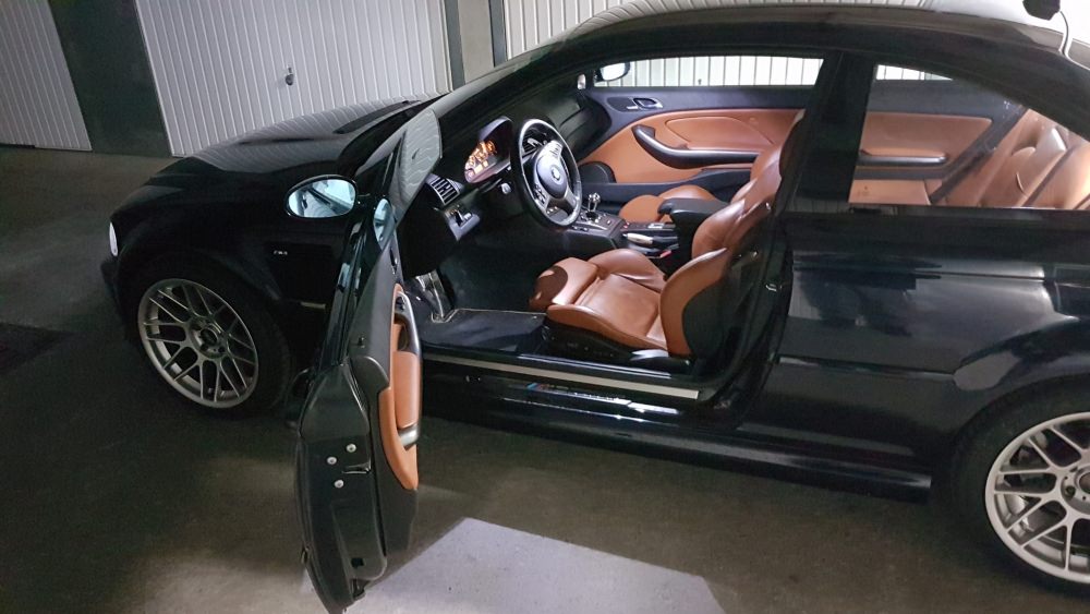

en regardant tes nouvelles photos , as tu pensé à mettre tes centreurs de roue avec le logo bmw?
il y a 15 minutes, fanch29 a dit :
Elle est superbe stussy!
Merci ! ??
Lol, je préfère les centres de roues Apex vu que ce sont des jantes non OEM

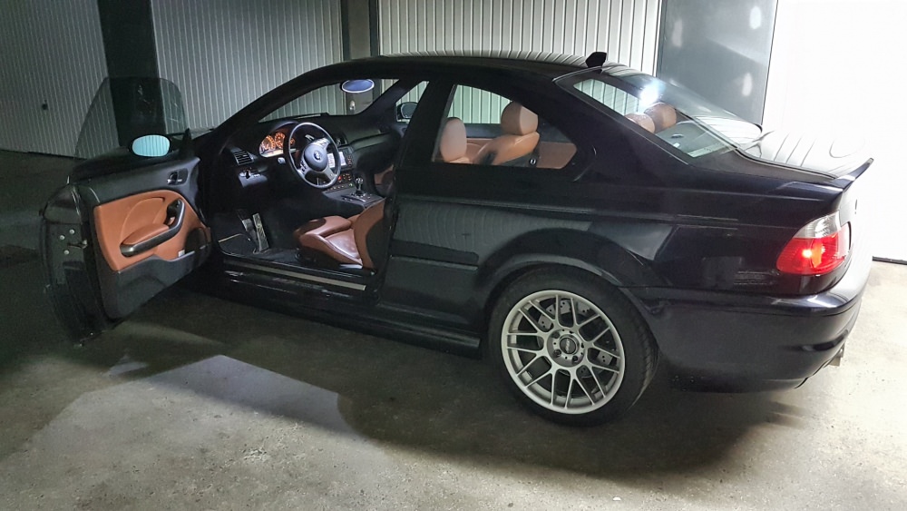

Le cuir? Entretien régulier, ça doit faire 6 mois que j'y ai pas touché, donc nettoyage et nourrissage de celui ci, au Gilptone ? il faut le préserver, c'est un des points forts sur la voiture ✊?
