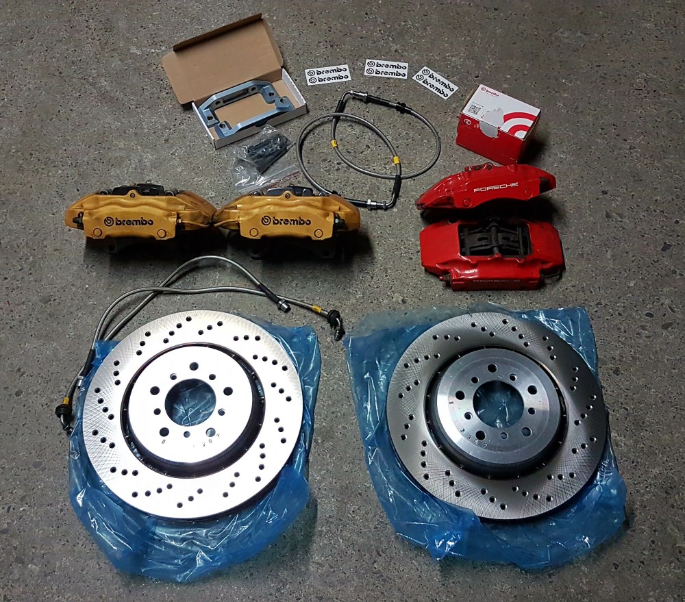

Merci Nakamiki pour l'explication détaillée, c'est clair net et precis !!! :)C'est juste une histoire d inversion de conduite rigide et vis de purge, pour que le plus petit piston attaque en premier lors de l'action sur la pédale de frein si j'ai bien compris !!!
Bon me reste plus qu'à attendre le RBF600 en commande, choisir les plaquettes de frein avant, mettre les etriers en peinture et feu !!! ?

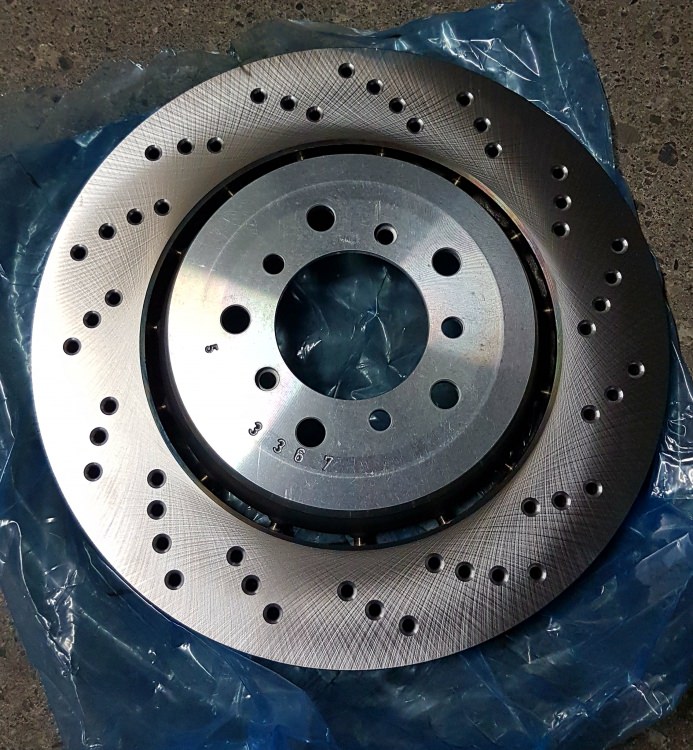

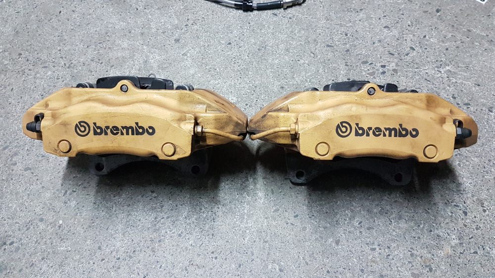

Les etriers avant :

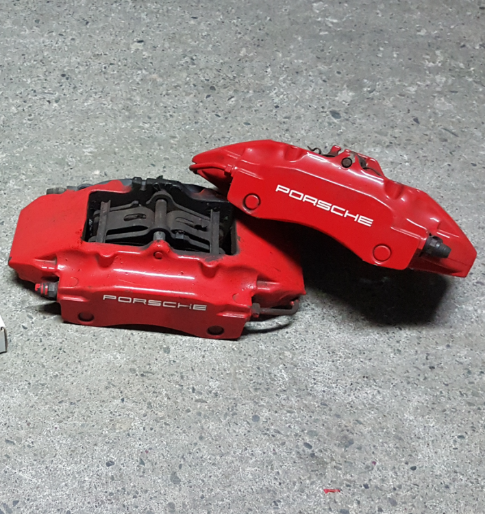

Les etriers arrière :

et quite à repeindre, moi je change toujours les joints et les cache poussieres... au point ou tu en es... repart serein sur une base refaite à neuf !
purgeur + bridge + joint + cache poussiere = neufs (comme tu vas démonter pour inverser... autant monter du niquel)
axes et ressort = à nettoyer

J emmène les etriers chez mon carrossier demain, on va les démonter, et regarder l état de chaque élément. On verra a ce moment la si besoin de commander des pieces pour les rénover.
Pour les avant ce ne sera pas nécessaire, ///Matthieu les a reconditionnés entierement en aout 2016, et roulé a peine 5000 kilomètres avec. ?
