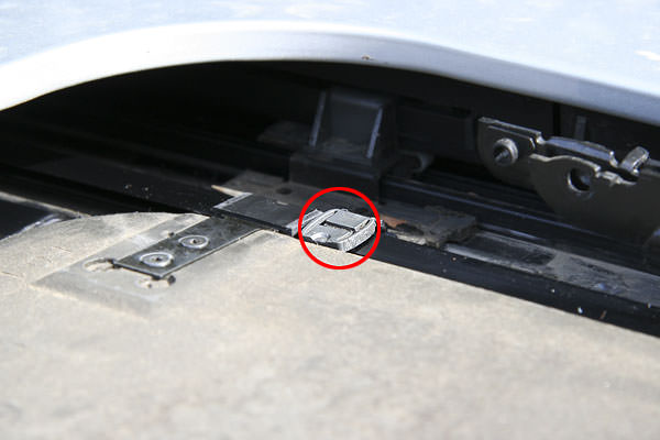

A mon avis tu as un soucis au niveau de la pièce n°16 (avant), soit mal placée, soit cassée. C'est elle qui se fait pousser en avant quand le mécanisme ferme le toit.
La pièce entourée suit le mouvement du toit ouvrant. La pièce à coté (avec les 2 vis) est la n°16 arrière qui doit être bonne vu que ton plafonnier se cache quand le toit s'ouvre (la rouge aussi du coup), il y a la même à l'avant qui se fait tirer à la fin de la fermeture et donc probablement celle qui pose problème. ;)

Le 16/02/2017 à 17:09, afv a dit :
Salut tout le monde je déterre le sujet j ai trouver cette photo sur le net et c est exactement le problème que j ai la petite piece en plastic qui est entouré qui est exploser le plastic est pourrie cuit par le soleil et quand j ai changer mes petites patte du cache en tirant cet petite piece pour tout remettre en place celle ci a exploser donc je recherche la pièce entourée mais impossible je voudrais savoir si quelqu'un sait si elle se detail
http://www.lincomatic.com/e46sunroof/driver2.jpg
comment_1122688
Salut tout le monde je déterre le sujet j ai trouver cette photo sur le net et c est exactement le problème que j ai la petite piece en plastic qui est entouré qui est exploser le plastic est pourrie cuit par le soleil et quand j ai changer mes petites patte du cache en tirant cet petite piece pour tout remettre en place celle ci a exploser donc je recherche la pièce entourée mais impossible jevoudrais savoir si quelqu'un sait si elle se detailimage.jpeg.b914c9ee30a7ad60722bf7d4c4ee2f78.jpeg

Il existe des kits de réparation sur EBay .
une simple recherche en écrivant : kit réparation toit ouvrant E46 sur Google 😉
