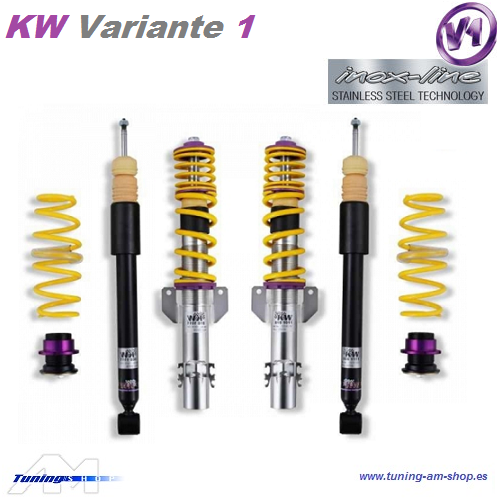

afv Posté(e) le 16 février 2017 Signaler Partager Posté(e) le 16 février 2017 (modifié) KW v1 sont une valeur sûr mais peu de réglage, les ST X ce sont de v1 en acier galvanisé, les ST XA des V2 en acier gal., les BC racing y a plusieurs versions dont certaines bien complète avec un prix relativement contenu et d'après certains c'est pas mauvais (à voir), les 2 autres connais pas. Les B12 ça restenr basique même si c'est également une valeur sûr. Modifié le 16 février 2017 par afv Lien vers le commentaire Partager sur d’autres sites Plus d'options de partage...

lotus Posté(e) le 17 février 2017 Auteur Signaler Partager Posté(e) le 17 février 2017 (modifié) Donc si je comprends bien les ST sont des KW juste l'alliage sont différents galvanisés pour le ST inox plus legers et ne rouille pas pour le KW.. ? Sa serait dommage d'investir dans des ST XTA si ce n'est pas pour utiliser leur réglage !! ST X aurait il le même réglage que le ST XTA d'usine ? Je ne comprends pas lequel est l'équivalent du KW V2 ? ST XA ou ST XTA leur durée de vie est il supérieur à l origine ? Yannis mes suspensions on 85 000 km Modifié le 17 février 2017 par lotus Lien vers le commentaire Partager sur d’autres sites Plus d'options de partage...

LeoPolo Posté(e) le 17 février 2017 Signaler Partager Posté(e) le 17 février 2017 il y a 37 minutes, lotus a dit : Donc si je comprends bien les ST sont des KW juste l'alliage sont différents galvanisés pour le ST inox plus legers et ne rouille pas pour le KW.. ? Sa serait dommage d'investir dans des ST XTA si ce n'est pas pour utiliser leur réglage !! ST X aurait il le même réglage que le ST XTA d'usine ? Je ne comprends pas lequel est l'équivalent du KW V2 ? ST XA ou ST XTA leur durée de vie est il supérieur à l origine ? Yannis mes suspensions on 85 000 km L acier galvanisé a une très bonne résistance à la rouille également!!! Les pylônes extérieurs (EDF...) sont en acier galvanisé et ca tient plutôt bien dans le temps! kw v2 = ST XA kw v2 avec coupelles = ST XTA Pour la durée de vie, je ne connais pas la différence exacte entre les combinés et les amortos standard... Lien vers le commentaire Partager sur d’autres sites Plus d'options de partage...

lotus Posté(e) le 17 février 2017 Auteur Signaler Partager Posté(e) le 17 février 2017 (modifié) Il y a 11 heures, LeoPolo a dit : L acier galvanisé a une très bonne résistance à la rouille également!!! Les pylônes extérieurs (EDF...) sont en acier galvanisé et ca tient plutôt bien dans le temps! kw v2 = ST XA kw v2 avec coupelles = ST XTA Pour la durée de vie, je ne connais pas la différence exacte entre les combinés et les amortos standard... Ok j ai tout compris Donc et il possible d utiliser les coupelles d origine sur les ST ? Je me suis renseigné auprès de revendeur de combiner fileté et la durée de vie serrait très limitée entre 20 et 40 000 km suivant l'utilisation, cela fait vraiment peut, je me demande vraiment si ce n'est pour plus consommé.. Il y a 10 heures, GEBm3 a dit : oui je suis assez d'accord. Les OEM ne sont pas si mal. Ils durent peut être pas longtemps, mais en même temps ils sont pas très chers. Là j'ai mis le kit B12, et plus je roule, plus je trouve que l'OEM allait pas si mal que ça! Il faudrait eventuellement que j'essaie les B6 sur les ressorts de série. oui, donc ils doivent sacrément réduire la section de l'inox pour qu'ils soient bien plus légers qu'en galva! remarque c'est comme les échappements faut qu'on en parle le 12 mars prochain. Au que, oui, on va en parler le 13 mars, tu vas même me faire un petit cours des étapes à suivre pour les remplacer moi ce qui me semble bizarre avec les B12, c'est qu'ils utilisent le même amortisseur que le B6 en sachant que le B6 à la même longueur de tige que les OEM et que l'on fout un ressort plus court, je ne comprends pas trop, comment ils peuvent fonctionner aussi bien dans les deux cas.. Il y a 9 heures, EGA a dit : Si j'ai bien compris tu cherches des amortisseurs pour la route, tu ne prévois pas de faire du circuit ? Par exemple les KW V2 sont plus durs que les B12, limite inconfortable sur une départementale. Par contre en tenu de route c'est beaucoup mieux. Le BC ont de très bons retours sur le forums anglo-saxons mais j'ai lu qu'ils ne fonctionnent pas sur toute la plage de leues réglage : trop moues pour leurs ressorts sur les 10 premiers clics trop durs sur les 10 derniers, sur les 10 du milieu ça marche. Après t'as le choix de la dureté des ressorts à la commande. Ils sont aussi un peu difficile à régler à cause du réglage de la hauteur indépendante de la précontrainte des ressorts, mais c'est aussi leur avantage par rapport à des KW par exemple. Si tu veux des BC, ils sont beaucoup moins chers en Angleterre, pour la E36 c'est genre 650 euros contre 950 en France. Dans la même fourchette de prix t'as aussi les GAZ Gold, ils sont réglables en détente et en repond pour le même prix qu'un kw v2 qui n'a que la détente. Les avis sont favorables sur le net. Oui, c'est bien Sa que sur route pas de piste Et si possible éviter de me casser la tête a réglé merci pour ton retour merci à tous pour vos retours en gros ce qui me dérange sur les OEM, c'est que je les trouve trop moue sur les gros appuis et cela prend trop de roulis.. ?et ce que j'aime, c'est leur efficacité sur route de montagne sa absorbe bien les imperfections sans altérer la tenue route, je les trouve qu'il guide bien l'auto. Modifié le 17 février 2017 par lotus Lien vers le commentaire Partager sur d’autres sites Plus d'options de partage...
