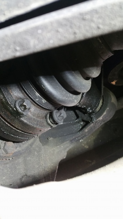

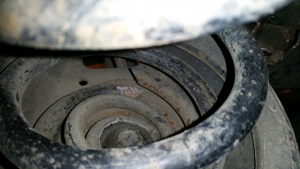

bon...
Voiture levée ce jour...
Tout passé au crible!
Rien ne s'arrache, les 3 vis sont là, les tampons d'amorto sont ok
Le pont je peux faire des tractions dessus , ca bouge pas, les tirant ont un léger jeu mais rien de fou , et surtout en conduisant ce matin, plus aucun bruit.
Et le truc c'est que c'est pas la premiéere fosi que ca arrive, ca claque fort, puis plus rien puis ca reclaque
Mais là ca cognais fort, pourtant rien....quedaaaaalll
Casper sort de là!
comment_838921
non, pont vidangé ya pas longtemps,pas de fuites, niveau ok, et zero paillettes de metal dans l'huile vidangé, et ca fait pas buit de pont, ca ressemble plus a un pont qui cogne contre sa cage par exemple, mais ce n'est pas le cas.
Bizzare tout ca
