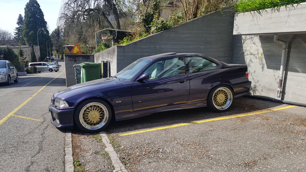

Bonjour les amis,
J'ai bien reçu mes jantes BBS RC 061/062, elles sont montées sur des pneus
av : 225/40r18
ar : 235/40r18 (245 j'ai l'impression que sa n'aurait pas passé)
Voilà le résultat (Désolé pour la photo elle est vraiment dégueulasse)

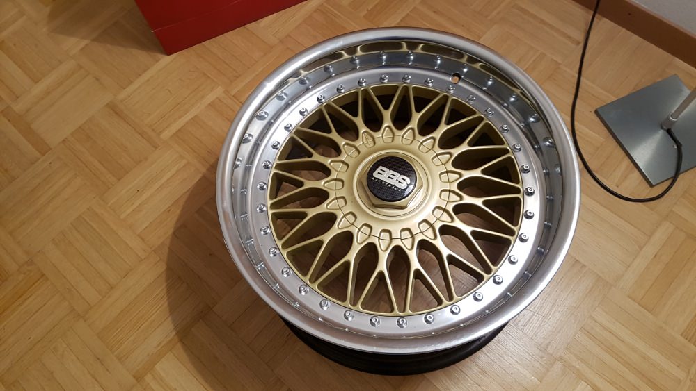

Comme vous pouvez le constater il manque le cache moyeu et la j'ai besoin d'aide. J'en ai plein à la maison des BBS mais aucun passe.
Suis-je obligé de couper tout les clips pour qu'ils deviennent plat et ensuite pouvoir les coller ?? Ou il faut en commander des spéciaux pour ses jantes
que je ne trouve pas !
J'espère qu'un pro pourra me répondre rapidement car je m'impatiente (j'attends de la ré immatriculer mais tant que c'est ainsi je ne la roulerai pas)
Qu est ce qui t empêche de rouler???:?:
:lover: Elle déglingue elle est magnifique
jolies jantes, ça va bien sur une E36

Il manque les cache BBS. C'est mon problème justement j'en ai mais je dois couper ou poncer les clips pour ensuite pouvoir les coller. Car rouler sans les caches c'est un manque de respect franchement

Pour en revenir au sujet personne ma repondu, est-ce qu'il ya des caches spéciaux pour se type de jantes ou je dois adapter ceux que j'ai?..
Bien sûr mon gars qu il y a des caches spéciaux. .et c'est  la merde de les trouver ( donc elle est pas près de rouler la M3:perenoel:). faut déjà trouver le bon modèle. ..:  courage. ..
Salut,
Si tu colles les caches, tu vas devoir tout arracher à chaque changement de pneus et ca va etre une vraie misère si tu crèves, tu es sur qu'il ne vaut pas mieux rouler comme ca en attendant de trouver ceux qui vont bien?
Nan ! !  Pas le droit ...( il manque un cache )
