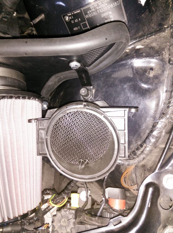

Il parle de cette grille, celle qu'on voit au fond. Elle est très importante
Il y a 3 heures, dams90 a dit :
Je crois pas que j'ai eu sa avec le kit kN je vérifie sa au plus vite ...

Non, cette grille ne fait pas partie du kit KN. Il faut que tu la récupères de ta boite à air d'origine pour ensuite la remonter sur le kit.
Il y a 8 heures, dams90 a dit :
Ah j'ai pas fait attention :( merci de l'info les amis !! Je vais faire sa se week end.

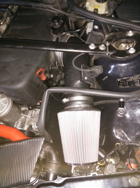

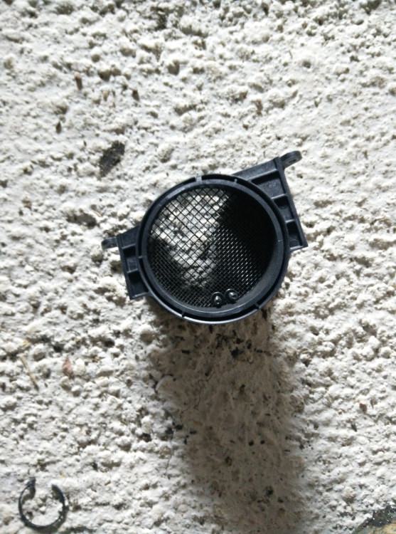

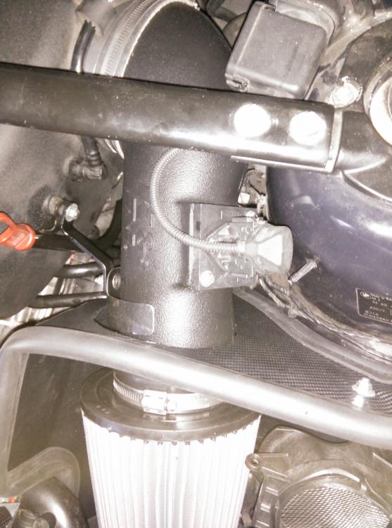

Salut tous le monde voilà j'ai pri quelque photo c'est bien de cette pièce que vous parlez ? Si oui dite moi ou pourrait je la.mette sur le kit kN j'ai déjà pas de place ...  Si l'un d'entre vous a le kN et a réussi la modification je suis preneur sur le coup la ...
