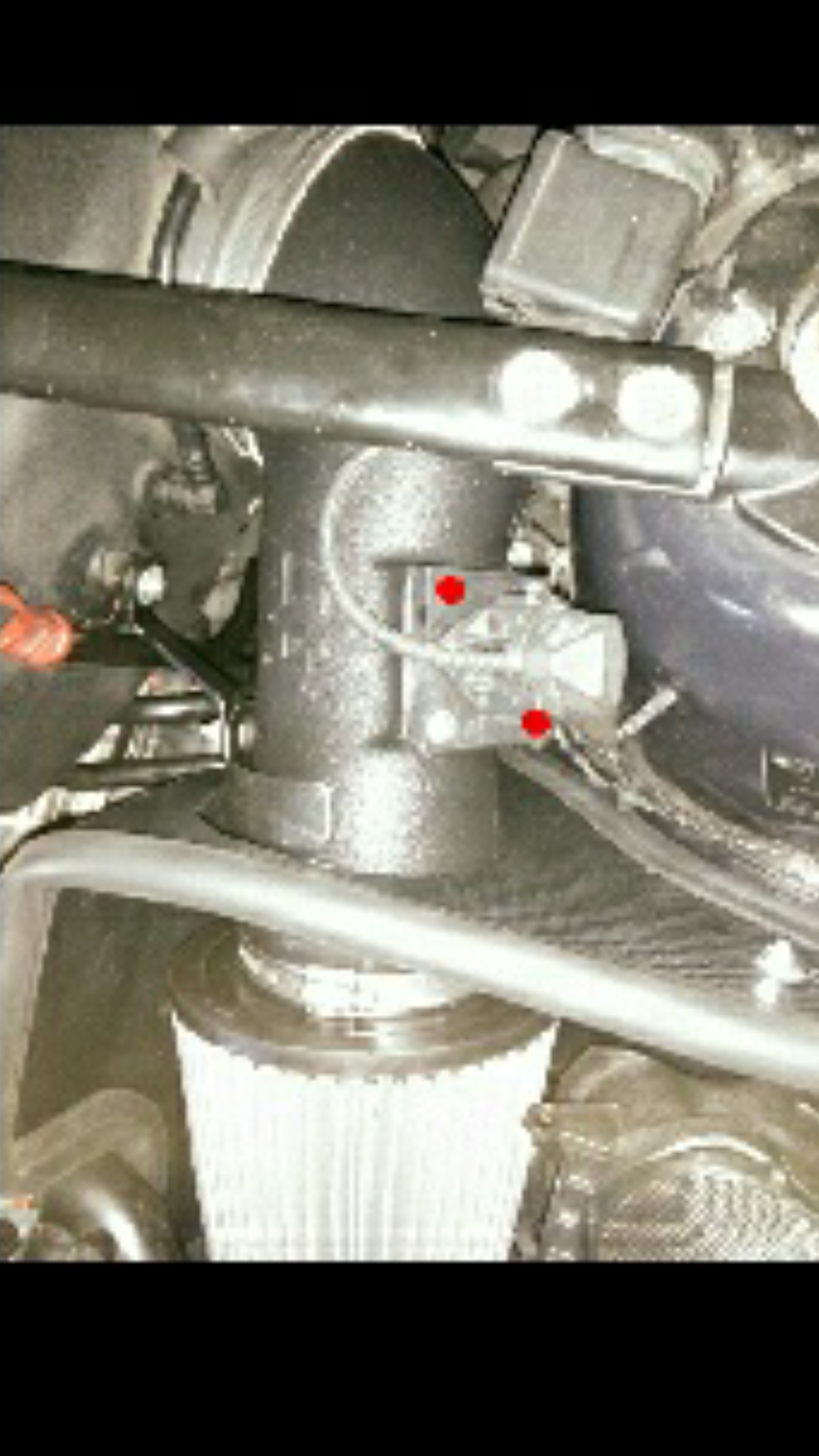

Salut a tous !! Je revient vers vous parce que j'ai enfin trouver mon problème ! Donc oui comme dit j'ai réussi a mettre la fameuse grille d'origine sur le kit kN mais toujours les problèmes de calage moteur :( mais enfaite mon seul problème était mon débitmètre qui étais monter un demi tour a l'envers enfaite les vis devait Être a la place des point rouge ! (Voir photo) donc je me suis tromper d'un demi tour enfaite la résistance du débitmètre doit être vers l'avant de la voiture que l'air souffle dessus moi le flux d'air étais couper en deux voilà voilà tous simplement !!! Alors a tous sont qui auront se soucis penser débitmètre les amis ! A plus
Content que tu ais trouvé et merci de nous avoir tenu informé!!
