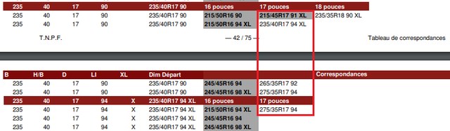

En l'occurence le TNPF, qui est seul compétent en la matière (CT et assurance), indique le 265/35 R 17 (92W/Y) ou le 275/35 R 17 (94W/Y) ... et c'est tout ! Le 215/45 R 17 (91W/Y) n'est envisageable que dans le cadre d'une monte hivernale ...

..En l'occurence le TNPF, qui est seul compétent en la matière (CT et assurance), indique le 265/35 R 17 (92W/Y) ou le 275/35 R 17 (94W/Y) ... et c'est tout ! Le 215/45 R 17 (91W/Y) n'est envisageable que dans le cadre d'une monte hivernale ...
Salut,
je n'arrive pas à trouver des pneus en 17 pouces avec ces dimensions ! :sad:
(hormis la monte d'origine été et hiver)
TNPF 3,0 AV et AR

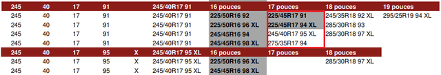

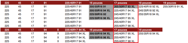

La monte du 3,2l ne serait donc pas compatible niveau juridique ? 225/45 R17 AV et 245/40 R17 AR
TNPF 3,2 avant
TNPF 3,2 arrière (on retrouve la correspondance 275/35 R17)
Merci
Modifié par LaBrosseGaguette
rajout image

si à relativement court terme la dimension 235/40 R17 n'existe plus en vente on aura le choix seulement avec 265/35 R17 et le 275/35 R17..
mais ces dimensions n'existent pas en vente.. Ainsi seule la monte hiver sera acceptée ?
Merci d'avance
Tu as raison les 265/35 R 17 et 275/35 R 17 n'existent pas (ou plus).
Pas de grosse inquiétude, le 235/40 R 17 va continuer à exister pendant des années encore ... c'est le choix de marques et de produits (performants) qui risque de se réduire ...
La monte hivernale ne sera à mon sens pas la solution, car ça va être rock'n roll de passer les 286 cv sur du 215/45 R 17 !
