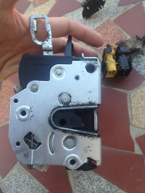

Après moultes trifouillage, il semble que le crochet de la gache de la serrure (celui qui vient mordre le locquet en place quand on claque la porte) ne soit plus bloqué par le petit cran d'arrêt qui le pousse par en dessous lorsqu'il commence à se fermer. Je n'ai rien pu faire d'autre que démonter tout ... 1 L de dégrippant plus tard je vois que ce fameux crochet d'arrêt est lâche, ça fait gling gling quand je secoue la serrure...pas bon. En le poussant ou en tenant la serrure à la verticale ça re-fonctionne un peu.
Tout démontage supplémentaire me semble impossible, je suis bon pour une serrure a 299 ttc chez BMW ? Dites moi que non.
Sinon si jamais ça arrive à d'autres ce symptome, c'était assez facile à vérifier pour une quille comme moi en mécanique il suffisait de comparer avec l'autre serrure de porte pour voir ce qui n'allait pas, en faisant bouger le crochet de la serrure avec un tournevis ou même au doigt, et comme l'origine de la panne semblait mécanique plus qu'élèctrique la panne ne pouvait pas se situer ailleurs que sur la pièce elle même, donc démontage.
J'ai trouvé des serrures d'occasion de m3, et c'est rare ! Est ce que le modèle de provenance (3p, 5p, 3.0 ou 3.2)  et son année ont une importance ou non dans le cas d'une serrure. A la gueule elle ont l'air identique en tout cas.
Merci de vos avis, je posterai des photo de la serrure si certains veulent.

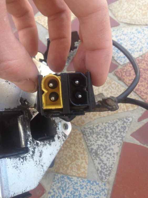

Petite info, Careco à regarder sur une 320i coupe de 94 et la connectique comportait qu'une seule prise alors que moi il y en a deux (noir et jaune).

Par contre comme on peut le voir sur le lien que j'ai filé, il y a plusieurs serrure, je suppose que je dois prendre évidemment la version volant à gauche, mais avec télécommande ou pas ?? Je ne sais pas si ma bagnole l'a eu ou pas.

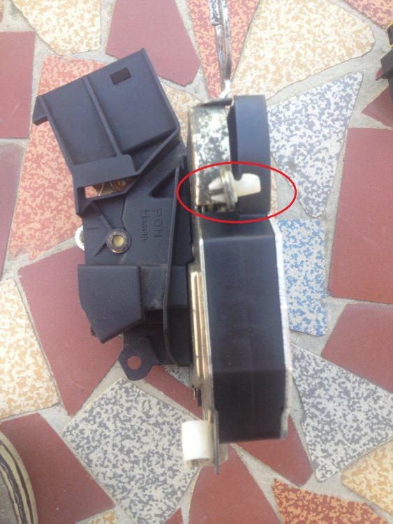

Sur tout ce que je vois il manque le bitogno que j'ai entouré en rouge..alors que c'est le numero oem de l'etk..

http://www.mybimmerparts.com/oe-bmw/51211977113
Et donc la il y a des comptabilité avec le numero pièce qui vient de l'etk...sauf qu'il y a pas la mienne dedans...:paf:
