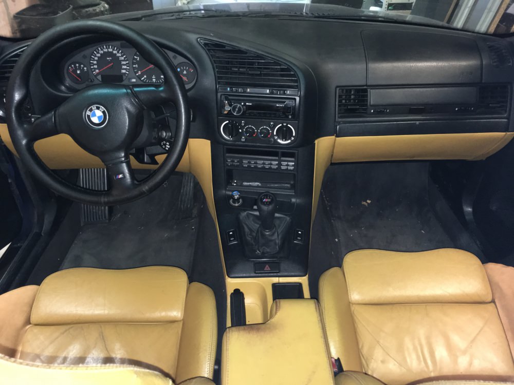

Fini la lecture, place au photos : 58a1bfdf0f5ec_Photo14-08-2016155407.thumb.jpg.22c51b1781cb4d9b07ee6dc05708fc43.jpg58a1bfd198c8b_Photo14-08-2016155428.thumb.jpg.45361825b4396a99ebc969984b79391c.jpgIMG_0471.thumb.JPG.c8eedd11c7274f44c4bd92773ba08cb1.JPGIMG_0470.thumb.JPG.da2464510d974738fc34f8aa42779e72.JPG

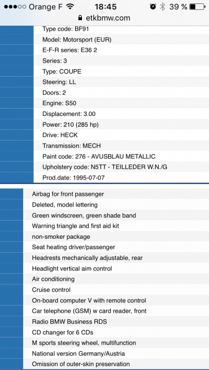

Ha et j'oubliais voici la liste des options d'origine :

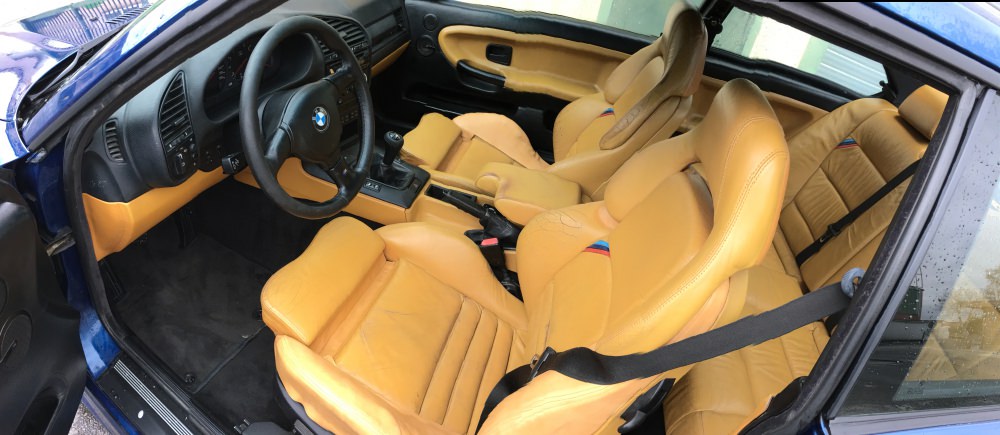

  • Voilà les photos, j'en referai de plus belle quand le temps sera bon.
Très belle M3 :nickel8:
J'ai le même objectif que toi avec la mienne ;-)
Je suis fan de ton intérieur :lover:
J'adorerais avoir le même à la place de mon alcantara.
Avec cet intérieur, le bleu avus ressort super bien !
Bon courage pour tous tes travaux à venir  :nickel8:
Ah oui je n'vais jamais vu cette configuration qui est super sympa.
Tu as une tres belle base pour faire quelque chose de très intéressant.
Vivement la suite ?
Vraiment un beau combo que tu as là!!  :lover:   Avec un petit rafraîchissement du cuir elle sera top!! :nickel8:
Ah oui belle combinaison la ! Bon courage pour la restauration. Et surtout n'oublie pas les photos. On adore ca ?

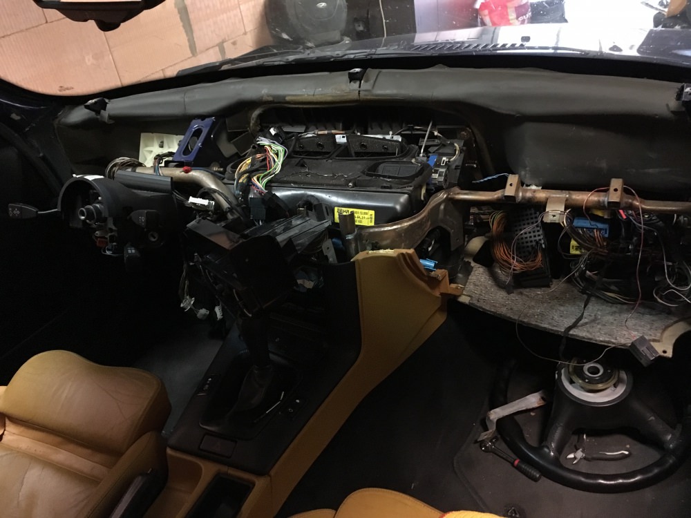

Les deux dernières semaines c'était démontage tableau de bord pour plusieurs raisons, direction de la ventile bloquée, ajustement dégeu, aucun air qui sortait des buse ou trés peu a fond.... encore un fois le mec qui l'avait avant a tout remonté à la zeub ! On dirai qu'on la chronométré pour remonter tout ça.  IMG_0563.thumb.JPG.8d584a1eb6df528c53afe3e97a3f0276.JPG
La commande climatisation m'a emmerdé un peu mais sinon ça fais plus peur que ce que c'est compliqué, suffit juste de prendre son temps, petit à petit. Mais bon le moment ou tu sors le tbd et que tu te le retrouve sur les genoux avec tout ce bordel derrière, ??? Mais pourquoi j'ai fais ça !

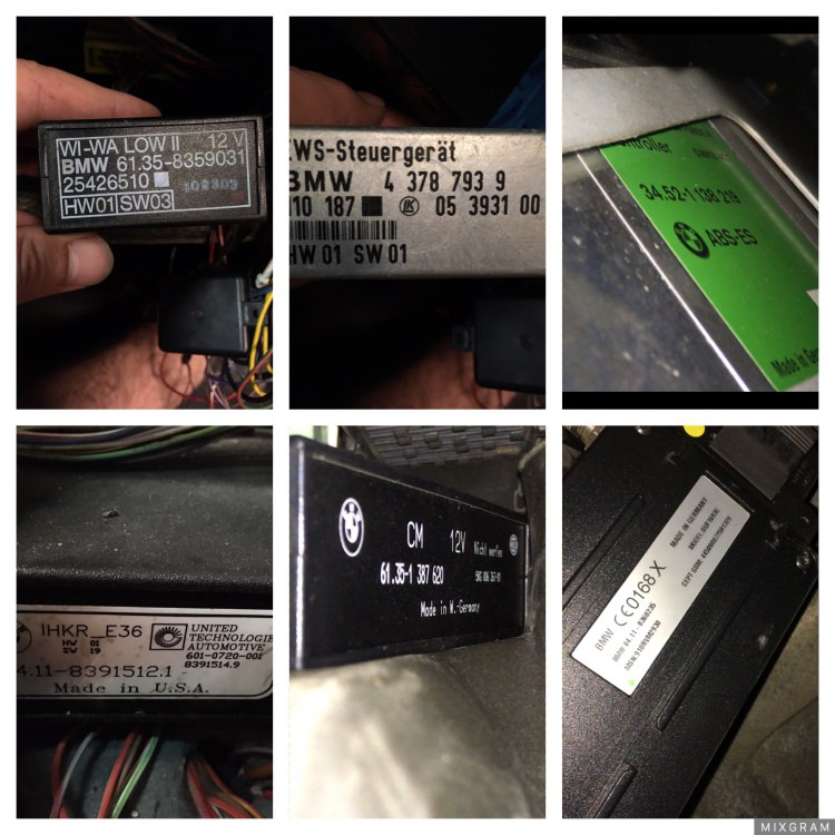

J'en ai profiter pour prendre les ref de tout les boitiés qu'il y avait derrière, y'en a partout c'est ouf ! Et je suis sûr qu'il y en a d'aures que j'ai pas vu.

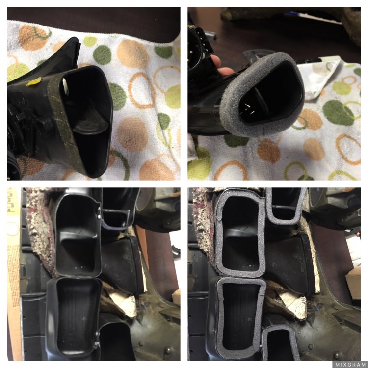

J'ai aussi refait l'étanchéité des buse d'aération + changer le filtre habitacle qui était dégeu et plein de feuilles mortes.

T es grave  toi...( démontage tableau de bord ):shock:.
Enfin je suppose  qu il n y avait pas choix. En tous cas MERCI pour la photo du merdier  derrière  la planche de bord déposée  car c'est  une image rare et intéressante pour voir comment c' est  fait.:merci:
@sedan78 tiens une autre pour le plaisir ;)
Ça peut servir... y en a d'autres?:perenoel:
Bon . Je sais que que sur certaines autos  , démonter  et remonter un tableau de bord est un ENFER....
Est ce le cas sur les E36?  ( si un jour ça  me prends  de le garnir  en python...).
Selon ton expérience personnelle,  est ce :
1. L enfer
2 galère  mais on s en  sort
3. Pas très compliqué
Modifié par Invité
Il y a 8 heures, sedan78 a dit :
Suffit de prendre son temps, je l'aurai pas tenté sans garage, le plus galère c'est de faire passer le tbd au dessus du volant et des commodos.
Et oui j'avais pas le choix c'était telement mal monté qui fallait que je reprenne tout le travail. Juste pour dire ce qui bloqué les clapet pour la direction de l'air, c'était le cablage de l'autoradio qui passait entre les sorti du moteur de ventil et les conduit d'air.... ?
Mais bon même en ayant refait tout ca ça souffle pas super fort non plus, même a fond. c'est pareil pour toi @sedan78?
Nan... moi si tu mets à  fonds  ça  décoiffe. . Et c est progressif  sur tous les réglages. ..  peut être ton bloc chauffage avec la turbine?..(ce que je ne souhaites en aucun vu qu il faudrait tout redemonter. .)
