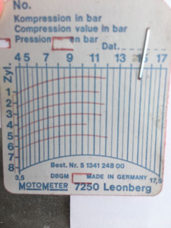

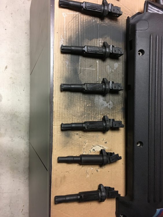

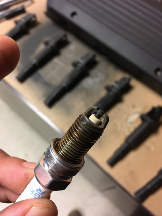

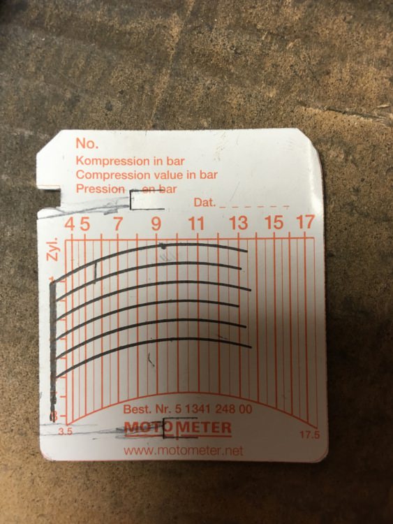

Bon j’ai eu le droit à une bonne sueure froide la dernière fois que j’ai pris la ///M, avec un bruit métalique au alentour de 2500 tr/min.... JDC ???
J’ai pas trainé pour prendre les compressions ! Elle avait été prise en Avril 2017 (première étiquette) et la je trouve pas les mêmes résultats... Mais il y a la même tendance, ça me rassure, je pense juste que sur l’ancien il c’était raté en prenant le 5 et que son matos était ancien et pas étalonné.

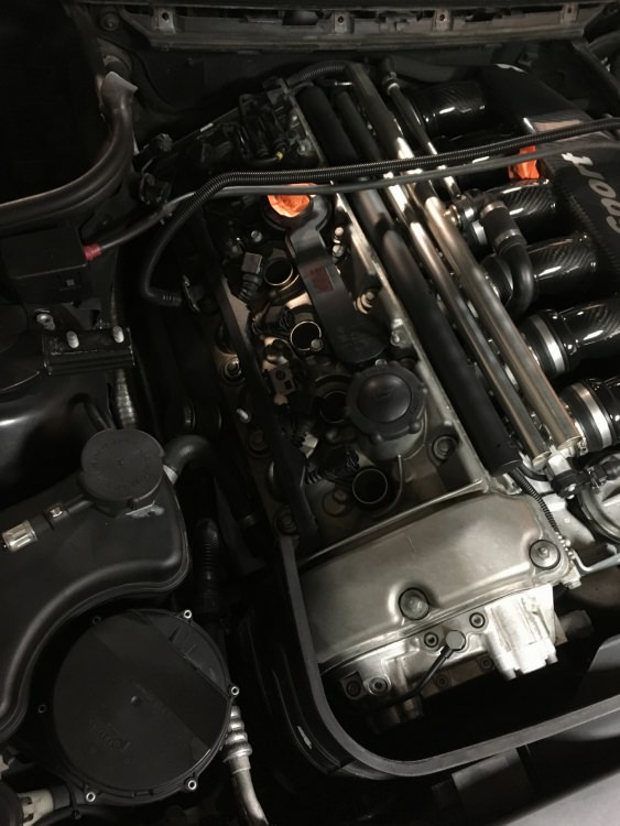

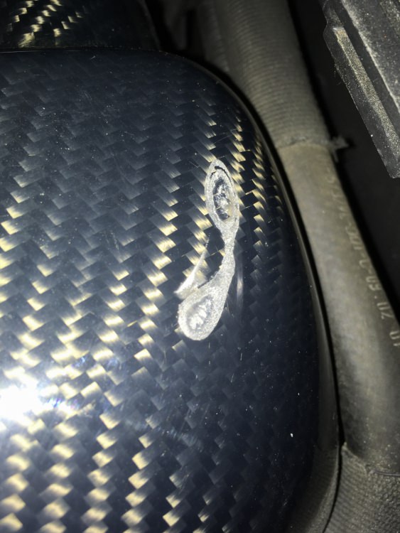

Je me suis aussi rendu compte que la boite à air frotte, on a frotté sur le support de filtre habitacle, moyen niveau conception/encombrement....Ou alors ca a été usiné au montage pour que ça passe...
