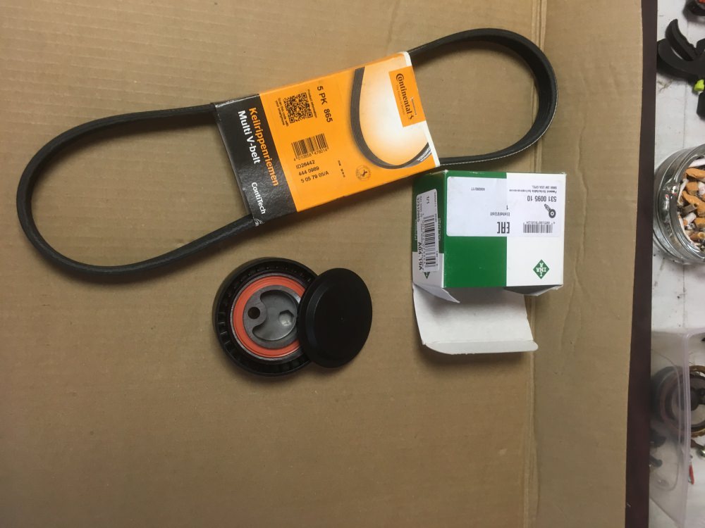

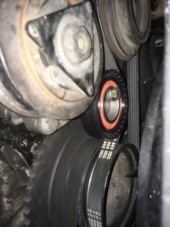

Ce week end j'ai reçu la courroie et le galet pour remettre en marche la climatisation, merci @grinder pour la ref !
Super facile à monter par dessous la voiture, avec changement du galet tant qu'a faire et un pti coup d'oeil sous la voiture, puis remontage et test et.......pas de froid. Le régime change, on entends le compresseur s'activer mais pas de froid ou trés peu. Je vais déjà faire vérifier la charge en gaz et si y'a pas de fuite.

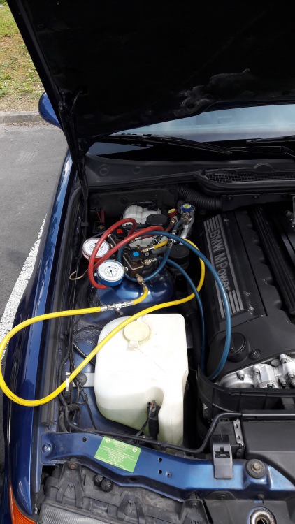

Ok j'ai trouvé, c'est bien du R134a et il en faut 825g, c'est marqué dans real OEM :)
Attention car les centres Auto, "tire au vide" le circuit puis le recharge en fluide, sans vérifier si il y a une fuite, demande qu'il mette un traceur dedans afin d'identifier l'endroit de ta fuite si il en a une,
Mais si ton circuit est vide (pas de froid) tu as forcement une fuite, le circuit ne se vide pas si il est hermétique
dans l'idéal si tu es équipé, est de tester ton circuit frigorifique en mettant de l'azote à l'intérieur et de vérifier le circuit avec de l'eau et savon, généralement cela vient du condenseur (l'échangeur dans le compartiment moteur)
perso j'avais fait rechargé une climatisation. il avait vérifié l'absence de fuite avant de rechargé (car circuit vide). RAs donc recharge. 1 ans après vide à nouveau. Si la fuite est vraiment faible, le test en centre auto ne suffira pas à la détecter.
Yes c'est prévu, mon père bosse dans tout ce qui est climatisation. Tirage au vide, test avec l'azote et remplissage si y'a pas de fuite. ??

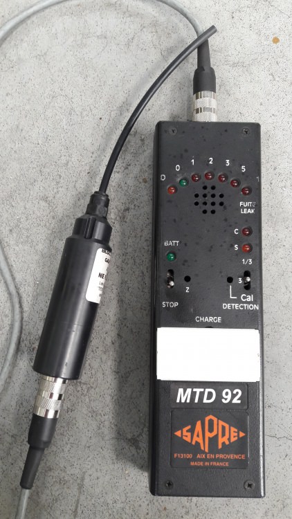

Si ton père boss la dedans il doit avoir un détecteur de fuite, jusqu’à 2 grammes / an donc la micro-fuite il va la trouver, mais bon courage pour les accès
il y a 50 minutes, mirmir59 a dit :
Tu veux dire que jusqu'a 2g/ans c'est acceptable ?
Tres interessant comme info ! Merci

il existe des détecteurs de fuite qui te trouve des micro fuite (2gr/an) mais tu dois charger le circuit en azote auparavant
Hésite pas si tu peux pas avec ton père, j'ai tout. Juste à payé le gaz, je peux pas sortir de 134a, j'en utilise jamais.
