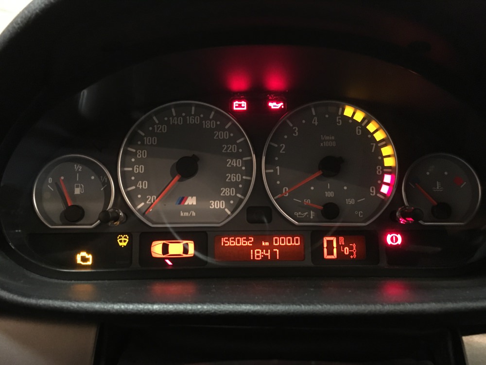

Bon ben ca commence bien, aujourd’hui j’ai voulu sortir la ///M pour aller la laver et Madame n’a pas voulu démarrer .... Le démarreur ne tourne pas... et j’ai même du mal à la mettre au neutre.
Arf...
Par hasard, ta pedale de frein est molle ou toute dure ?
Elle était molle au début et est devenu dur à force d’appuyer dessus pour essayer de démarrer, pourquoi ?

Ça peut etre le capteur de position de la boîte ou la pédale de frein qui bloque pour démarrer ça m'est déjà arrivé.
Capteur de postion de boite je sais pas, elle me dit quand même quand je suis au neutre et en 1er. Et pour celui du frein j’ai les feux qui s´allume quand je freine du coup je pense qu’il fonctionne.
Tension de la batterie à combien ?
La batterie est à 12.2V de mémoire c’est le premier truc que j’ai vérifié. Au repos bien sûr j’ai pas mesuré pendant l’appel.
Est ce que je peux tenter de la débrancher rebrancher sans crainte de perte d’apprentissage important ou autres choses du genre ?

12,2volts ça  me paraît faiblard à  la batterie.

Non pas cool comme tu dit ... J’avais préparé un Pc avec INPA pour la E36. Je vais le récuperer pour voir ce que ca peux me dire.

Je trouve ca correcte, mais j’ai même pas l’impression qu’elle essaye, pas de chute de luminosité des lumiere ni de bruit de démarreur. Je prendrai l’outil pour la tester et un booster au taf. Mais j’ai roulé quelques heures la veille en l’arretant quelques fois et elle a redémarré sans prbl....

Tu peux tenter un démarrage à  l aide d un autre véhicule et de câbles.
Je viens de faire quelques test mais toujours rien ...
Essayé avec un booster, vérifier que la boite passe bien au neutre, les fusibles et de débrancher la batterie pendant 5 bonnes minutes. J’ai pas récupéré le PC aujourd’hui je l’aurai demain pour regarder s’il y a des défauts.
J’ai le voyant moteur qui est allumé mais je ne me rappels pas s'il s’éteint avant de démarrer ou que quand le moteur est en marche ?
J’ai fais une video je vais essayer de la poster. On entends un bruit (hydraulique on dirai) quand j’actionne et lache le cran pour démarrer.
