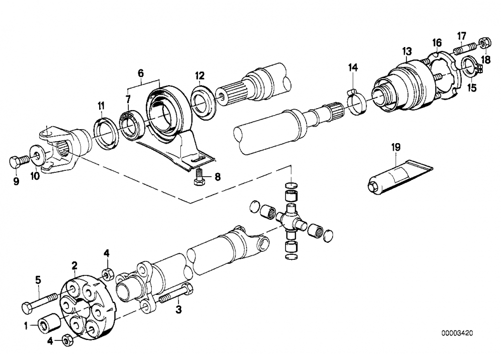

Oui je parle bien du cardan du milieu, juste avant le palier intermédiaire.
La croix centrale, non numerotee, de l’image ci dessous

Alors malheureusement je ne crois pas que tu puisse la changer! elle est sertie...si tu as réellement beaucoup de jeu à cet endroit tu vas devoir changer l'arbre, soit en occasion (état hypothétique) soir en neuf dans les 700euros. De plus!! attention si toutefois tu voulais désassembler l'arbre! il est équilibré d'origine, porte une attention particulière à son assemblage et porte des repères dessus pour ne pas te tromper!! As ta connaissance à t'il déjà été déposé??
en fouinant sur des modelé plus anciens on trouve les pieces au details , mais le prob c'est que sur l'etk , il n'y a pas les cotes

Finalement, a mieux y regarder, je ne pense pas qu'il avait été démonté car les marquages blancs ne permettaient pas de ne pas se tromper au remontage.... en revanche ils étaient bien positionnés pour indiquer le remontage après le remplacement du palier intermediaire (c'est surement lui qui a été remplacé).
J'ai déposé le croisillon en essayant de garder intact une deux branches opposees de "l'etoile" afin de prendre ses cote.
Ca donne :
- le diamètre des roulements a rouleau est légèrement supérieur à 24mm (entre 24 et 24.1mm)
- la distance qui séparé le sommets de deux roulement opposés, 61.5mm.
voila si d'aventure, l'un d'entre vous connaissait un endroit ou s'approvisionner ca....
