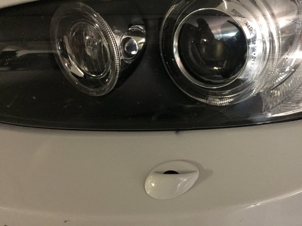

il semble que pour le contrôle technique, le bon fonctionnement des laves phares est maintenant obligatoire. Sinon contre visite.:-x
je me suis aperçu que sur la mienne, j'en ai un qui soit cassé ou bien declipse? J'ai recherché quelques infos, mais je suis pas arrivé à trouver des infos sur le modele que j'ai? J'ai mis une photo
Est ce un modele spécial? Il semble que sur E92 le modele standard soit carré, qui rentre et sort du pare choc.
comment peut on le démonter? Ou trouver cette référence?
je vous remercie de votre aide

maintenant que je sais que c'est obligatoire dans mon cas (Xenon et pare choc avec lave phare) il faut que je trouve comment le remettre en place.
Avez vous le même modele que moi? j'ai l'impression d'être le seul a avoir ce genre de lave phare? si vous avez le même que moi,  savez vous si l'opération est compliquée pour le remettre en place?
merci

De mémoire, j'ai le même lave-phare sur ma E92.
Pour ce qui est de l'histoire de la "distraction" de la lumière (j'aurais plutôt dit "diffraction"), j'ai jamais entendu parler, par contre, le fait que les xénons chauffent moins et nécessitent le lave phare, ça oui...

déjà si tu as les mêmes c'est que je n'ai pas des lave phares fait a la main :) et donc indemontable
Sur M3 e9x les laves phares sont tous comme ça, il me semble.
Le 22/03/2017 à 20:47, afv a dit :
Les miens sont comme ça.

Oui ils me semblent que tout les laves phares de E9X sont comme ça, j'ai jamais eu de problèmes donc je me suis jamais attardé là dessus.
