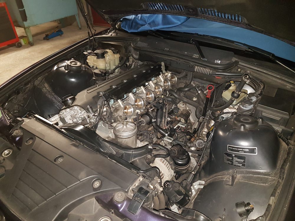

A par rouler et faire les entretiens depuis l'achat à 144000 kilomètres je n'ai jamais rien fait et aujourd'hui je passe aux choses sérieuses, elle a 186000 et c'est l'heure.

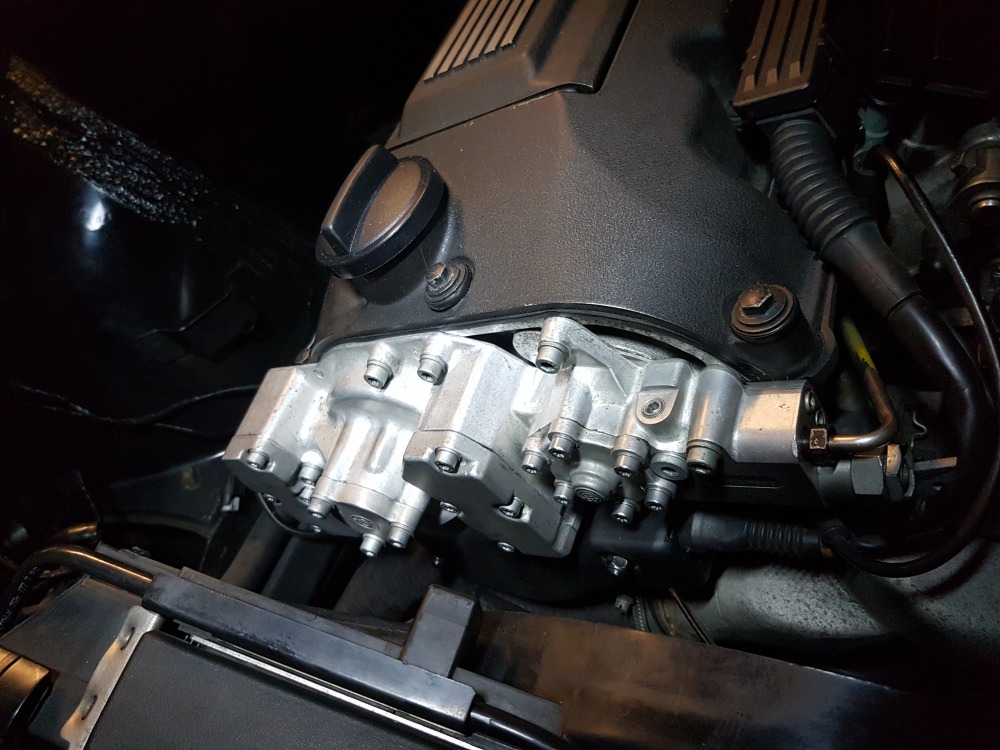

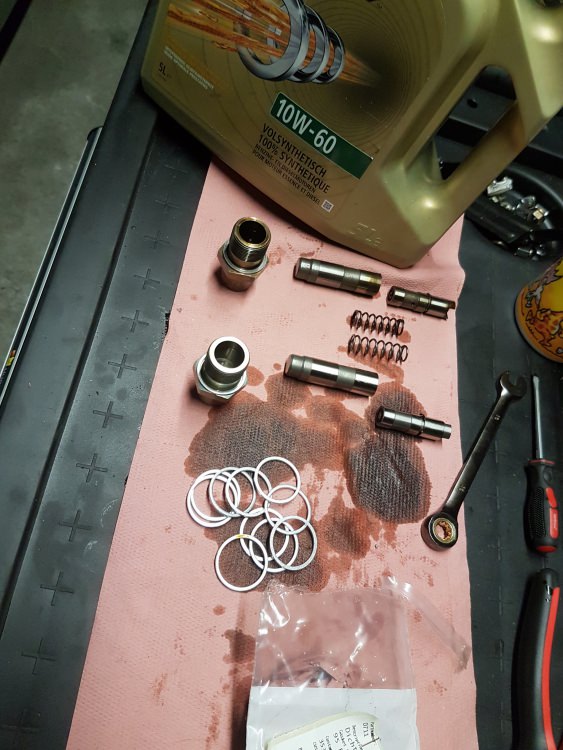

J'ai commencé par une réfection vanos complète avec pastille de soupape. N'ayant pas le matériel nécessaire, c'est la seule chose que je n'ai pas fait moi même, c'est Philippe chez Pf Motorsport qui s'en est occupé. Depuis c'est vidange tous les 8000 kilomètres maximum.

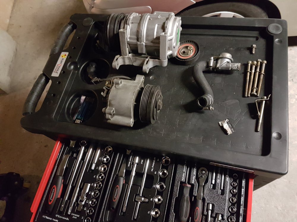

Les travaux
  • Vanos Complet belleville
  • Pastilles soupape
  • Tendeur de chaine

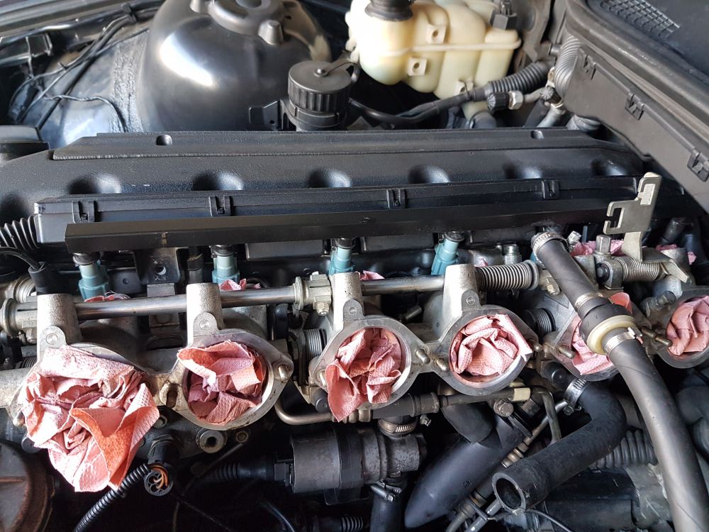

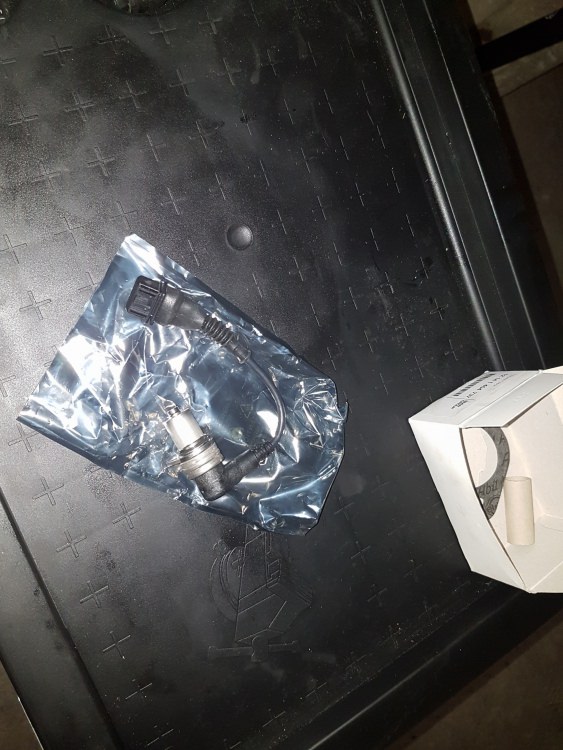

  • 6 injecteurs 4 jets
  • Capteur aac
  • Reniflard et dépression
  • Accu pression d'huile
  • Régulateur pression d'essence
  • Climatisation
  • Pompe a air
  • Courroie Galet

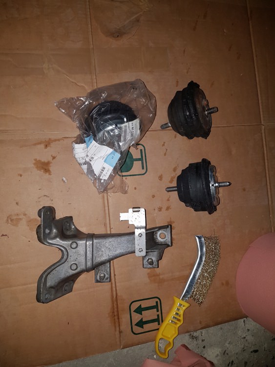

  • Support moteur
  • Blistein B6 Ar
  • 4 Michelin pilot sport
Je vais en suite attaquer les train de roulement et la direction

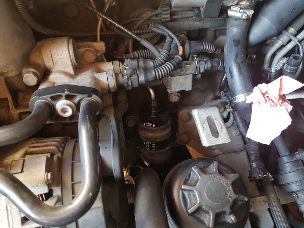

En remontant la climatisation j'ai trouver un truc étrange pas mal de faisceau qui ce baladais vers le système lave glace lave phare qui ne fonctionne plus les deux pompe sont hs  :angry2:
après reflection et ayant trouver un contacteur plus une prise a l'air, bien dissimuler.
J'en déduit que c'est l’éclairage du compartiment moteur !! le capot a probablement été changer par un mec qui c'est dit  que ce le constructeur produisais ne servait pas toujours... :glare: alors c'est parti pour retrouver une option supplémentaire qui a ma grande surprise fonctionne qu'avec le contact. il va falloir commander le support de lampe et celui du contacteur je l' ai fixer avec un riselant provisoirement.
Le contacteur tombe pile en face du poussoir c'est définitivement ça on peut passer au contrôle d'alimentation, et au passage du faisceau.
Il l'ont donc virer pour rien ou alors par ce qu'il ont péter le support puisque ça marche après x années d'inactiviter...

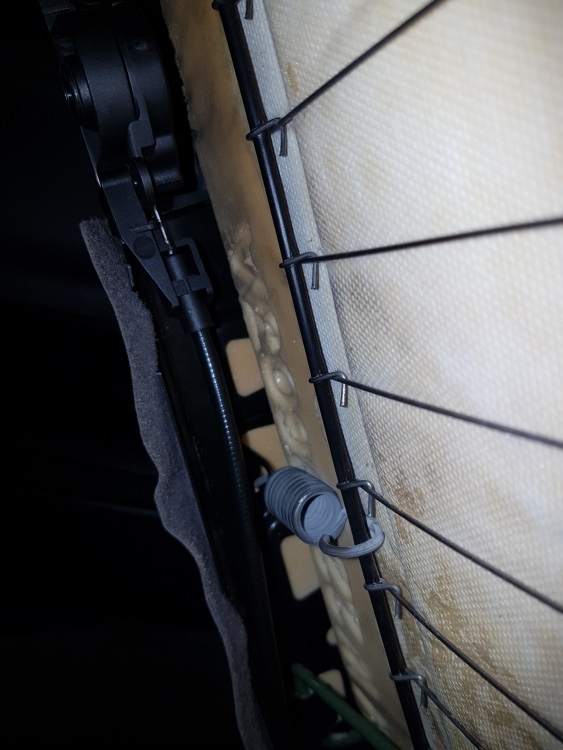

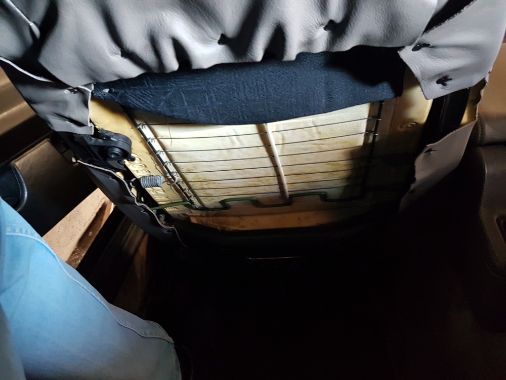

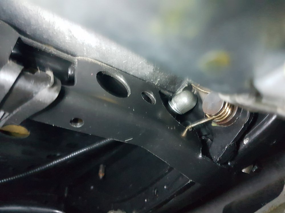

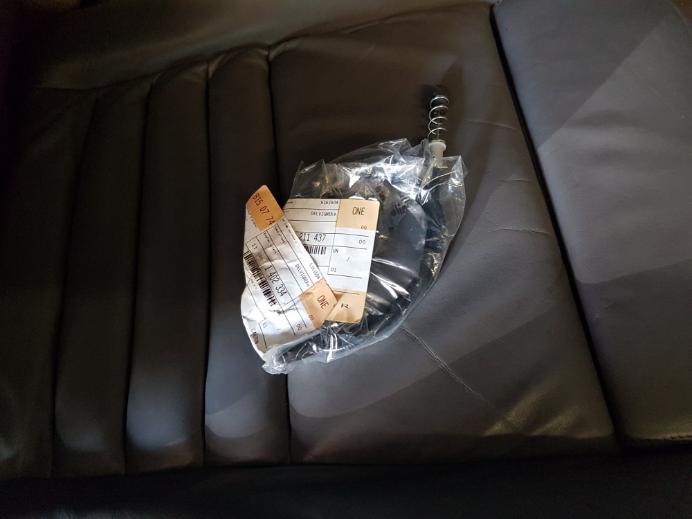

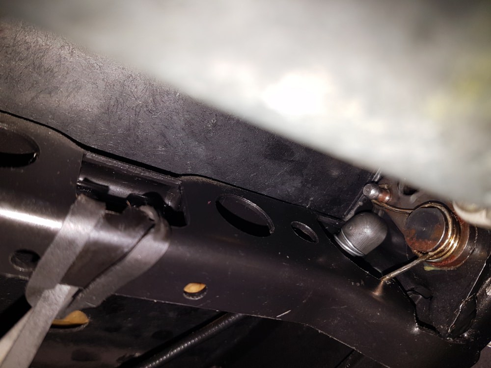

Encore un peut de boulot les details compte... depuis l'achat en 2011 les passager montais par la droite, le cable etais hs. Et depuis un ans crise de nerf, j'ai pas les yeux derrière la tete pour contrôler les fait et geste des passager, alors c'est devenue une voiture biplace. Mais c'est une ///M ça doit marcher. Donc voila magnifique une petite heure quand on est maniaque et surtout quand on la fleme de deposer la siege

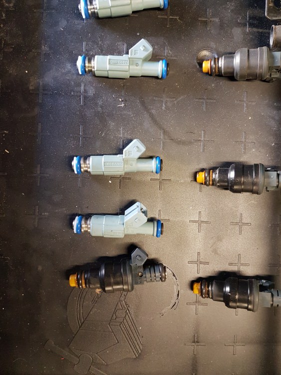

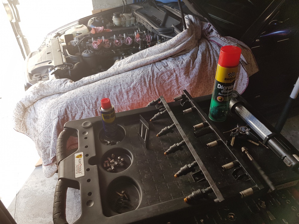

Tu as reprog ou tu as baissé ta pression d'essence suite au passage en EV6? un retour sur cette modification? ;)
Merci les mec ?
Non aucune modification je viens de mettre un régulateur de pression d'essence et j'en avait mare d'entendre les injecteur à aiguilles qui avait tout de même 20 ans alors je suis passer en ev4 et honnetement plus de bruit ça tourne un poile plus rond...
il y a 9 minutes, Aks a dit :
Merci les mec ?
0 280 155 715, c'est du EV6 non? tu est passé sous 3 bars pour retomber sur la bonne plage de débit alors? car il débitent sacrément plus que ceux d'origine à pression équivalente.
