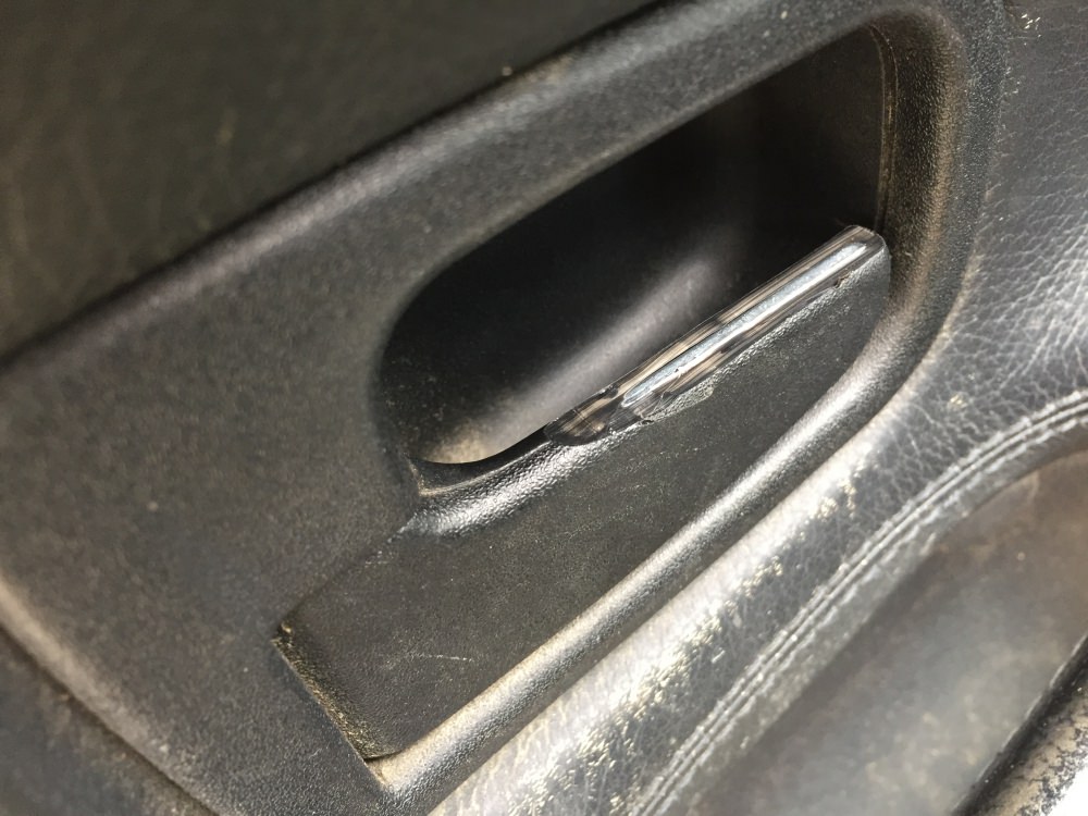

J'ai juste du mal à croire au 132g. La poignée métal est bien plus lourde que les plastiques. Sinon ça fou en l'air tout mes calculs allègement clubsport ?
Mdrrr oui c'est bisard ça ?

il y a une âme en acier dans les poignée noir en plastique ... j'en ai coupé une , je ferai une photo demain ...
Mdrrr tu les connais jusque dans leur matiere ?
c'est logique qu'il y ai une ame en acier dedans vu comment c'est foutu et le nombre de fois ou on va tirer dessus , si ce n'etait pas le cas , ça casserait vite fait ...
