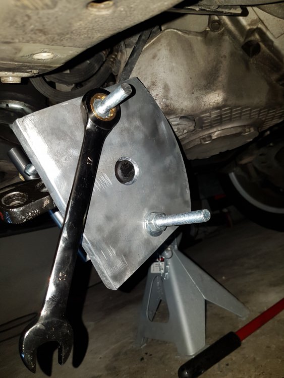

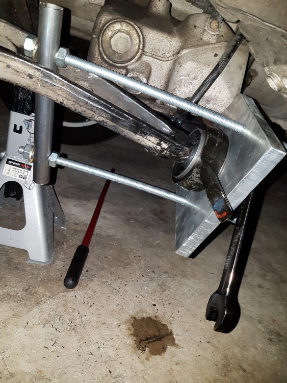

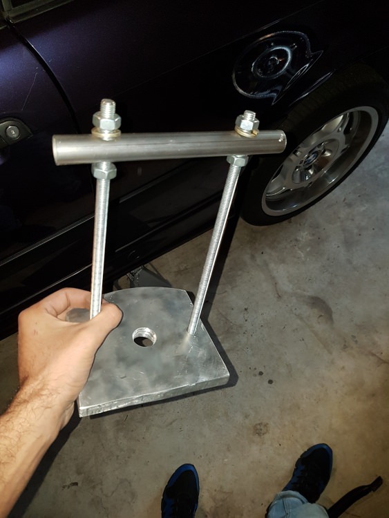

Quel qu'un sais ou trouver un outil qui va bien pour extraire les silent bloc ? Je viens de faire les silent bloc de triangle donc dépose des suport et extraction au boulot ... j'ai pas de presse a la maison, mais pour l'arriere j'ai pas envie de tout deposer.
Sinon comme on est tous passioner d'auto je sais que c'est pas la marque mais c'est mon job, au passage je peut pas m'empecher de penser avec tristesse a nos boite de M irreparable.

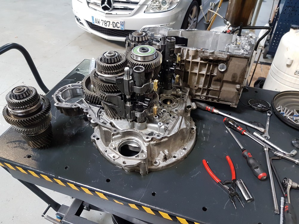

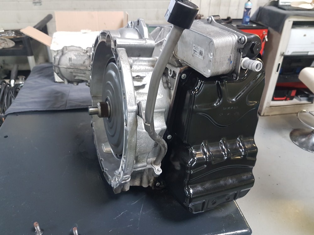

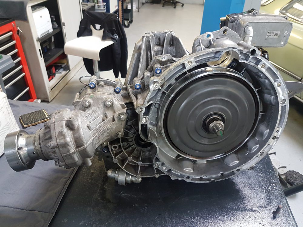

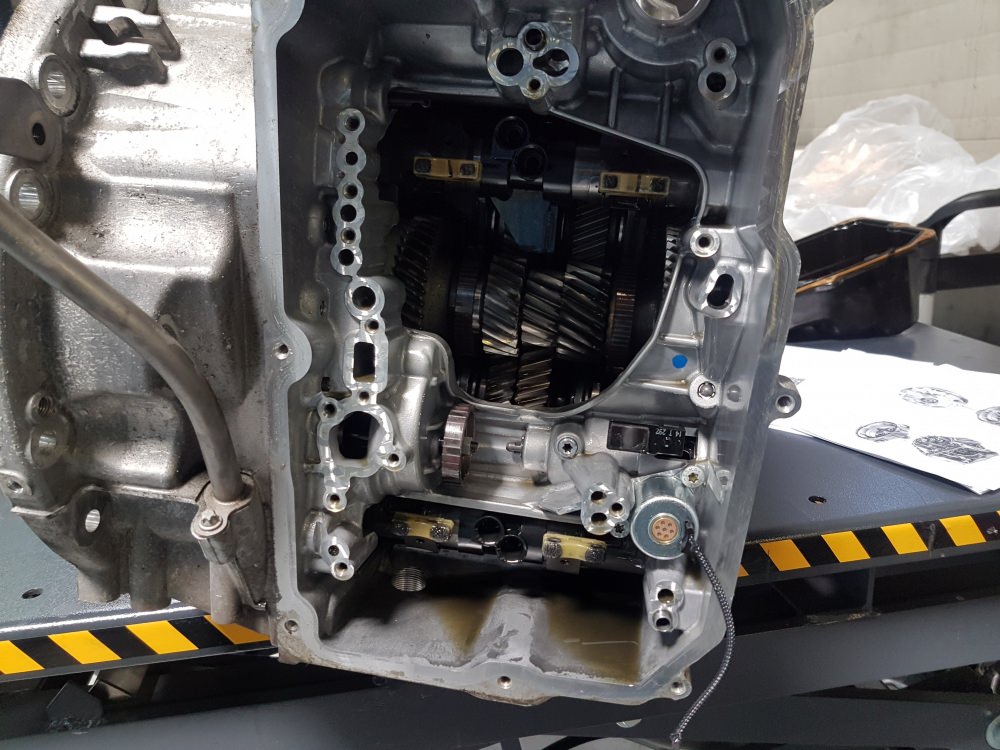

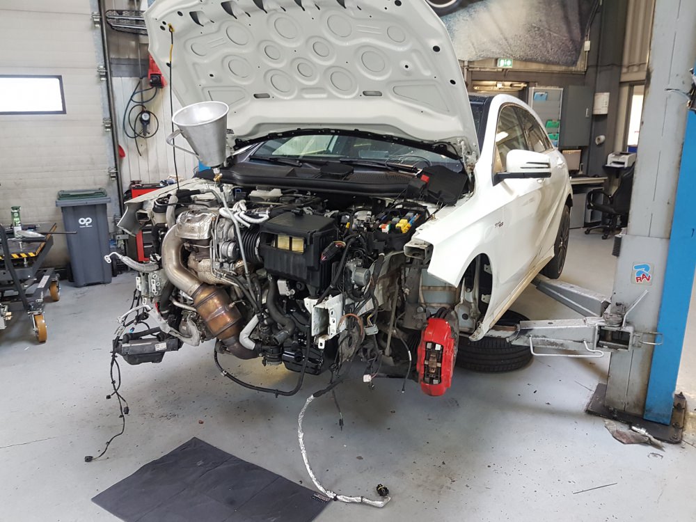

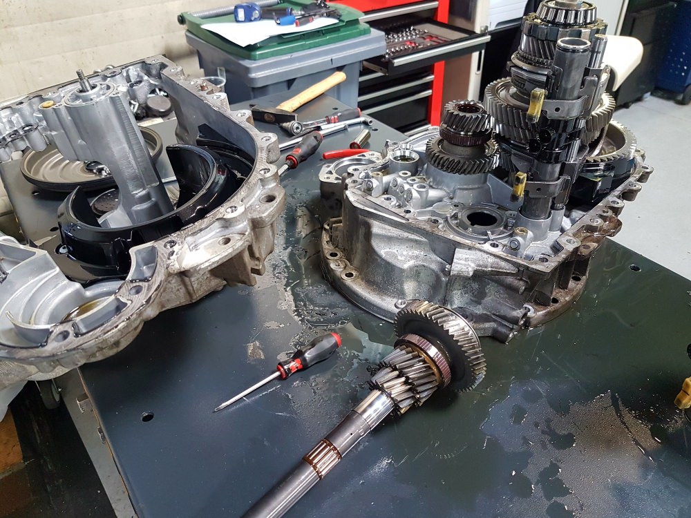

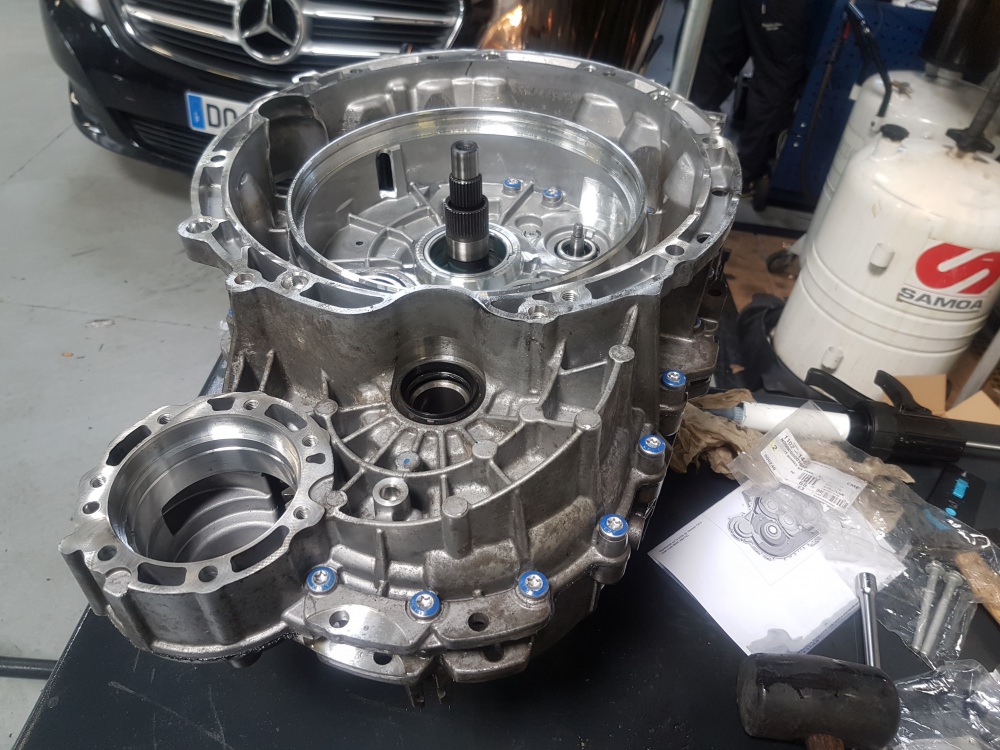

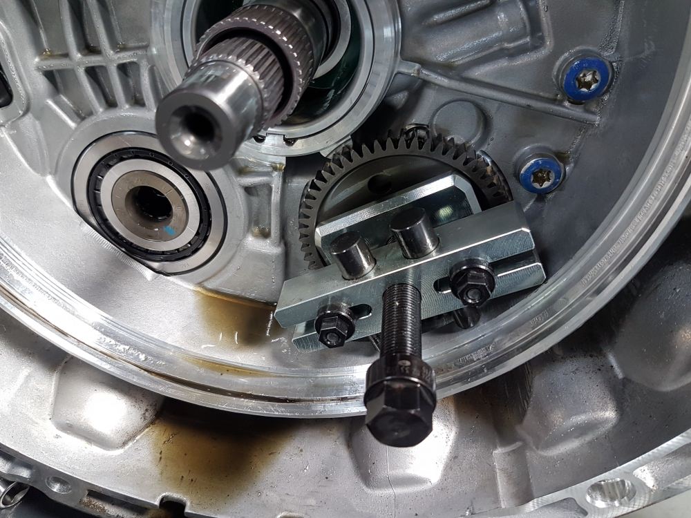

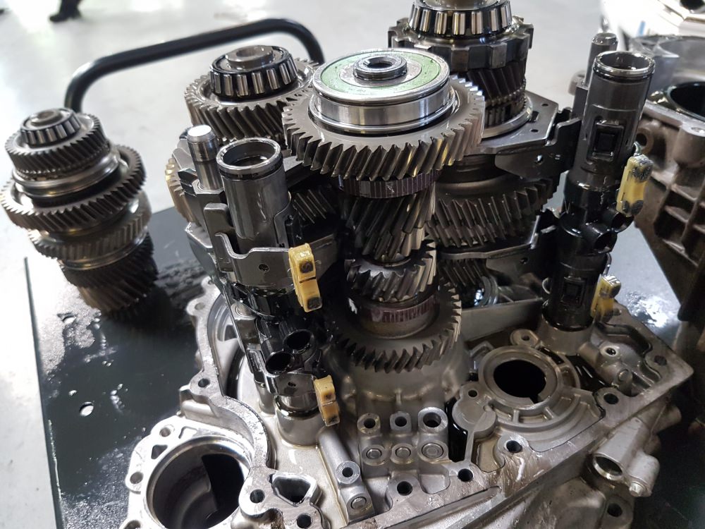

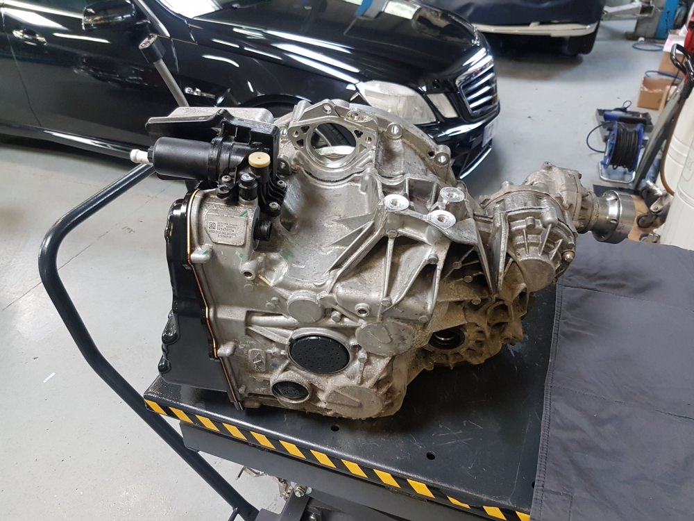

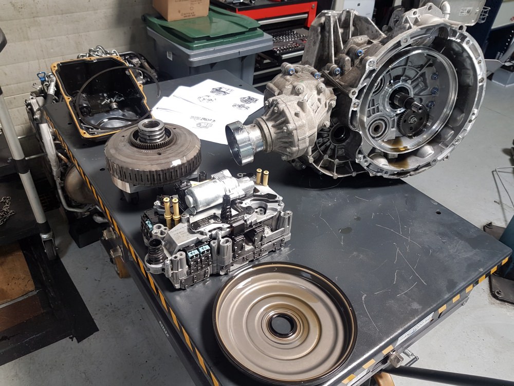

J'ai refait une bv robotiser de A45 au boulot pour les cuireux de belle mécanique je met quelque clicher

Nos boites de M sont peut-être irréparables, mais au moins elles ont pas besoin d'être réparées après 2 ans d'utilisation ^^
Quoique, je me moque pas des mercedes, en 2 ans elle a peut-être fait 300 000 km la petite. Bah oui, les taxis, ça voyage ;)
Au top tes photos n'empêche. C'est vachement compliqué pour un profane comme moi.
Hahaha bon à leurs decharge c'est la première qu'on touche on en vois pourtant un paquet dans l'atelier, c'est plutot du l'utilisation du client le probleme mais en effet elle n'a que 80mille pour 5ans !
Modifié par Aks
Sympa les photos :nickel:.
Puting con ya du taf pour la sortir la boite :shock:.
Quel était le(s) problème?
Il y a 22 heures, lien-mi a dit :

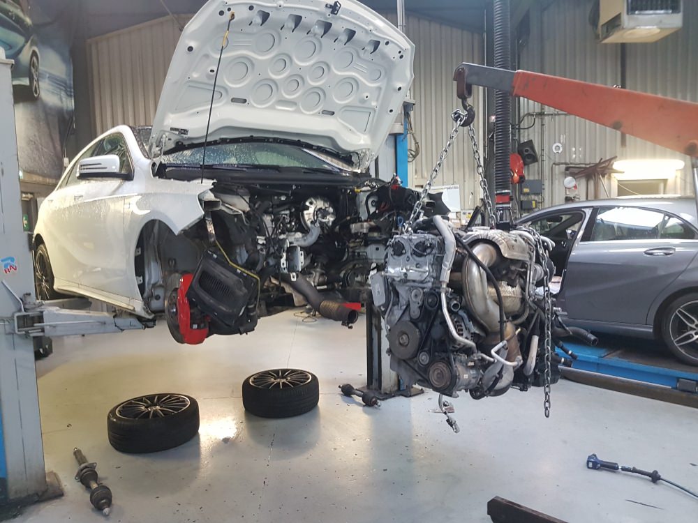

Ça va c'est tres bien penser en 2h30 face avant moteur boite sorti.
Le probleme etais un accoup a froid en passant la marche arriere et en sortant de parking car le client aime balancer le P sans etre a l'arret du coup changement de l'arbre 3 5 7 marche ar.
il y a 56 minutes, Aks a dit :
Sans indiscrétion, et si tu en a l'autorisation, un travail de ce genre, ça se facture combien en concession ?
Ha il pensait gagner du temps en engageant le P avant l’arrêt :shock:.
En tout cas c'est sympa comme job, ça change de l’échange standard qui se fait habituellement .
Merco détaille tout les internes de la boite? Bon je suppose que la garantie ne marche pas pour un défaut d'utilisation comme celui-là?
J'avais pas fait gaffe mais le diamètre de l’échappement en sortie turbo est maousse costo!!!:shock:
Il y a 3 heures, Gabs94 a dit :
Alors je sais pas on est a 105 ttc il y a 1000 euros de pieces et j'ai passer 20 heures donc a peut pres 3000 je pense
Il y a 2 heures, lien-mi a dit :
Ouai c'est claire je suis pas fana su 4 cyl mais avec un turbal a 2bar... les tube sont baleize. Sinon si la garanti prend en charge si tu es dans le delais mais la c'est pas le cas et pourtant ils prenne une parti en charge

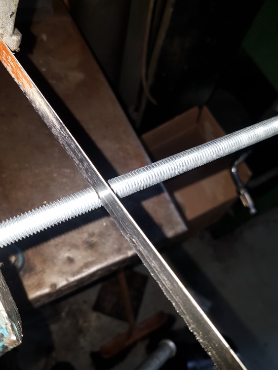

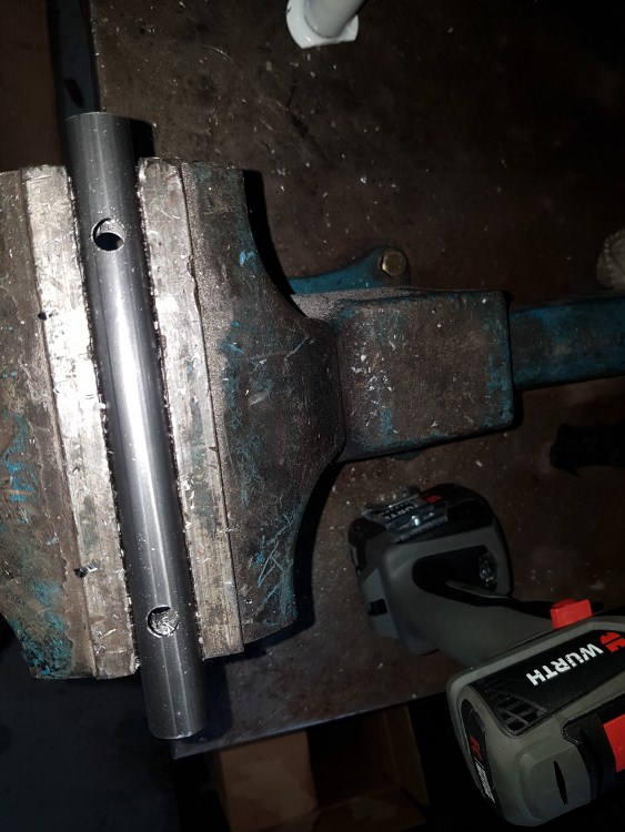

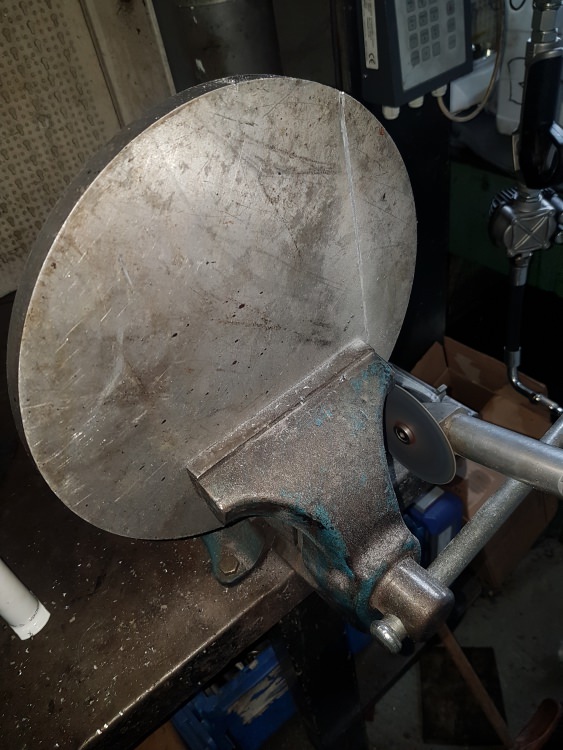

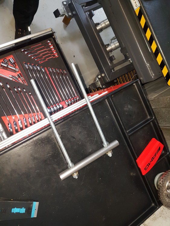

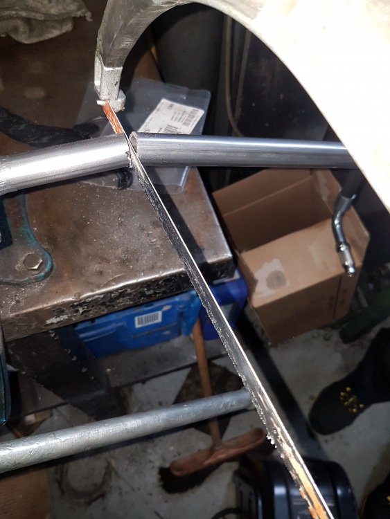

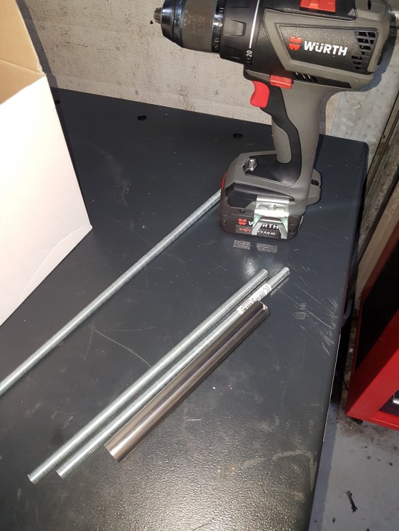

Salut les gars bon apres j'ai toujours rien trouver pour faire mes silent bloc arriere mais comme mon outil maison a super bien marcher pour les triangle je vais faire pareil. Je vous pose deux trois photo.

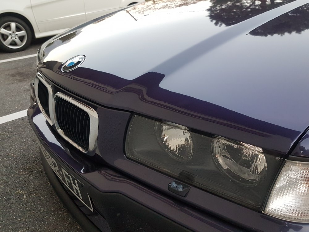

Des news des news carroserie pc ar et capot
Deboselage, etain. Et finition polyestere pas de synto.
Lustrage complet ça en jette
