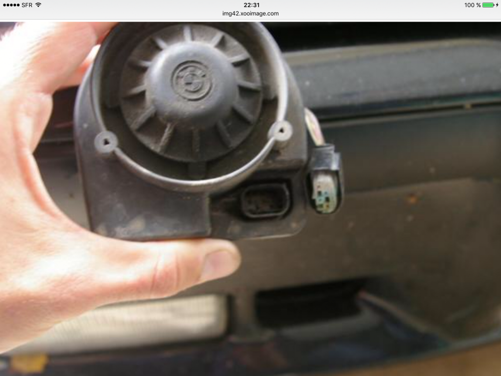

J'ai poster une video au dessus. Par contre et tu va peut etre pouvoir m'eclairer à nouveau elle sonne pas j'avais constater ça en soulevent la voiture sans l'ouvrir et je courais par tout sans trouver les clef..... mdrrr ba c'est tres contraignant, pour avoir demonter l'auto plusieur fois je sais qu'il on suprimer la sirene.
Peut etre aurais tu la ref et l'emplacement de celle ci ?

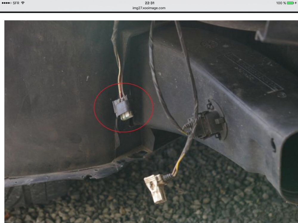

coté passager , dans le pc avant sous le phare
prise noire ovale intérieur blanc environ 6 à 8 connexions , avec détrompeur à encoche carré dans la partie blanche dans un des coins ...
ok les coins d'un ovale c'est vague :ptdr:
Il est plus efficace que l'etk notre adm.
Merci je vais allez verifier ça et vite la monter.
il y a 9 minutes, ACS3 a dit :
Ca c'est fait !!! 8) :+1: si il existe quelqu'un de plus précis qu'il ce fasse connaitre ...

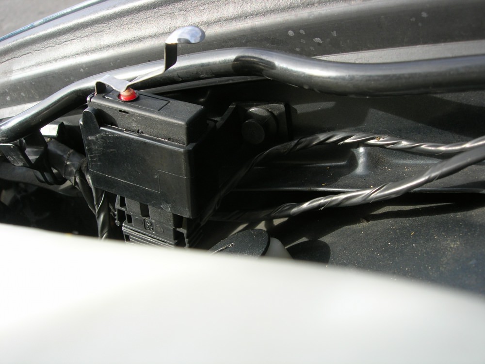

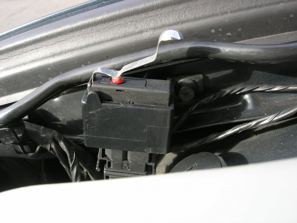

voilà comment le montage doit être fait :
il y a 55 minutes, ACS3 a dit :
Magnifique ouai c'est bien le suport que j'ai trouver sur etk je vais commander ça cette apreme
Quelqu'un sait si le capteur d'alarme de capot c'est un'normalement fermé ou ouvert ?
il y a 28 minutes, Le_Général a dit :
C'est du NF
La suite des hostiliter.... La cours chez BMW chercher deux trois bricole, et commander pompe lave glace et lave phare aussi plus tout les support en question par contre voila l'alarme va bien mais j'ai pas de sirene.... je suposse que c'est le faisceaux de la sirene ça
Ma question possible de monter nimporte quelle geular le temps de trouver la bonne qui est introuvable !!!

alors ... j'avais fait un montage sur une des mes M ...
déjà , il faut distinger les fils ...
tu doit avoir à minima
une masse ...
un déclencheur qui je crois est en positif ... et séquentiel
tu ferme l'auto en maintenant le contacteur de capot enclenché , tu attends 1 minute environ et tu lache le capteur ...
si les warning s'allume , c'est déjà que l'alarme fontionne ...
ensuite avec un testeur type
testeur-declairage-automobile-6-24-v-P-1
tu definis en branchant la pince croco à la masse , ou au + si tu as un signal , et quel est sa polarité ....
ensuite tu vas chez un marchand de cyclo , et tu achète un klaxon de scooter ... c'est bien car ça consomme pas beaucoup ....
après , y'a plus ka ...
sinon la sirene c'est 65 75 8 368 266 et cette ref semble dispo ...
faut que je regarde dans mes restes ... j'ai peut etre même une prise intacte avec ses fils ...
il y a 2 minutes, ACS3 a dit :
sinon la sirene c'est 65 75 8 368 266 et cette ref semble disponible ...
Moi la mienne, si je pose le doigt sur le capteur du capot, et que j'attends 1 Minutes environ, en relachant j'ai juste les warning qui se mettent en route. C'est une option la sirène non ?
