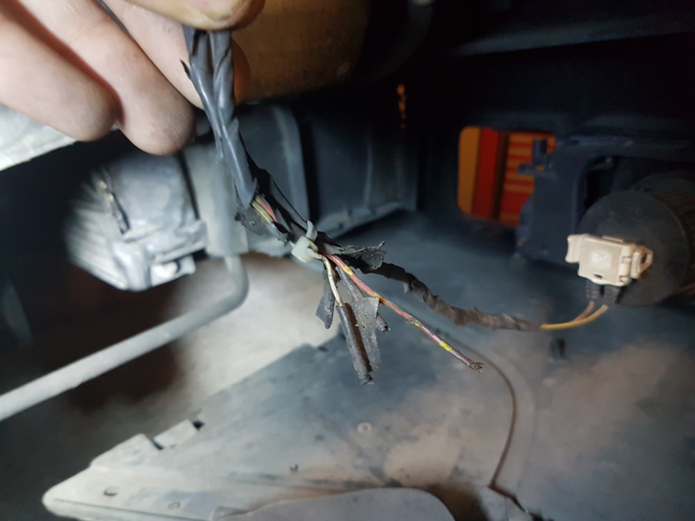

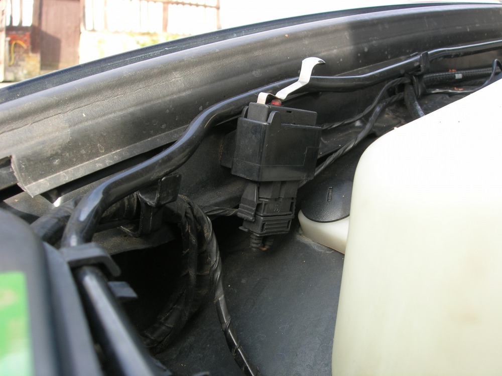

Regarde j'ai poster une video tout fonctionne mais ya pas de geulare. Je reviens de chez bmw il ne le fabrique plus tout comme le support eclairage du compartiment moteur....  la poise
J'arrive pas a lire ta video avec mon iphone. Et je pense pas que ma sirene a été retiré comme la tienne. L'option alarme est de serie sur nos M/ ? Car je pense pas l'avoir.
Il y a 7 heures, ACS3 a dit :
voilà comment le montage doit être fait :
alors se contacteur est pour l'alarme ?? et non pour la lumière de capot ? qu'est-ce qui éteint et allume la lumière de capot ?
car moi, contact sur 2 et moteur allumé la lampe de capot s'allume mais ne s'éteint pas moteur en marche...
et pareil, je soulève mon auto, mon alarme clignote mais sonne pas, muète quoi...certains disent que c'est le klaxon qui gueule sur leur autos

La suite des hostiliter.... La cours chez BMW chercher deux trois bricole, et commander pompe lave glace et lave phare aussi plus tout les support en question par contre voila l'alarme va bien mais j'ai pas de sirene.... je suposse que c'est le faisceaux de la sirene ça
Ma question possible de monter nimporte quelle geular le temps de trouver la bonne qui est introuvable !!!
http://www.ebay.co.uk/sch/i.html?_from=R40&_trksid=p2050601.m570.l1313.TR0.TRC0.H0.Xsiren+horn+bmw.TRS0&_nkw=siren+horn+bmw&_sacat=0
oui tu peux metre n importe quel "guelard"
car sur la mienne aussi j avais le même probleme que toi , faisceau coupé et a l époque  c etait le klaxon qui faisait office de sirene d ailleurs c était fast electrik qui avait fais le montage
Modifié par vanos13
sinon , y'a  65 75 8 383 152

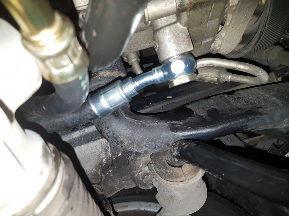

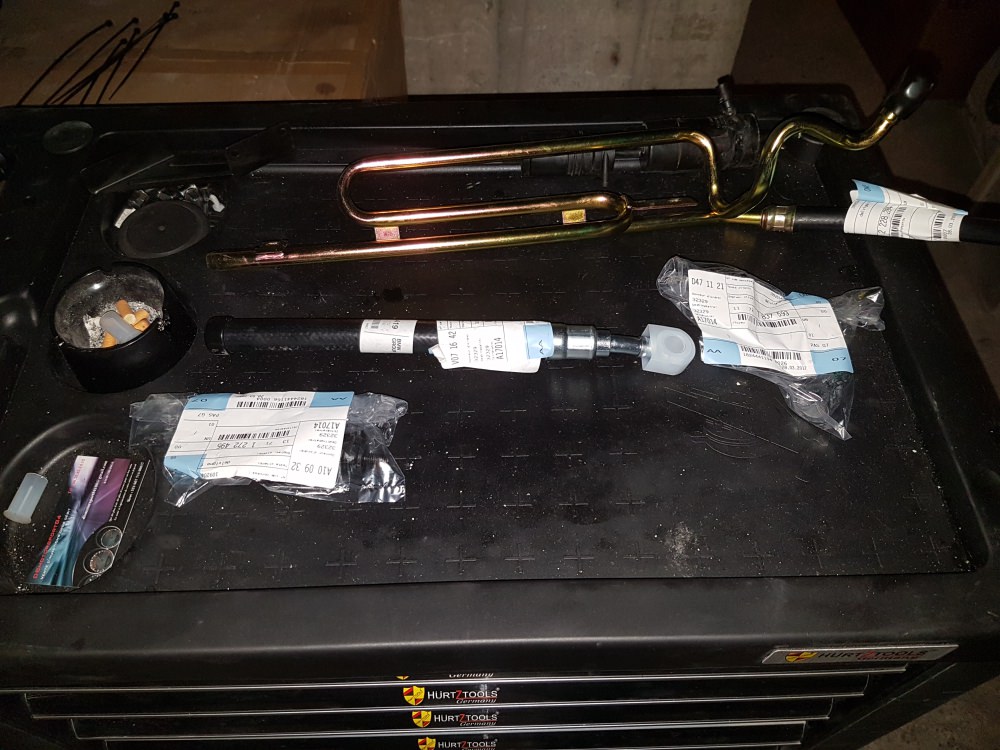

Ouai je vais voir ça... jpeux pas la laisser comme ça... le contacteur oui c'est bien pour declancher l'alarme en cas d'ouverture de capot.... la je suis en plein dans la d.a je fait mes flexible et il sont magnifique donc flexible huile neuve la je remonte la tubulure enfin j'avais pas les deux support bidon dessous je poste des photo apres merci les gars pour les info ?
Il y a 7 heures, Aks a dit :
Magnifique ouai c'est bien le suport que j'ai trouver sur etk je vais commander ça cette apreme

Moi c'est pas une serpistarr je sais pas pour toi, mais si tu à qu'une clef et le voyant rouge devant le levier se vitesse c'est une de serie.... moi pour ma par tout fonctionne mais ya pas de sirene, quand je la leve elle ce met en route et quand j'ouvre le capot ou les portes pareil.

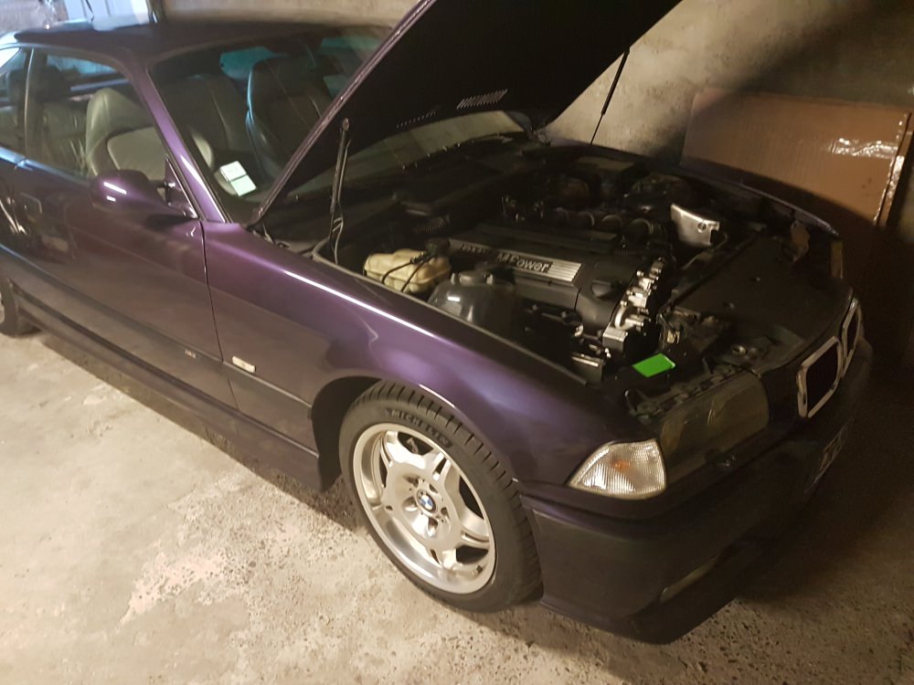

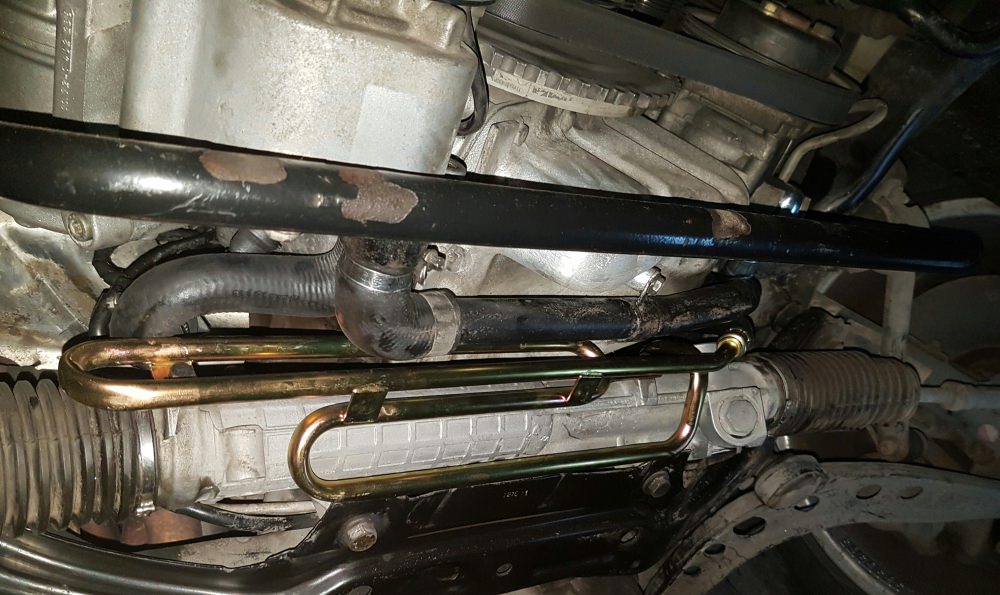

Bon voila la direction a eter vidanger les flexible remplacer la tubulure remonter ya plus aucune raison de la descendre. Donc la apres tout ce que j'ai fait je suis choquer :
Le vanos jeux au soupapes, les injecteurs, le tendeur de chaine, capteur aac, accu pression d'huile, depression et reniflard, coter pompe a aire etancheiter et j'en passe. La voiture est une fusee ça fait six ans que je l'ais mais elle n'as jamais eter comme ça la sonoriter le couple les cheveaux tout es la !! Je suis encore plus amoureux ?
Prochaine etape coussinet de bielles sonde de niveau, pompe à eau calorsta... et apres les train de roulements.
Et question la j'ai tartiner comme je l'ai rarement fait et la t° d'huile à legerement depasser le 100° je dirais 102 ou allez 105, normal ? Ça tourne comment chez vous ?
