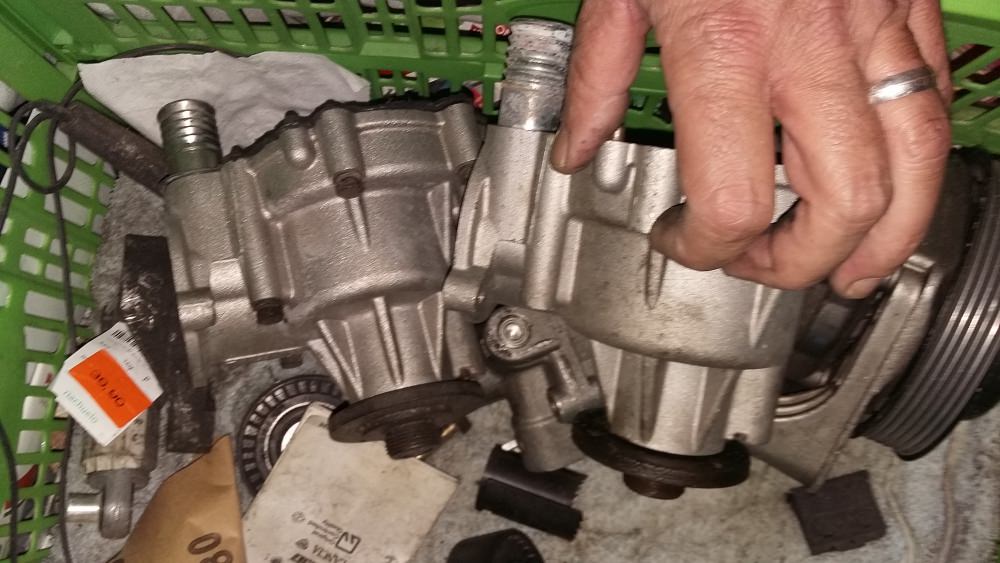

J en ai 2 en stock une neuve  et une qui a  160 000km... Aucune différence entre les 2 sauf d aspect bien sûr. ..
La vieille n 'a aucun jeu, rien,Nada, queue  dalle .. je me suis mis dans le noir et ai manipulé les 2 pompes  à  la main (aucune différence). Les pompes (oem) dépassent la vie de l auto à  mon avis . (C est peut être pas le cas des non oem )

C est pas du mou  de veau...  aucun plastique là  dedans. .une est neuve moins de 2000km le gars a  explosé  sa culasse et un piston . Il venait de changer la pompe.
L autre appartenait au même mec sur la même auto...remplacée  en préventif pour rien..
