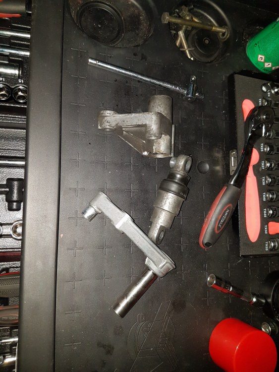

Purée moi j'ai pas de chance alors. Je suis pas sur a 100% mais presque. J'ai un bruit provenant du carter en alu au dessus de la pompe a eau. Je pense qu'elle a pris du jeu. Prochain weekend je demonte la courroie pour en avoir le coeur net.
Il y a 7 heures, Biba16 a dit :
on a déja vu des calorstat cassé qui "branlait" dans leur logement ...
à verifier avant de changer la pompe ...

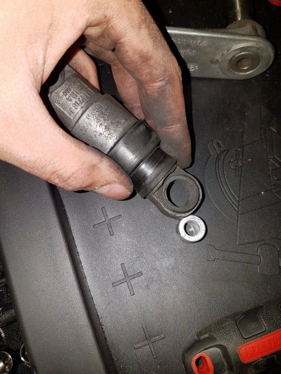

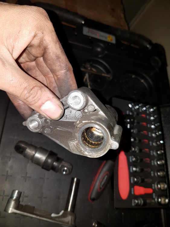

Je cherche un léger bruit d'entrainement. Comment trouver vous l'ensemble ? Les aiguille des roulement sont belle le tendeur hydraulique à pas l'air vieux il fuit pas mais sur ses point de fixation ya un jeux sur les calle en plastique. Sur la photo n°3
Je vais en prendre un chez bmw complet je pense .
Modifié par Aks
oui, c'est l'entretoise qui prends du jeu, ça fini souvent ainsi. Mais normalement ça ne fait pas un bruit de roulement mais plutôt un léger claquement
Modifié par grinder
J'ai un bruit d'entrainement mais léger tout les galet sont neuf l'alternateur et la pompe a eau ne fond pas de bruit n'ont pas de jeux... la pompe de d.a elle ne fait pas de bruit en rotation mais quand je maintiens la poulie et fait un avant arriere ya un bruit métallique peut etre que les aillette commence a ce faite vielle... a par un kit d'etencheiter bmw ne fait rien sur les jeux interne alors je vais passer ça en neuf je pense. Bref
Pour le jeux de cette piece en plastique ça se detaille pas je pense qu'il faut le tendeur complet.
Les ailettes de quoi  AKS ?
oui, tendeur complet, mais si cette bague n'a pas de jeu il n'est pas ètre pas nécessaire de la remplacer.

Les aillette dans la pompe de d.a mais au final rien de mechant c'est le cache du galet tendeur qui etais declipser donc plus rien et j'ai ecouter la pompe avec un stetoscop pas de bruit. Tout va bien !!
il y a 41 minutes, grinder a dit :
Elle a du jeux mais j'ai remonter et j'ai pas de perseptible a ce niveau ni alleur D'ailleurs.
