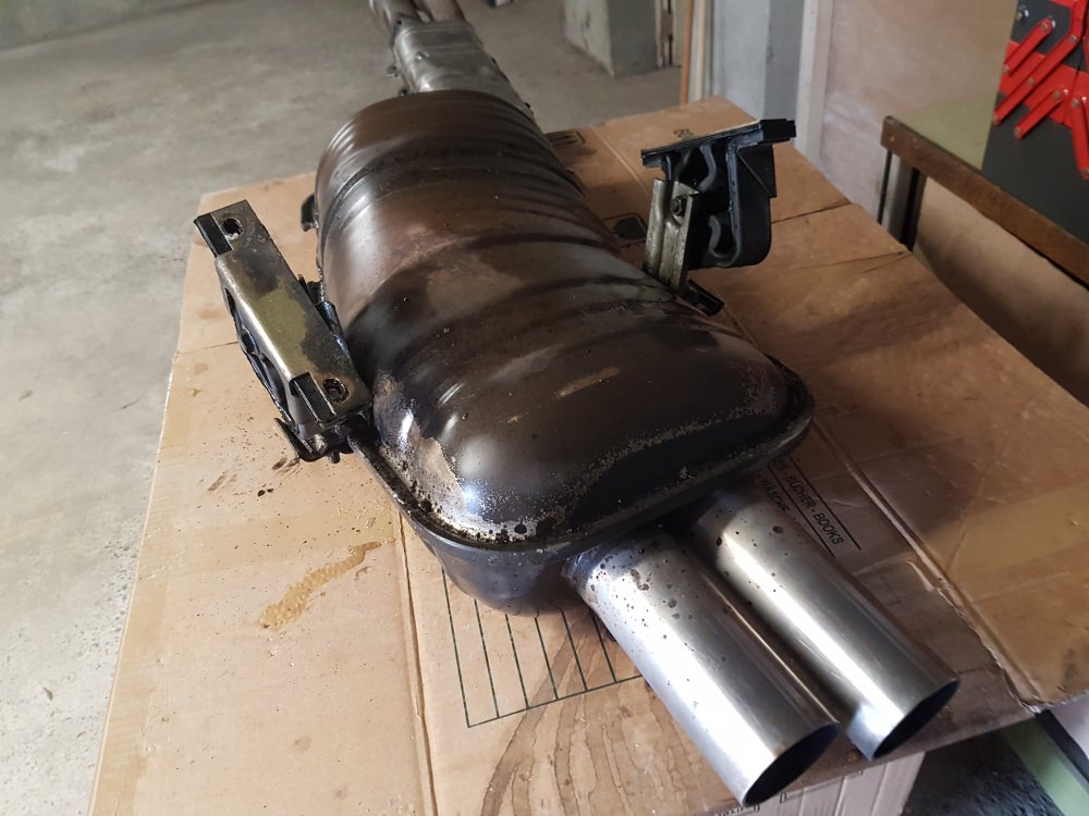

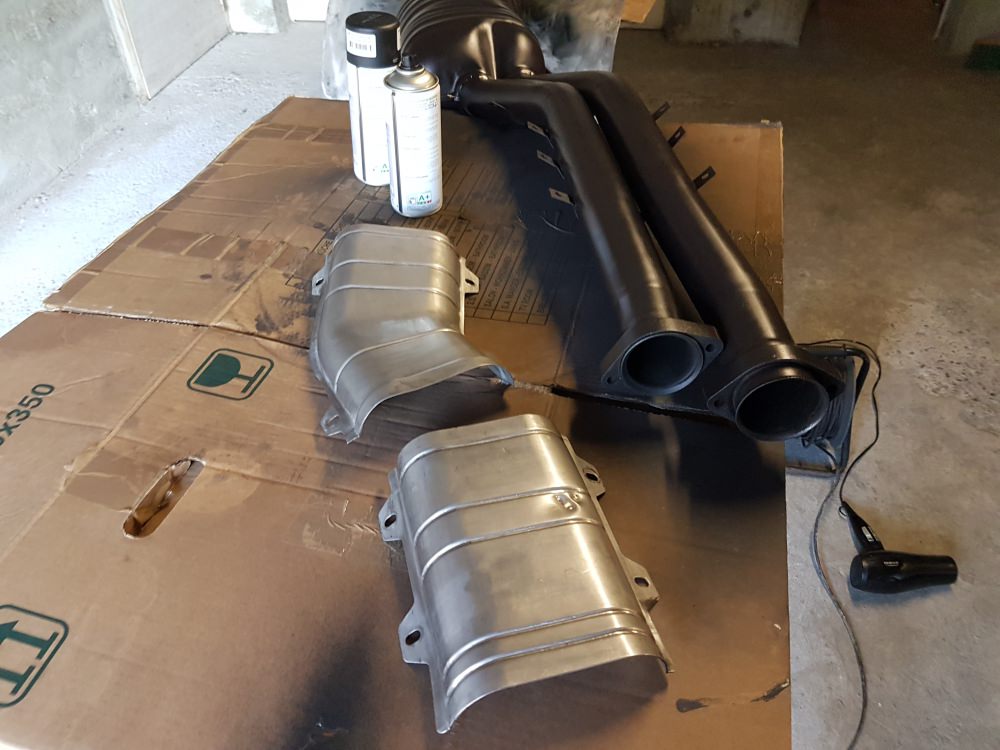

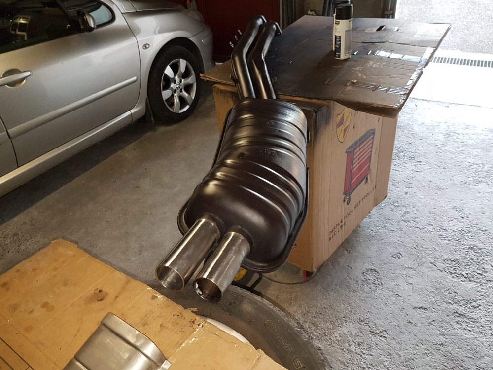

Merci les gars !! Merci pour elle la on peut voir l'echappement est en belle etas je l'ais refait vu que la meteo n'est pas au rendez-vous en haute savoie... je m'occupe comme je peut ?
J'ai utiliser de peinture haute temperature.. j'adore

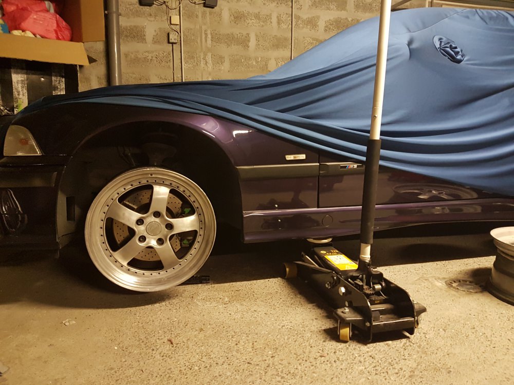

Mais surtout voici ce que j'attend avec impatience elle arrivent demain ?
Ya un peut de boulot ... les jantes seront peinte en argent avec pailettes or, voile polie et vis dorer.
Etas beta 5x120 8.5 de large en 18
Modifié par Aks
Tu pourrait nous dire comment a tu fait pour avoir le rendu aussi miroir sur les sorties de l'écahppement car j'ai refait les miens mais ils ne brille pas autant ? tu a appliqué un produit dessus après avoir passer un genre de papier fin / ou paille de fer ? merci
J'utilise du graind 2000 avec du miror, la petite bouteille rouge que ma grand mere avais pour recurer les lavabo...Hahahaa
Je compte faire pareil sur les jantes... par contre plus le grain est fin plus la pieces brille donc si tu trouve du 3 ou 4000 ca sera encore mieux
Tu aplique le prodruit et ponce avec le papier dans le sens de la feraile... en suite tu essuis avec un chiffons doux type peau de chamoix
Modifié par Aks
nif, j'ai fait la même niveau échappement avec la mienne :nickel8:
Ca fonctionne a merveille et le rendu est la ?
Beau boulot l échappement repeint on croirait une pièce neuve

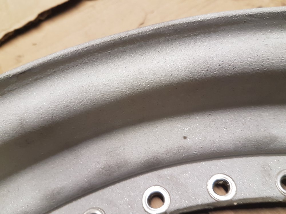

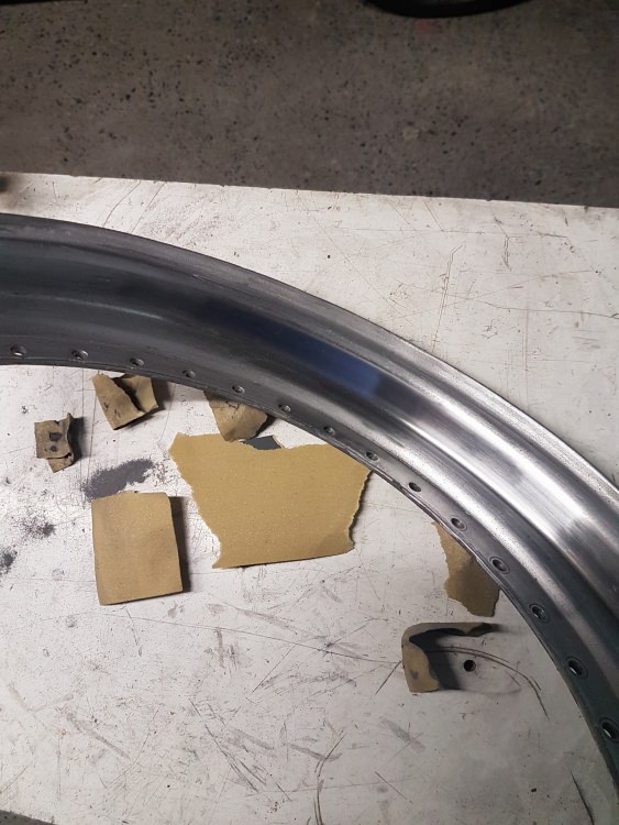

Soufrance soufrance .... ils ont ose sabler de l'alu c'est malade le 80 ni fait pas grand chose. Alors le dremelle est sorti je ne peut sauver que deux voiles, du moin il faut en redresser deux.
Eh bien, quel travail de sagouins ils t'ont fait !!!
Ca se microbille l'alu, mais ça ne se sable pas (ou pas comme ça !!!). Bon courage pour essayer de rattraper le saccage...
l'alu ça se polie normalement (pas mal le cric :lover: )

Absolument faut etre un malade ! Elle sont tomber entre de mauvaise main ses jantes... qui plus est c'est extrêmement rare dans trouver en entrax bmw. Je pense pouvoir les sauver mais ça va etre du sport ?... j'ai commencer un polissage à un endroit, juste pour me remonter le moral. J'ai également suprimer les coup de trotroire !! Donc j'essais de trouver une cremerie qui pourrais mes redresser les deux autre car j'ai vraiment pas envie de mettre du neuf !!

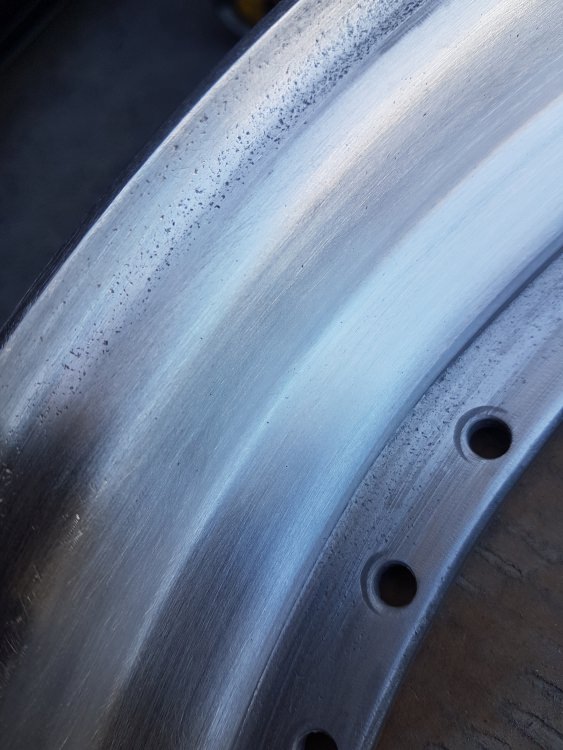

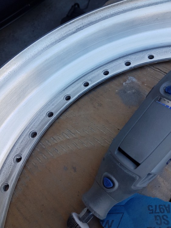

Ba la j'ai resorti un voile au dremelle et a l'huile de coude je suis surpris donc je vais les refaire. Et honetement ce que je voulais c'est me dire que "j'ai refait ses jantes" donc je suis pas pour le changement de pieces. Je vais essayer de faire redresser les deux otre et idem dremelle puis polissage. Je balance des photo de l'avancer tout à l'heure...
Dans ce cas bon courage. .

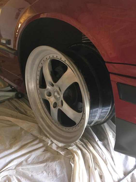

Apres une petite heure les poreusiter commence a disparaitre... je vais tout enlever poncer jusquau 4000 et polir pour pouvoir me brosser les dent devant ?

Sinon bon courage pour les jantes, tu as réussi à bien rattraper les degats
ça prends forme
