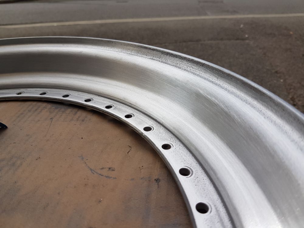

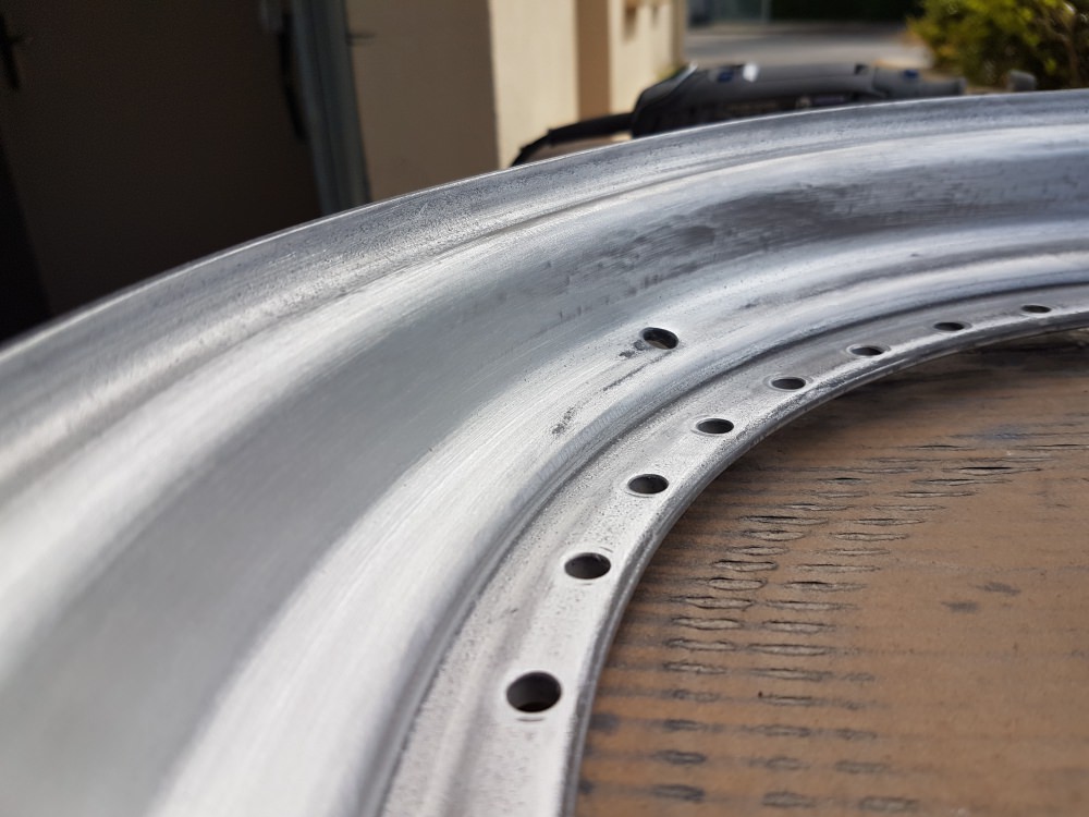

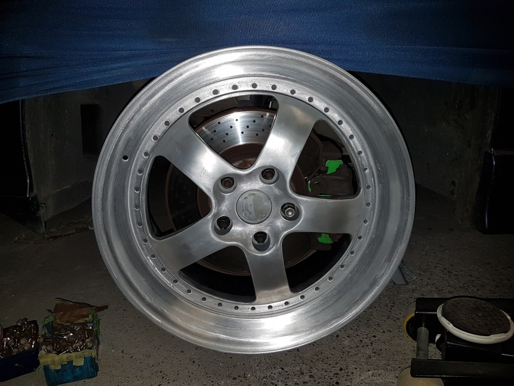

Merci ouai la au dremelle et 120 j'ai reussi a tout ratraper du moin pour un voile ! En suite faudra monter en grain pour faire miroiter tout ca ...

Bien bien...  je pense  aussi  que tu dois faire  disparaître toutes les ' piqûres ' dues au sablage . Gros  boulot ( long ) mais tu peux les ravoir avec la patience..
Ça  prend  forme.
Tes voiles sont en aluminium ou en dural ?
Ça  prend  forme.
Oui la j'ai tout liser sur 80 % du voile il me reste plus que la parti plate sur les vis et la legere bordure, celle qui prend des trotoire ?
Et j'ai insiter comme un archarner et surtout un grand maniaque j'ai pas une trace
Il sont en alu les voiles

Voila on voi sur pa 1er photo qu'il faut bien ratraper les dremelle mais je mens sort pas trop mal je trouve

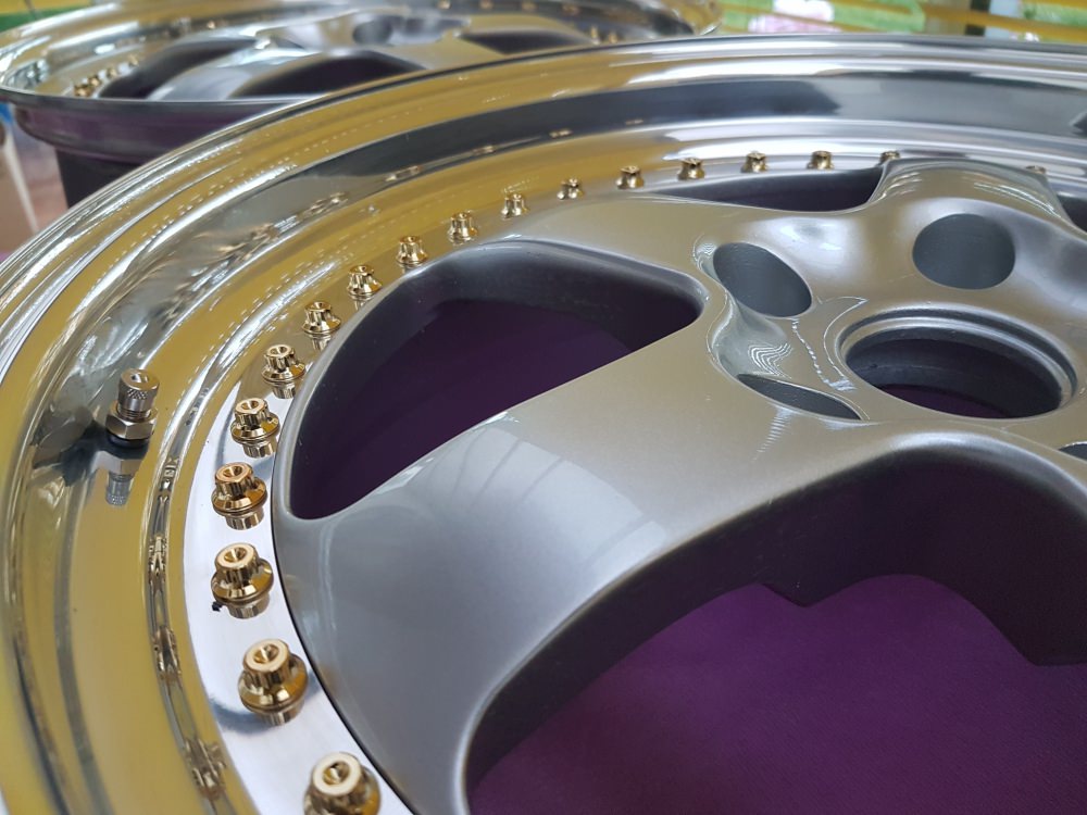

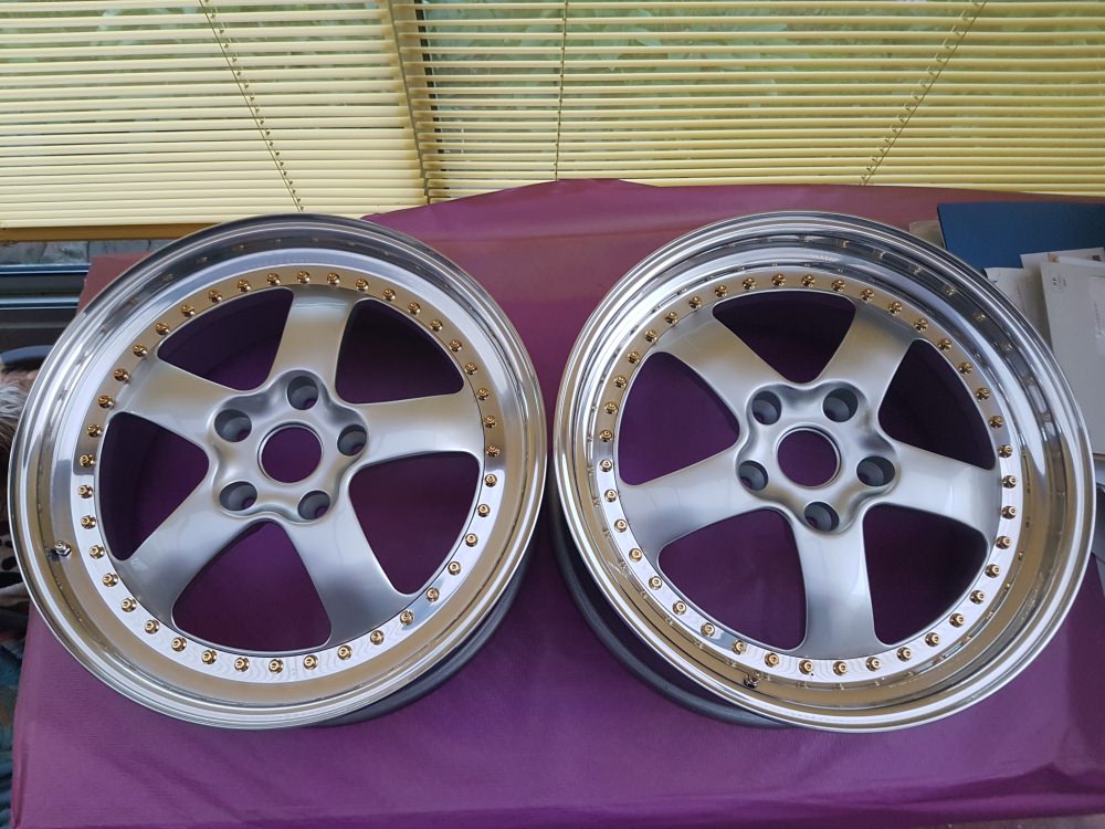

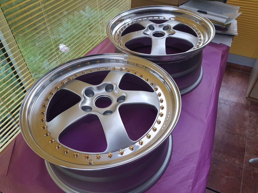

Salut les passionnes !! Des nouvelle des roulette. J'ai craquer 4 voiles neuf arrive en 1.25 avant et 1.75 arriere. 160 dorer en plus des valves neuve. Je suis sortie ce matin avec memere et j'ai envoyer les 4 jantes en carroserie. Par contre il y a un delai je suis vert ...
Petite photo au passage

Tu as finalement acheté des nouveaux voiles, tu n'as pas réussi à les refaire ?
160 vis dorées ? vivement le retour de la peinture

Absolument j'ai fini de virer les porositer sur un voile et au totale j'ai passer 20 h dessus. Sans compter les 8 heure pour un polissage parfait. C'est trop long je suis comme un gosse a 2 semaine de Noël alors voila. ?
J'en profite donc pour modifier la taille, la ils sont tous en 1.75 je met des plus fin devant.

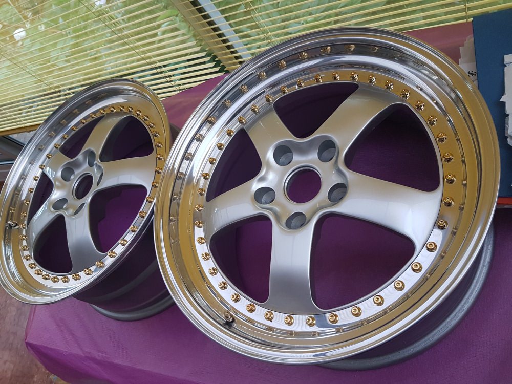

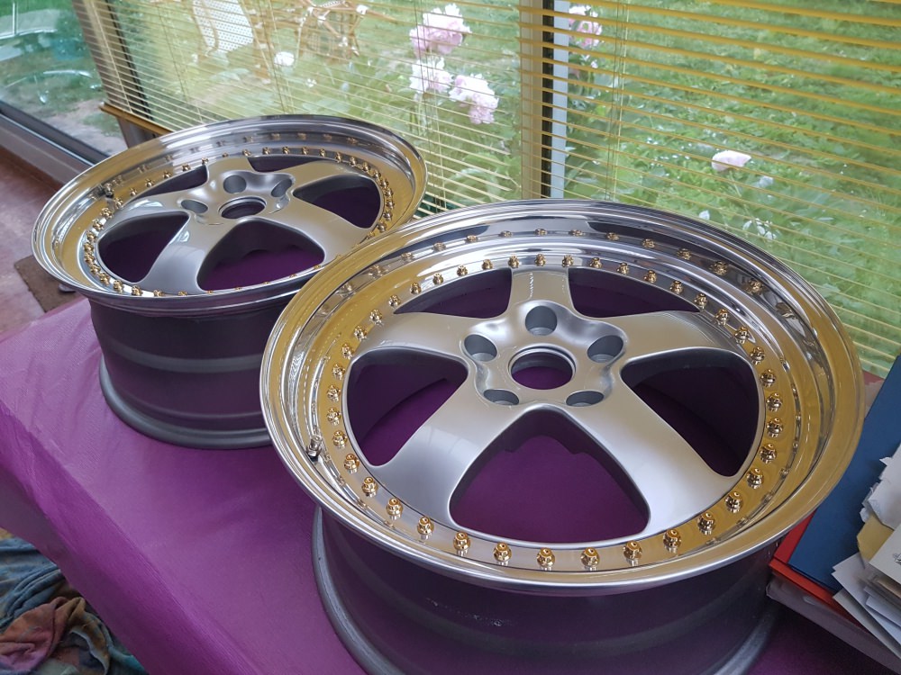

Salut les gars bon bien voila il y a plus qu'a metre du cirage et les chaussures sont pretes ?
Donc voila eta beta avior en 18 5x120.
Peinture epoxy voile alu en 1.25 pour l'avant et 1.75 pour l'arriere. Je me suis fait un kiff mais il me reste encore à les assembler !
Modifié par Aks
Elles sont vraiment nickel.Je suis pressé de voir ce que ca va donner.
